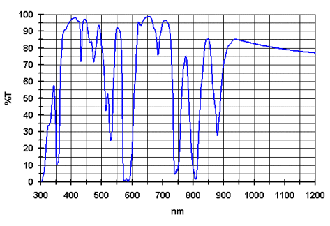

C'est le Nième filtre Neodymium chinois style Baader Moon&Skyglow. Et oui, c'est un peu mieux que rien, mais pas vraiment comme un filtre UHC ou OIII. Ça ne filtre d'ailleurs pas que la pollution lumineuse:
ZSTaDyplsbPpTQSn5WtthvSw0kNiCouECH_7WI6P
Donc c'est un filtre "moins vert-bleuté, moins jaune-orange". Tout en gardant du vert autour de 550nm, et du rouge plus long que 600nm.
Ça filtre le sodium basse pression (juste en dessous de 600nm), un peu moins bien le sodium haute pression (qui supprime le pic et le redistribue, en partie dans la zone supprimée, en partie au-dessus de 600nm et en petite partie près de notre ligne OIII chérie), et pas du tout les lampes halogènes ni les lampes au mercure.

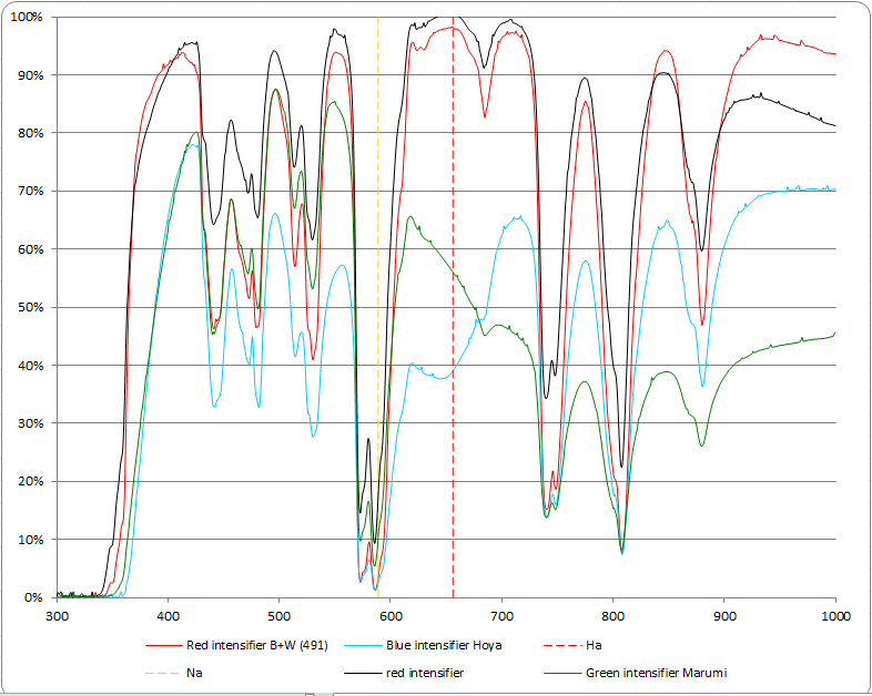

Les filtres neodyme n'ont pas tous la même courbe, voici quelques exemples que j'ai mesuré :

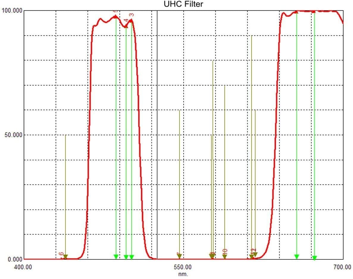

A noter qu'il doit être possible de filtrer coté oculaire. On trouve des UHC chinois pour une 10aine d'euros. J'en ai d'ailleurs un mais je n'ai jamais eu la curiosité de l'essayer sur mes 20x80

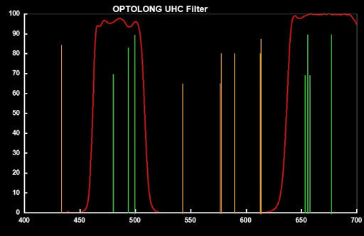

Au pire je prends 2 filtres SVBONY UHC sur amazon , et si c'est pas concluant c'est pas grave .
https://www.amazon.fr/Svbony-Contraste-Anti-Pollution-Nébuleuses-Observation/dp/B0746J8KDP/ref=sr_1_5?dchild=1&keywords=svbony+uhc&link_code=qs&qid=1602872928&refinements=p_76%3A437878031&rnid=437877031&rps=1&sourceid=Mozilla-search&sr=8-5&tag=firefox-fr-21
Par contre j'ai pas trouvé de courbe pour voir se qu'il savent faire a part celle du constructeur 🙄
