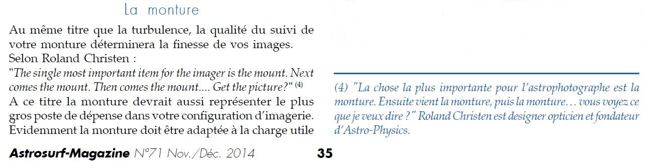

Et sinon je plussoie les autres avis: la monture c'est le plus important - et pourquoi? Pour maximiser le temps de pose pardi! 🙂 On fait déjà des trucs très chouettes à l'APN non défiltré. C'est mon cas... Initialement je pensais le faire défiltrer dans un deuxième temps, mais à la réflexion je préfère réserver mon fric pour passer à une caméra + filtres. Quitte dépenser pour monter d'un cran, autant que ce ne soit pas une demi-mesure!

Je ne suis pas de cet avis. Il y a toujours moyen de faire parler plus ou moins une image prétraitée à condition que les brutes soient bonnes. Si ça manque de pêche, si c'est bruité, il faut ajouter des poses. 150/750 sur NEQ3.2 en astrophoto, c'est quand même pas le plus facile...
Extrait en téléchargement libre ici
