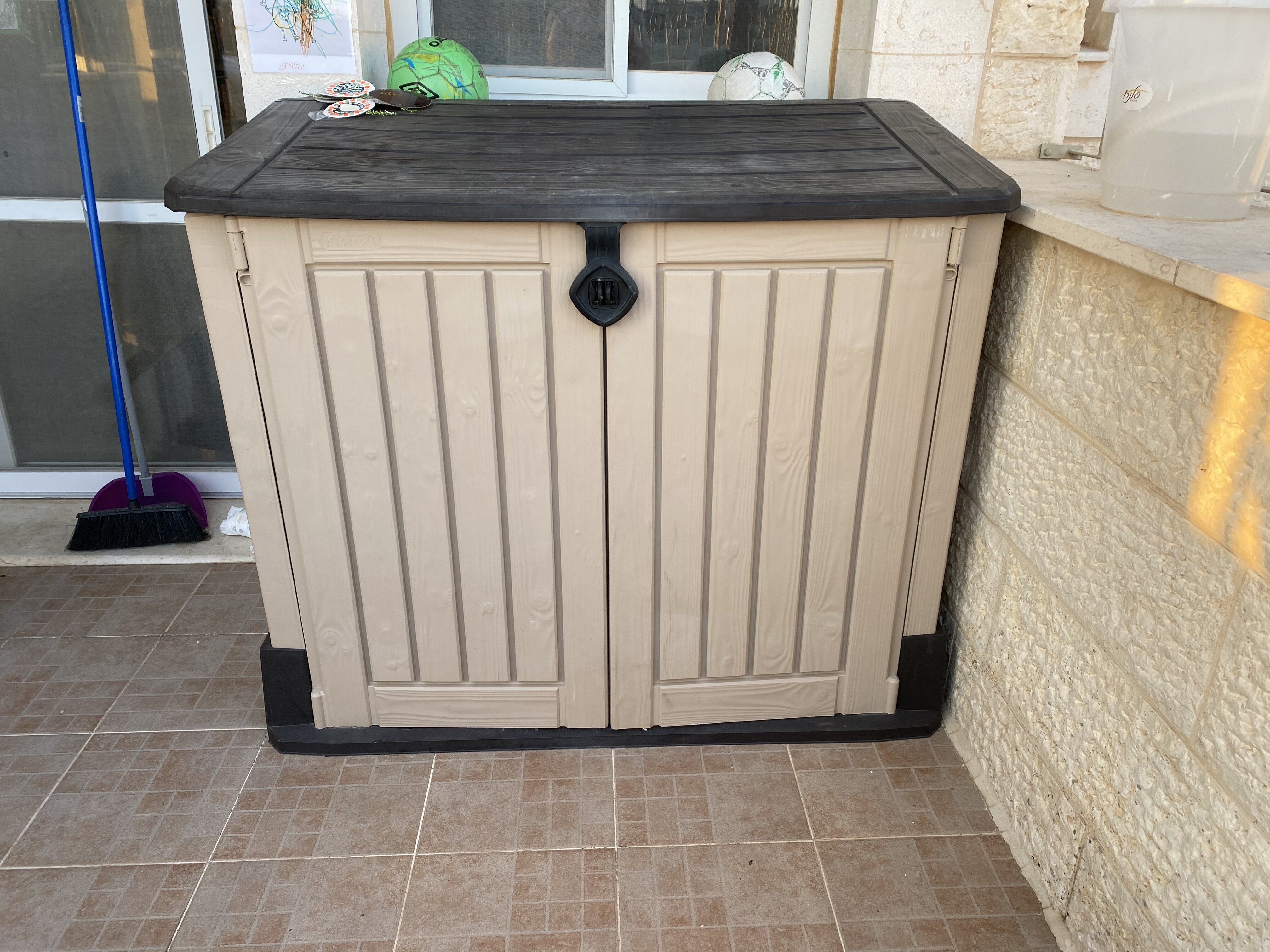

je manque de place dans mon  appart et je met mon newton ts 250/1000 Carbon et ma monture azeq6 dans notre chambre pas loin de notre lit (madame aprecie moyen😒) pas de place dans les armoires et mettre ça dans les chambres des gosses serai du suicide.
fut un temps je mettais le scope au dessu de l armoir( 13 kg tout de même) j ai arrêté cela car à force de le monter et de le descendre et bah l araignée carbon n a vraiment pas apprécié et s est littéralement fait la mal et a faillit rendre visite au primaire 🤦🏻‍♂️😥.
donc la dernière solution ce serait de mettre tout ça sur la terrasse dans ce genre de truc:
sachant que j habite un pays plus chaud que la France et que le soleil va taper dessus en été 7/8 je me dis qu ils se peux que les circuits de la monture ne va peut-être pas trop aimer(meme s il est dans une valise) et que même le miroir primaire non plus !
certe ce truc en plastic n est pas hermétique contrairement à la voiture ou effectivement on atteint facilement les 70 degrés mais est ce suffisant ?
a mon avis (pas vérifié) mais juillet août on pourrait facilement atteindre le 40/45 et ceux pendant plusieurs heure.
donc J’aimerais connaître votre expérience et vos avis.
Merci à vous
Tu n'as pas moyen de trouver une petite place à l'intérieur que pour la tête equato ? Parce que oui, la température va monter sévère en plein été dans ce coffre.... (j'ai le même ;)
Quant au tube et trépied, pas de souci particulier à mon avis...
