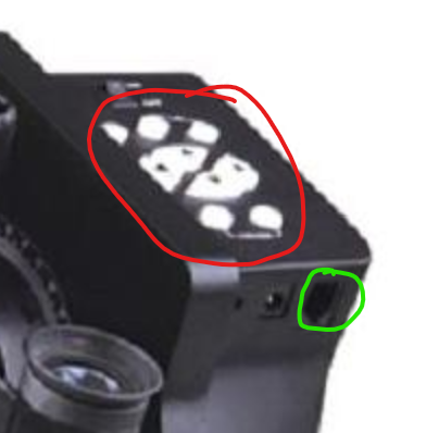

Si ceux-ci le sont, car le GOTO est une option il se branche dans la prise entourée en vert
Enfin débrayable en manuel motorisé
Emmanuel
