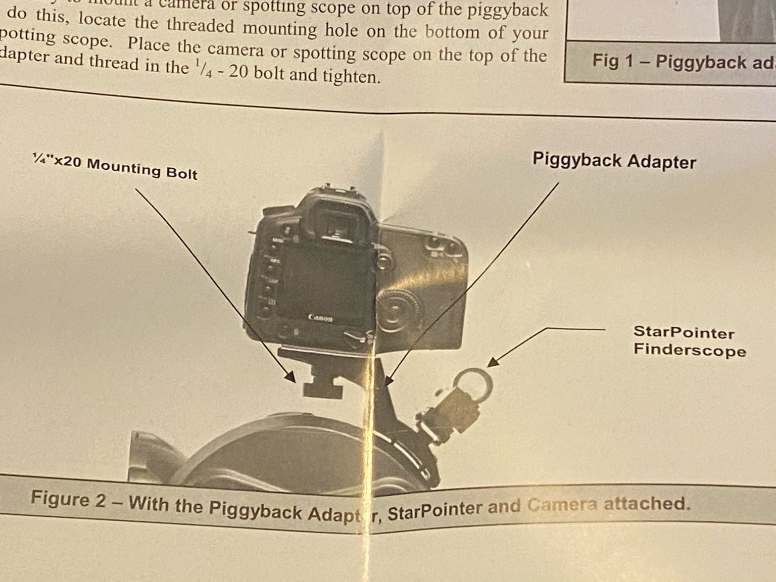

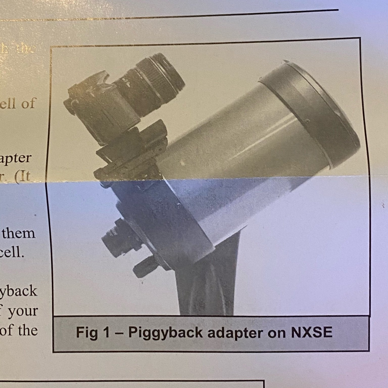

Mais je pense que ca peut nuire au guidage non?
Non, je ne pense pas, la monture peut supporter ce poids, on ajoute bien un APN sur un renvoi coudé pour effectuer des captures planétaires ou DSO. Deplus, le support est conçu par Celestron.
Modifié par Browndog_mi
Salut, oui je ne suis pas inquiet sur la capacité de supporter le poids supplémentaire, mais on ajoute un poids excentré, et quand le tube sera orienté sur sa cible, je pense que l'auto guidage devra gerer cela, quand tu sais a quel point il faut etre precis sur l'equilibrage de la monture pour un bon suivi. Bon apres ca se tente.
que ce soit celestron qui l'ait concu par contre... ils sont capables de faire de tres bons produits et d'en rater pas mal aussi :) j'en ai fait l'experience dépend , mais ce ne sont pas les seuls helas. Ca reste un marché assez particulier, nous le savons ! Mon avis.

Merci pour le commentaire qui effectivement me fait réfléchir...
Je me considère encore comme très débutant en la matière. Mais concernant la précision du suivi/auto guidage, la position du support me semble plus à l’équilibre que lorsque l’on place un APN au foyer avec en plus le poids de la bague T, des bagues M42, éventuellement d’un ADC... etc
En effet, l’emplacement du support semble plus proche du centre de gravité de l’ensemble... je me trompe ? (Je suis sur une monture Alt/Az)
Quant à l’auto guidage, mon Edge HD n’en a pas ou en tout cas n’a qu’un « suivi » via moteur pas à pas après la procédure d’alignement... l’auto guidage étant pour moi lié à un setup caméra de suivi + logiciel d’auto guidage.
Toujours est-il, pour un empilement de prises de vues du ciel profond (bénéficiant d’un champs bcp plus large de l’apn) sur des poses de 30 secondes avec le suivi du télescope, je pense qu’il a moyen de faire de jolies photos sans filets d’étoiles non ?
PS :
En Pj le modèle de mon télescope.
Toujours intéressant d'échanger,
je suis également utilisateur d'un edgehd 800 mais sur cgx, donc équatoriale allemande, je n'ai pas l'expérience de ta monture.
oui l'autoguidage est bien avec lunette de guidage ou diviseur optique, et camera de guidage, plus logiciel qui pilote tel que celui de l'asi air pro, ou phd2 ou ekos...
l'apn avec objectif sera moins sensible a des problèmes de suivi car tu seras a courte focal, ce qui me derange plus est que ce poids excentré dans le cas d'une monture équatoriale allemande, puisse perturber le guidage de la camera au foyer du edgehd (1480 avec reducteur, 2032 sans reducteur) Mais ca se tente et d'ailleurs, je vais probablement tenter l'expérience avec ce petit support :)
