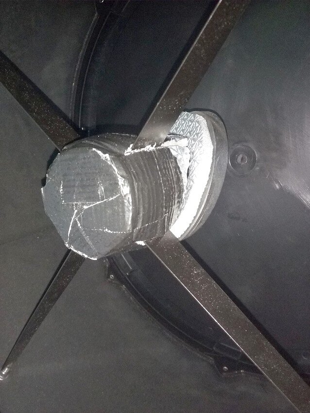

Sèche-cheveux 12Volts, pas assez chaud (à peine tiédasse...) pour sécher les cheveux, mais juste assez pour enlever la buée sur le secondaire sans le chauffer. Ca c'était dans le temps...
Maintenant j'ai fait une isolation thermique de la face arrière du secondaire et du support: plus de soucis de buée depuis 3 ans :) pourvu que ça dure...
Très moche mais très efficace:
Il y a 3 heures, olivdeso a dit :
Pas mal du tout !... :pou:
C'est quoi comme matériau ?

il y a une heure, polorider a dit :
Du tapis de sol isolant décathlon.

il y a une heure, Fulie28 a dit :
c’est amovible?
Oui, le montage que j'ai fait est facilement amovible pour pouvoir accéder aux vis du support du miroir secondaire.
Il y a 1 heure, polorider a dit :
