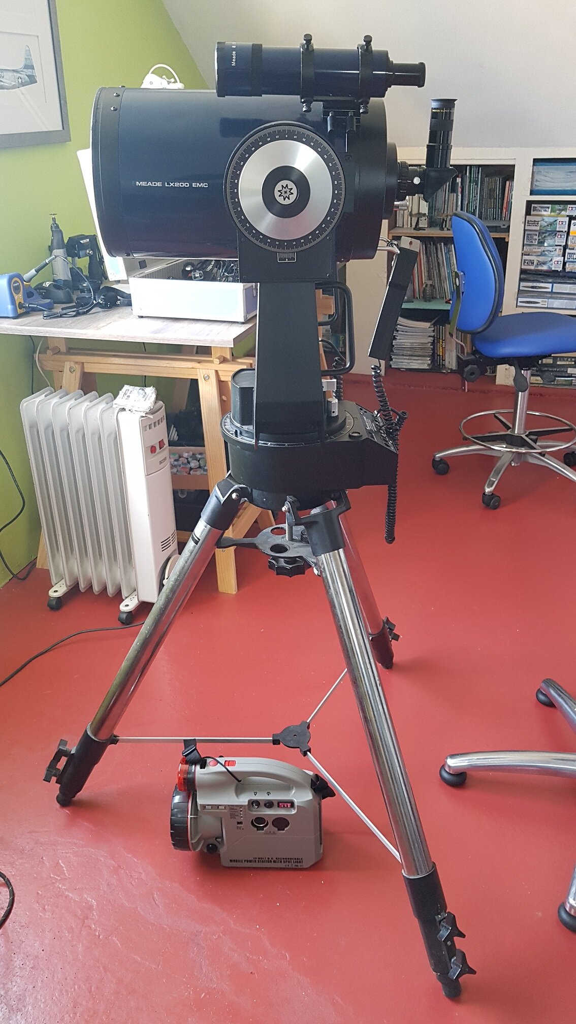

Je possède actuellement un Maede classique LX 200 mais trop lourd l'hors de mon ancien déplacement cela m'a value une belle hernie discale il restera pour la visualisation dans le jardin .
