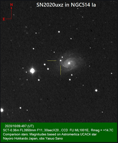

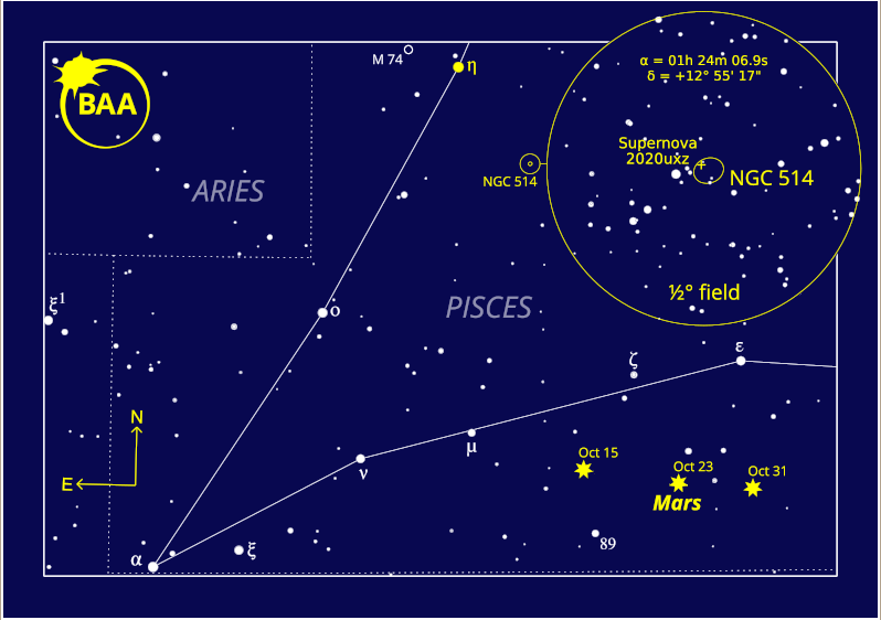

Pour ceux qui ont prévu d'observer ce dimanche soir (imagerie, visuel...) et qui auront un ciel découvert les jours à venir, une supernova est (bien) visible dans NGC 514 (constellation des Poissons). Cette SN a été découverte le 5 octobre dernier par Koichi Itagaki à magnitude 16 et maintenant plus brillante que magnitude 14. A regarder après ou avant Mars puisque NGC 514 est située près de Eta Psc.
Bonnes observations !
(BAA / Ade Ashford)
(Yasuo Sano)

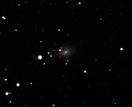

Une image faite par Marc Serrau le 18/10/2020 autour de 21h44 TU avec un C11 à f/d=6 et une caméra SBIG ST8XME. L'image cumule 300s de pose avec un filtre R. La SN est mesurée à mR = 13,74 +/- 0,10.

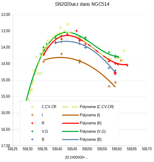

Pour ceux qui l'ont suivie, la SN dans NGC 514 est toujours visible. Vue le 18/11 à 14,5 (visuel) : Dobson 460 + Pentax XW 10.
Dessous, les courbes par Marc Serrau (AFOEV) à partir de ses mesures.
Bon ciel !
http://www.astrosurf.com/noctambule/supernovae/sn2020uxz_courbes.png
