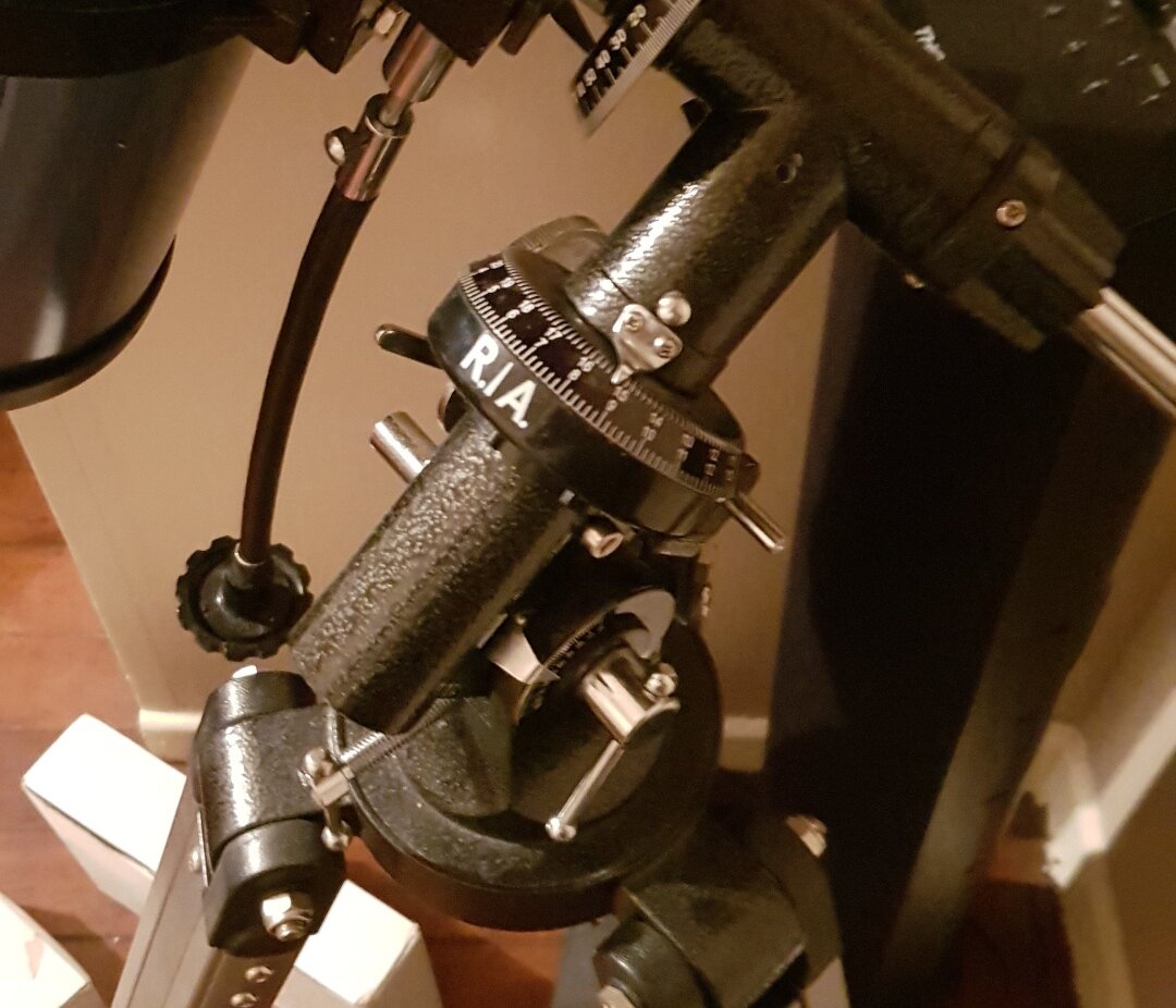

sur ma monture eq2 si je touche le téléscope, il bouge sur, l'axe d'ascension droite même le frein serré.
Esr ce un comportement normalement ou le téléscope devrait être immobile une fois le frein serré?
si non y a t'il un moyen de régler le problème
Merci pour votre aide.

Peut tu nous mettre une photo de ton montage ?
Ton équilibrage est il bon ?

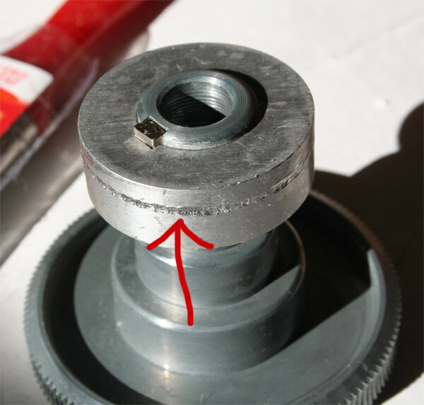

Il manque probablement une pièce, une petite pièce métallique sur laquelle vient butter la vis de serrage
il n'y a pas de pièce comme tu dois l'imaginer. la vis de serrage est brut et viens serré sur la barre polis qui est à l'intérieur.
pour verifier, il faudrait la démonter et contrôler tous ça. je l'ai déjà fait sur mon ancienne. lorsque je lui avait fait un entretien. ce n'est pas très compliqué, il faut juste être méthodique et organisé en rangeant les pièces dans l'ordre sur une table, pour pouvoir tous remonter aisément.

oui c'est exactement comme ça que je le pensai au départ, mais je ne me souvenait plus du palier en alu...
vis acier plus palier alu égale mauvais mariage...

Non c'est peut-être moi, je ne connais pas l'Éq.2, j'ai juste déjà vu des sujets similaires sur forum.
Il est possible qu'il ne soit prévu de pastille tampon, obsolescence programmée.
S'il y en avait une ça ressemblerait probablement à ça

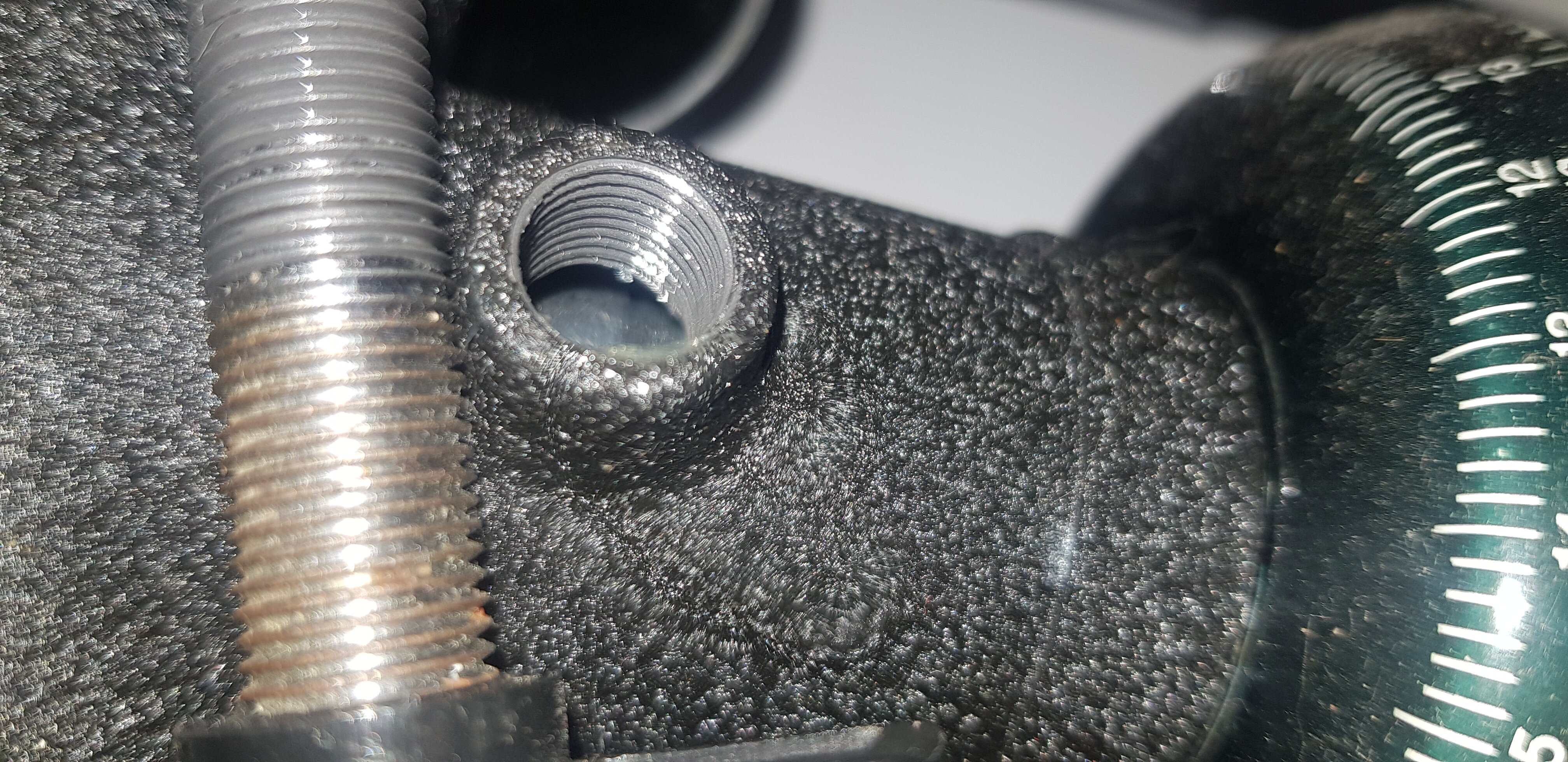

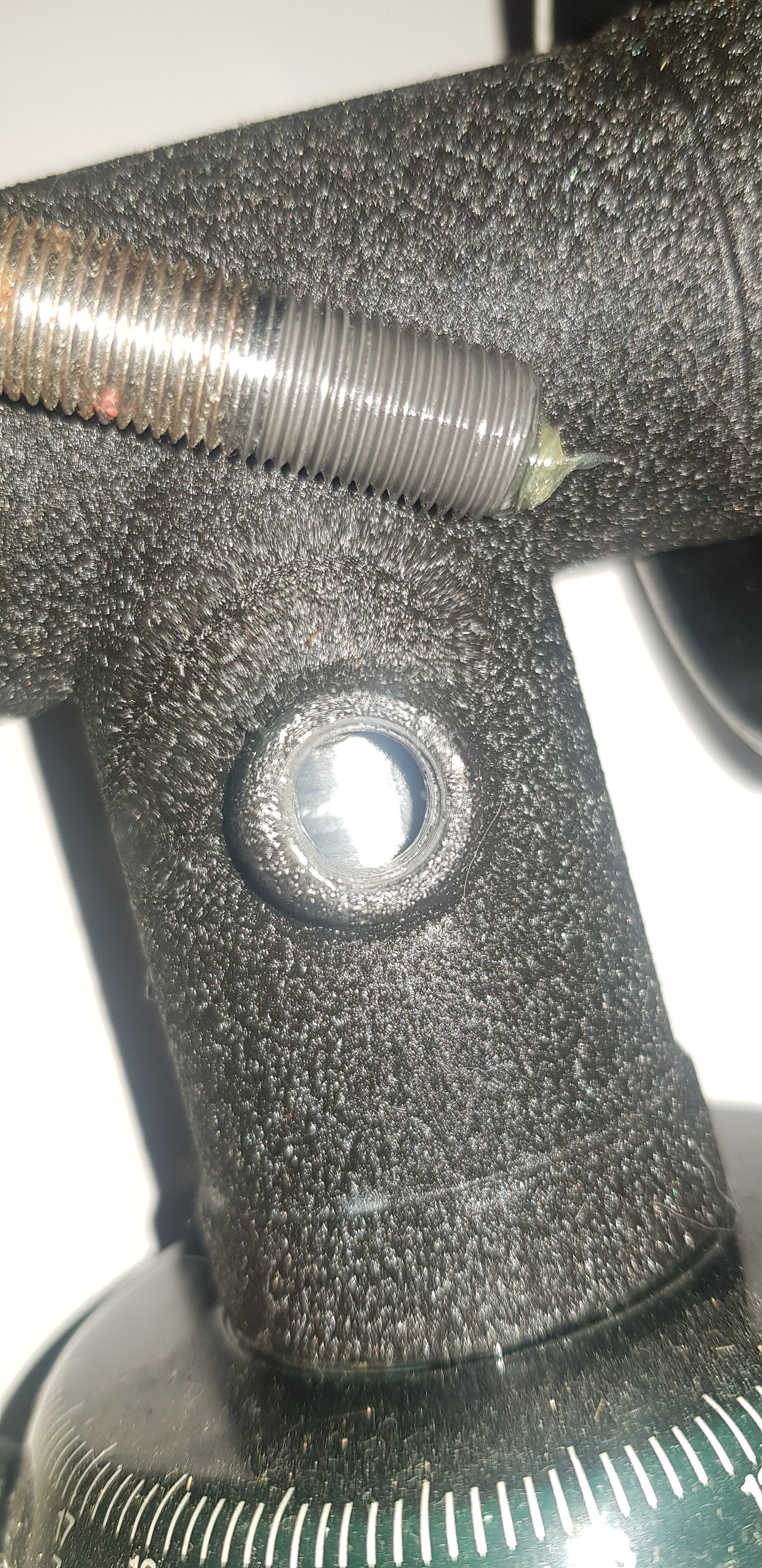

avant de démonter, regarde par le trou en déposant la vis de serrage.  vérifie l'état de la pièce à l'intérieur. si tu vois un sillon comme sur la photo de sergio.
je craint qu'il faille reprendre cette pièce pour adoucir le marquage.

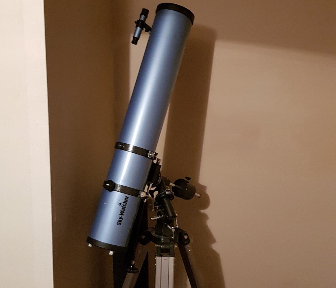

Vu la photo, la position du tube dans les colliers me semble bizarre pour un bon équilibrage
il y a 20 minutes, jeap a dit :
oui pareil 🤔
@Biarritz64 quand tu met ton tube horizontal, frein ad bloqué et frein dec desserré. le tube réagi comment ? car vue ça position dans les colliers, il doit piquer du nez.... sinon il y a un autre soucis que ton problème de frein. elle mérite un démontage, contrôle et graisse neuve.
suite à vos conseils, j'ai retiré la vis (le bout n'était pas abimée)
J'ai refais l'équilibrage avec plus de précision, nettoyer la vis.
Ca fonctionne bien mieux. le téléscope est quasi bloqué en serrant le frein AD très fortement.

Attention, le 'frein' n'est pas supposé 'souder' totalement le télescope mais comme son nom l'indique il est là pour... freiner. :rolleyes:
En cas de choc, il est normal que l'axe tourne. De cette façon, quand on met le moteur on ne casse pas tout si le tube vient en butée (contre le trépied par exemple).
Bien sûr, ça ne marche que si le tube est bien équilibré sur les deux axes (donc avec le contrepoids et en déplaçant le tube dans ses anneaux). Note qu'il est possible et normal de devoir refaire l'équilibrage quand on passe d'un oculaire léger, comme ceux d'origine, à un oculaire lourd, comme un Hypérion par exemple.
