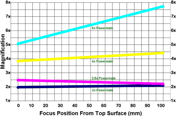

Avec l'adc, une focale de 20 mini est préférable, avec l'asi 224, une x5 me semble plus adaptée que la x3. Attention cependant aux caracteristiques de la x5 televue avec l'adc, tu te retrouve  vite à x6.
Il est peut être intéressant de prendre une bague t2 (https://www.astroshop.de/fr/adaptateurs-d-extension-et-de-reduction/astoptics-bague-t2-pour-televue-powermate-2-5x-5x/p,57774)
