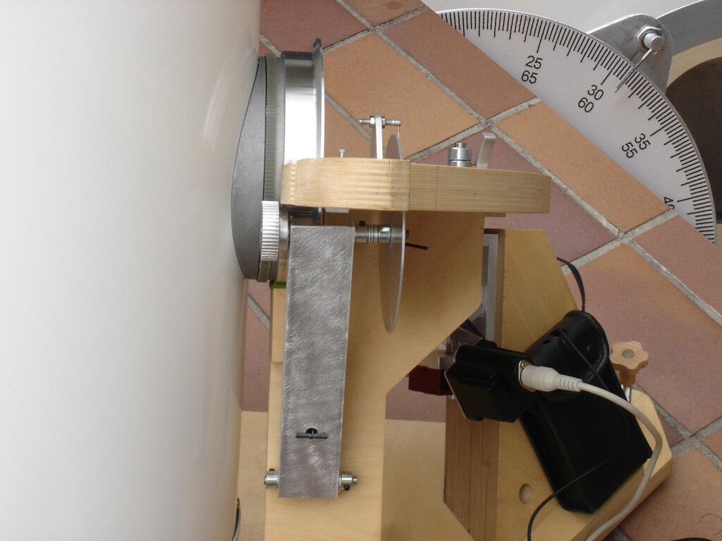

Sinon pour simplifier l'oreintation du tube il suffit de mettre un collier antiglissement comme j'ai d'ailleurs sur le mien, comme cela le tube ne tombe pas quand on déserre les colliers.
Voir le collier alu au dessus des colliers de maintien du tube sur cet autre : http://www.reto.fr/modif/imagepages/image23.html

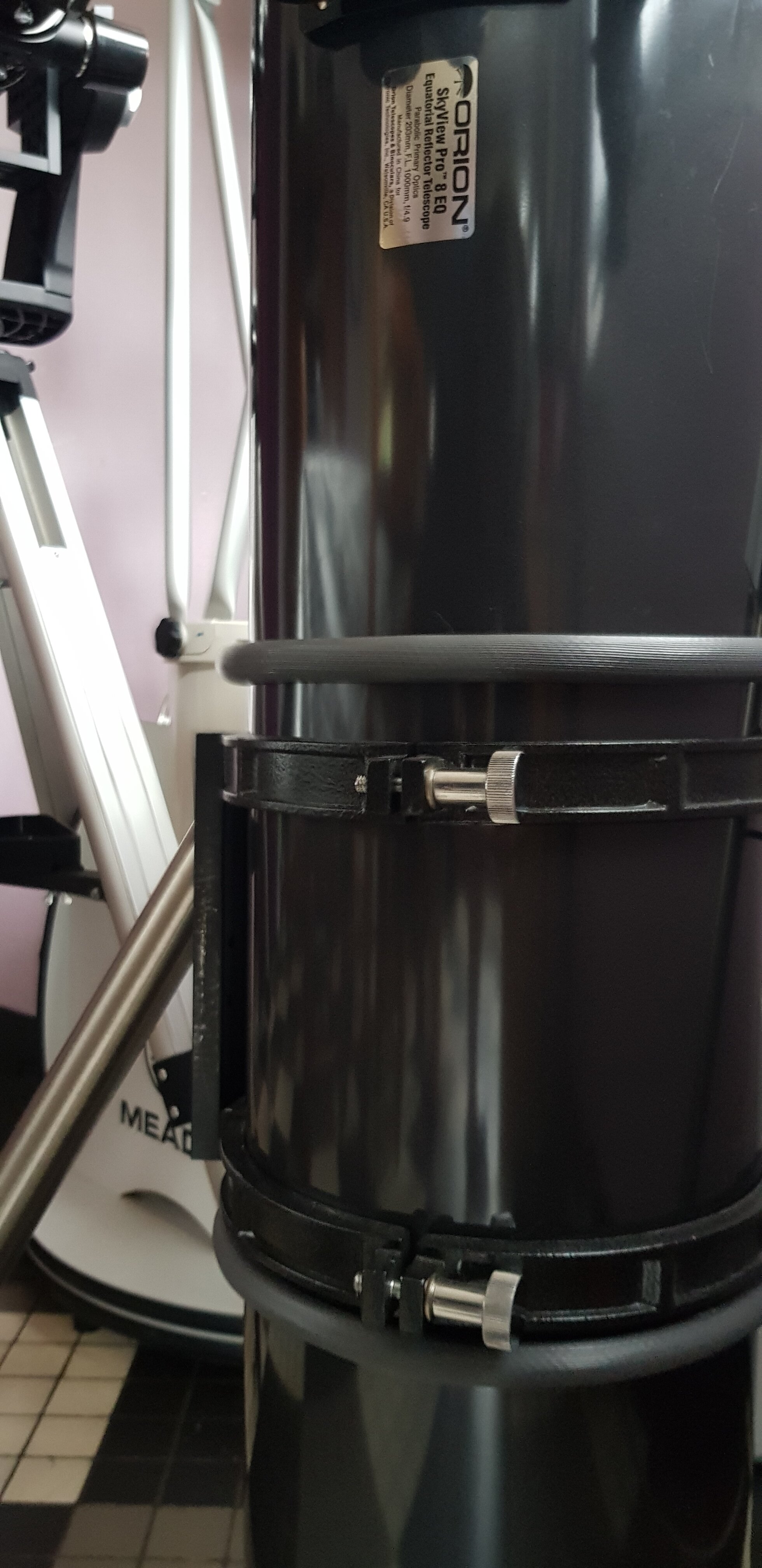

il y a 35 minutes, den a dit :
c'est exactement ce que j'ai fait sur mon orion. et plus de prise de tête 🤗16035508569811419365355615466942.thumb.jpg.137688e4a2b37f7e98d895733f74e8e2.jpg
