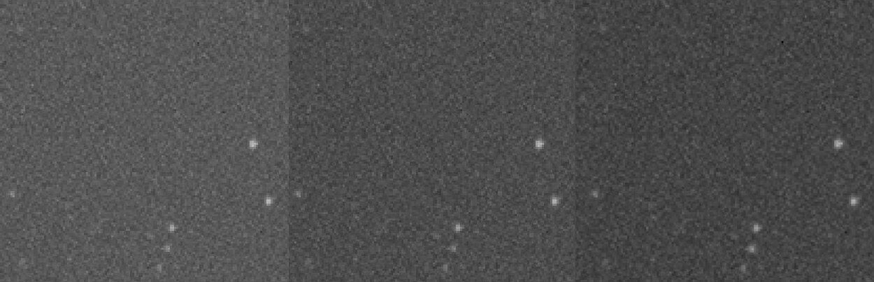

Quand je regarde mes brutes avec filtre SVBony CLS, je constate que la couche rouge à l'air particulièrement bruitée - par rapport aux V et B. Voici un exemple avec un zoom important, même région du ciel sur R, V et B.

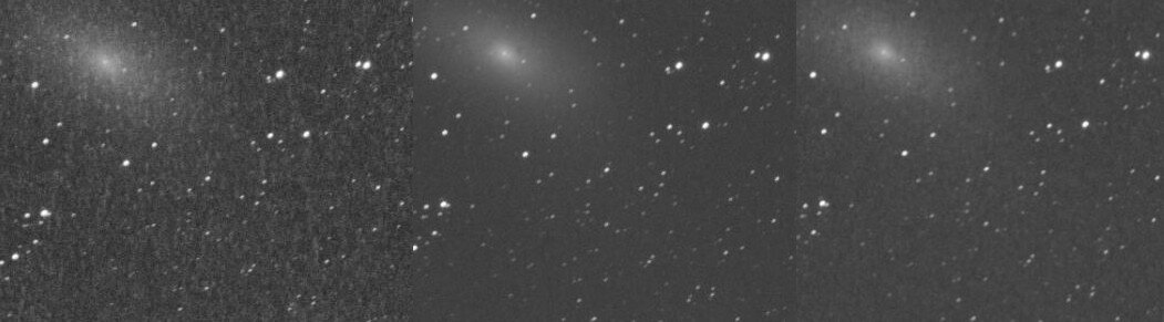

Sur l'image stackée ça me fait une couche rouge avec un aspect plus bruité que les autres, ce qui rend des effets bizarres et m'oblige à désaturer les rouges à fond dans le ciel:
(Oui je sais il y avait en plus un souci de focus sur ces images, mais ça fait pareil sur les images avec meilleurs focus :-))
Est-ce normal/attendu ou mon filtre est de mauvaise qualité? Quand je ne mets pas le filtre, je n'ai pas ça - les 3 couches ont alors toutes l'air similaires.

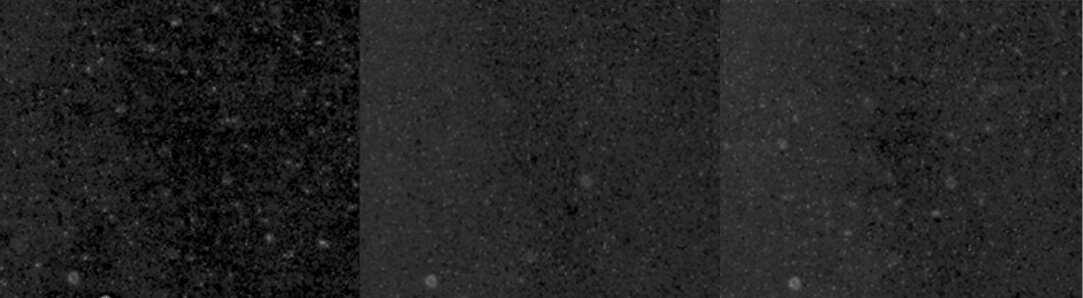

EDIT: pour comparer voici la tête d'une brute prise sans filtre, toujours sur les couches RVB. Comme on peut le voir c'est bien plus propre:

C'est typique d'un capteur couleur si je ne dit pas de bêtises :)
Tu doit observer la même chose sans filtre.
Normalement le signal le plus propre est le vert. Je pense que c'est lié au fait qu'il y à 2 fois plus de vert que de rouge ou bleu sur la matrice de Bayer.
Tu peut réduire le bruit en post prod uniquement sur le canal rouge avant de faire une réduction de bruit finale sur le signal RVB.
En tout cas j'utilise un Canon EOS RP stock sans filtre et je constate la même chose que toi ;)

Bin non justement, voilà ce que ça donne sur une brute prise sans filtre (toujours RVB):
Pareil que @Pictowild, sur un capteur couleur (qui plus est un apn) c'est normal.
Pour ta comparaison avec et sans filtre, j'ai plutôt l'impression qu'avec le CLS le bleu et le vert sont moins bruités.
