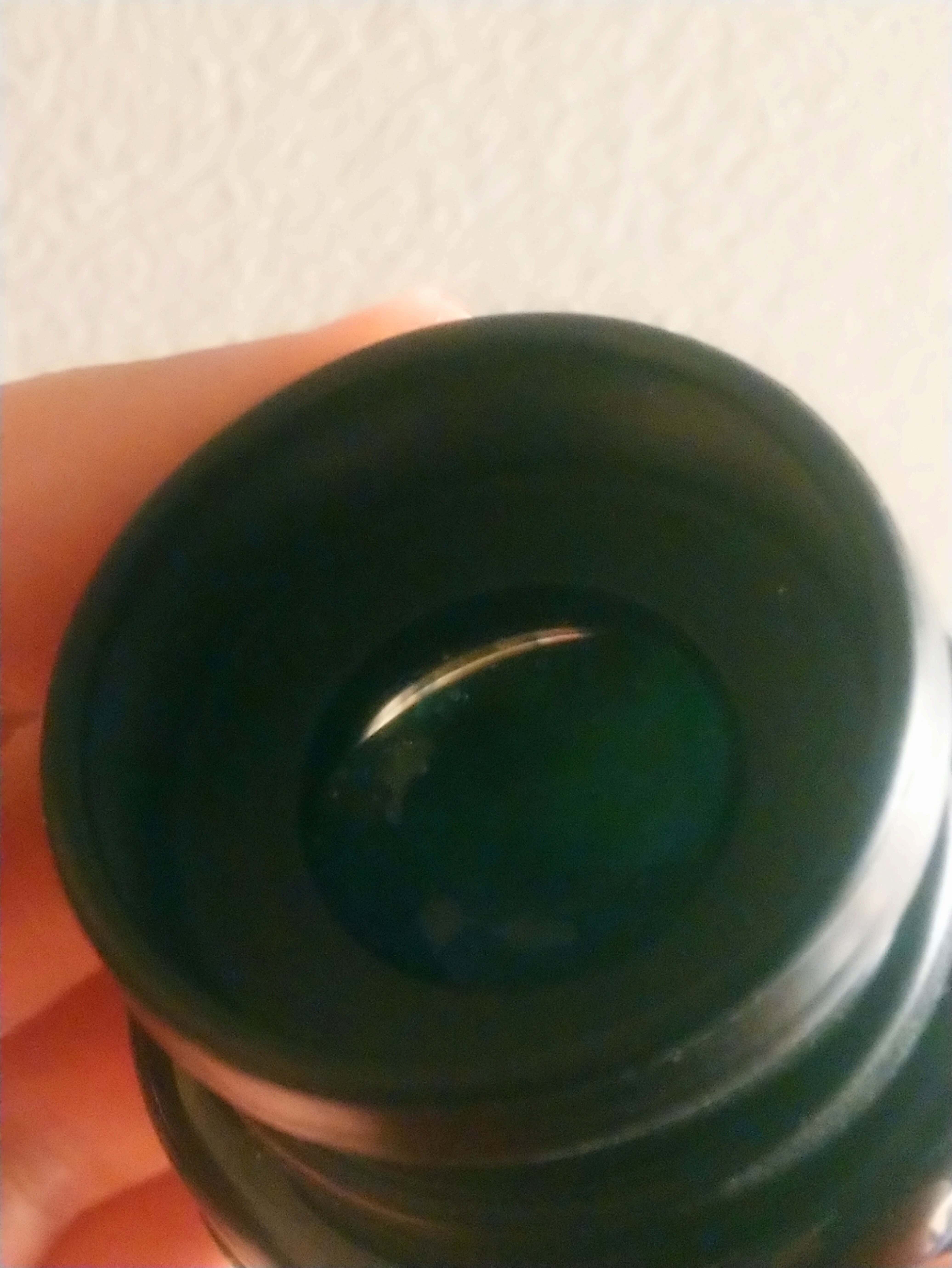

  Je viens d'acheter un nouvel oculaire et j'y fais encore plus attention que les autres au vu du prix. Cependant après ma première observation/test, de la buée s'est forcément installée sur cet oculaire ( à moindre mesure) et sur les autres.
Je souhaite connaître vos techniques et recommandations afin de ne pas avoir le malheur d'avoir des champignons comme je crois que c'est le cas sur l'un de mes anciens oculaires ...
- 1/ J'ai de la buée sur mes oculaires, je fais quoi ?
Lors de ma dernière session, j'ai remis les oculaires dans ma mallette, je n'ai pas remis les bouchons, laissé la mallette ouverte dans le coffre, j'ai dormi sur place (merci le couvre-feu). Le lendemain, j'ai mis la mallette chez moi, laissé la journée et remis les bouchons et tout refermé. Je ne sais pas si c'est ça qu'il faut faire.
- 2/ J'ai mal agis par rapport au 1/ , des champignons semblent s'être installé. Comment en être sûr et quelles méthodes pour les éliminer efficacement ?
- 3/ De la buée commence à s'installer sur mes oculaires. Comment je peux retarder ce moment fatidique et comment la supprimer pour gagner quelques minutes d'observations ?
  Merci d'avance de vos réponses !

Tu es sûr, tu peux mettre une photo, c'est arrivé à tout le monde d'avoir de la buée sur un oculaire mais de la à avoir des champignons dès la première sortie, c'est étrange.

EN PJ l'oculaire en question qui fait partie de mon ancienne gamme ! (pour les champipi)

Lors des périodes froides et humides, les oculaires non utilisé restent dans la valise ou la poche de ma parka, ( poche propre bien entendu ) et a ce jour, zéro problème de buée, de retour a la maison, séchage sans les bouchons et rangement le lendemain
Séchage au naturel t'entends ? température ambiante ? Les sachets de silicat, ça marche ou pas ?
il y a 26 minutes, Sylfaen a dit :
Télescope et oculaires sont posés sur la table du salon sans bouchons jusqu’au lendemain, puis retournent dans leur caisse ou valise jusqu’à la prochaine sortie
