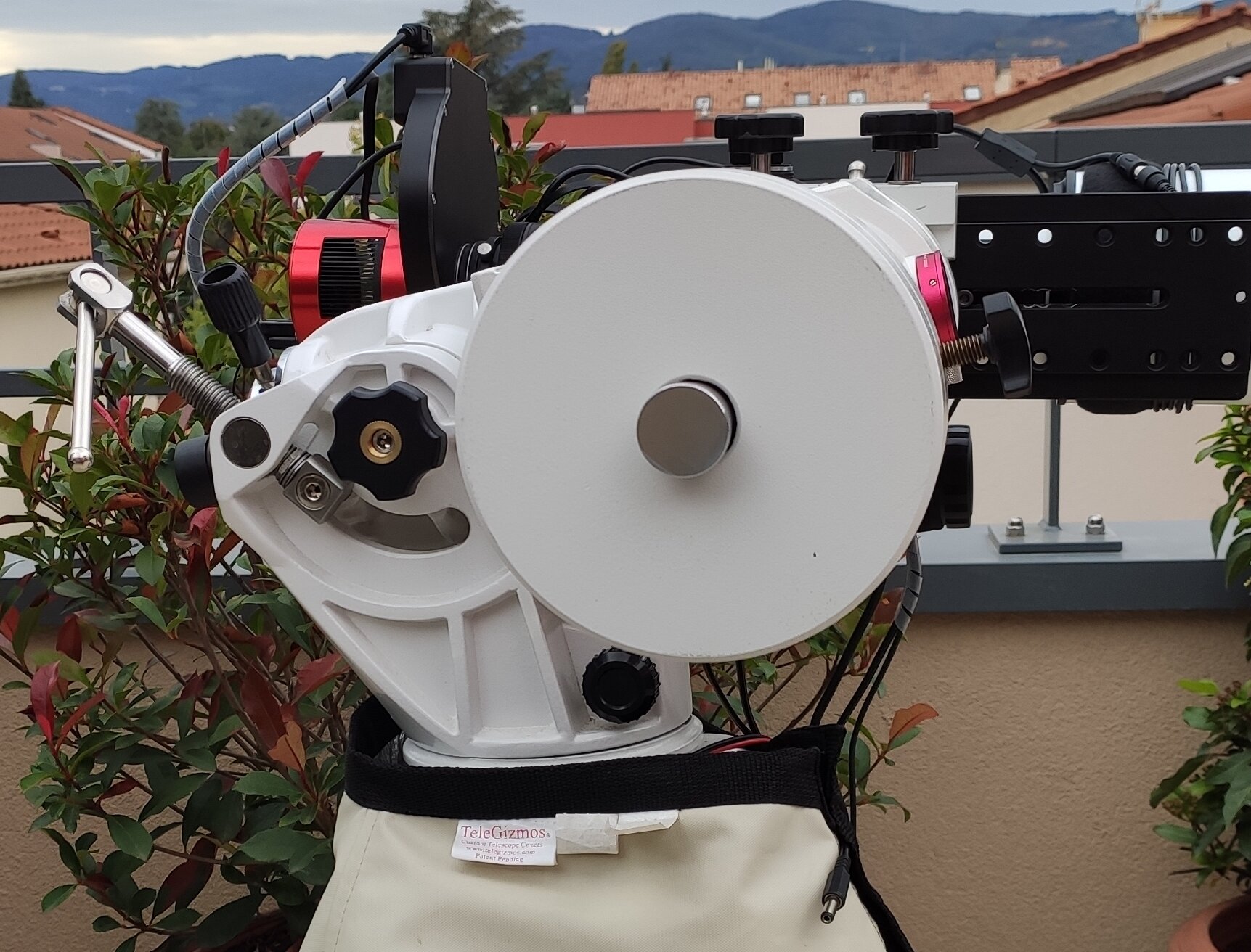

je sais que ça parait balo mais je tiens à parler de mon expérience d hier soir à ce sujet.
setup:
ts 250/1000 Carbon
azeq6
canon 600 d
mgen 3
Je n arrive pas à équilibrer parfaitement mon setup du côté des contres poids.
Et ce qui est bizarre c est lors des vérifs le côté droit été nickel et quand je le basculai sur le côté gauche, ça penchais du côté des contres poids!
alors j ai essayai de rectifier du côté droit,et du coup c est le droit qui été déséquilibré!
quand je joue avec le scope dans tous les sens, il y a un côté qui décline et l autre non ! (Le côté droit nickel)!
d ou ma surprise car cela ne m étai jamais arrivé (ou alors je n ai jamais su correctement équilibré mon setup 😅)
le PO est bien en bas pour limiter le porte à faux.
y aurais t il un autre porte à faux a prendre en compte ?!
qu est ce qui a foiré ?!
merci à vous
salut,
Tu équilibres également la déclinaison ?
Après forcément en penchant d'un coté ou de l'autre tu as forcément un déséquilibre qui s'amorce et puis, trop équilibrer ce n'est pas bon non plus surtout pour l'autoguidage.
il y a 30 minutes, Ptitlepan a dit :
Bien sûr.
mais c est la première fois que ça le le fais d ou mon étonnement.
donc vaux mieux laisser un léger surpoids aux niveaux des poids?!?!
Perso c'est ce que je fais toujours.
ça permet de maintenir la vis sans fin plaquée contre la roue dentée, et de limiter le jeu qui pourrait fâcher l'autoguidage
Modifié par Ptitlepan
Salut
Tu utilises bien la rallonge de barre de contrepoids ? Vu le poids du setup, elle doit certainement être nécessaire
Il y a 4 heures, Songokou6 a dit :
Il faut que le plus lourd soit côté Est et donc ça dépend de la position de la cible par rapport au méridien. Mais pour avoir ce petit décalage de poids, il faut avoir fait un équilibrage quasi parfait. L'AZEQ6 n'est pas la plus simple à équilibrer. Si tu ne le fais pas déjà, je te conseille de mettre les axes DEC et AD les plus horizontaux possible, ça change tout..
