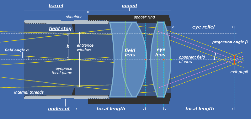

Il faut mettre l’œil de plus en plus près de l'oculaire pour voir le champ en entier et correctement illuminé, par une lentille de plus en plus petite.
Un oculaire transforme les faisceaux qui passent par le plan focal (ici à gauche, près du point vert). Chaque faisceau qui a convergé vers un point de l'image au plan focal redevient un faisceau parallèle et tous ceux-ci passent par une pupille de sortie, mais avec un angle par rapport à l'axe plus grand que le faisceau ne passait par l'objectif (la pupille d'entrée); le rapport entre les angles d'entrée et de sortie du système (télescope/oculaire) est justement le grossissement.
Il faut mettre la pupille de l’œil à la pupille de sortie pour capter toute la lumière pour tous les objets du champ.

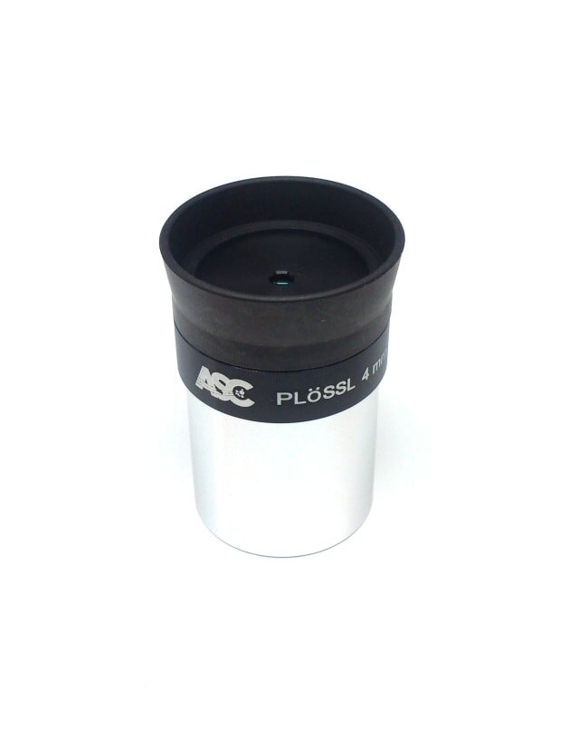

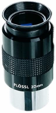

Sur un Plössl, la distance entre l'oculaire et la pupille de sortie diminue avec la longueur focale.
Tu n'as qu'à comparer un Plössl 32mm:
avec un Plössl 4mm:
pour comprendre que si un faisceau qui vient du bord de la lentille de l'oculaire doit rentrer dans ton œil à 50°, dans le deuxième oculaire, tu dois mettre ton œil vachement près.
Sur des séries comme le Celestron Xcel-LX, on adapte la formule de l'oculaire (qui a plus de degrés de liberté, comme il est un oculaire avec un groupe de lentilles en plus, avec le groupe de champ plus loin du reste sur les petites longuers focales) pour garder cette distance plus ou moins constante.
