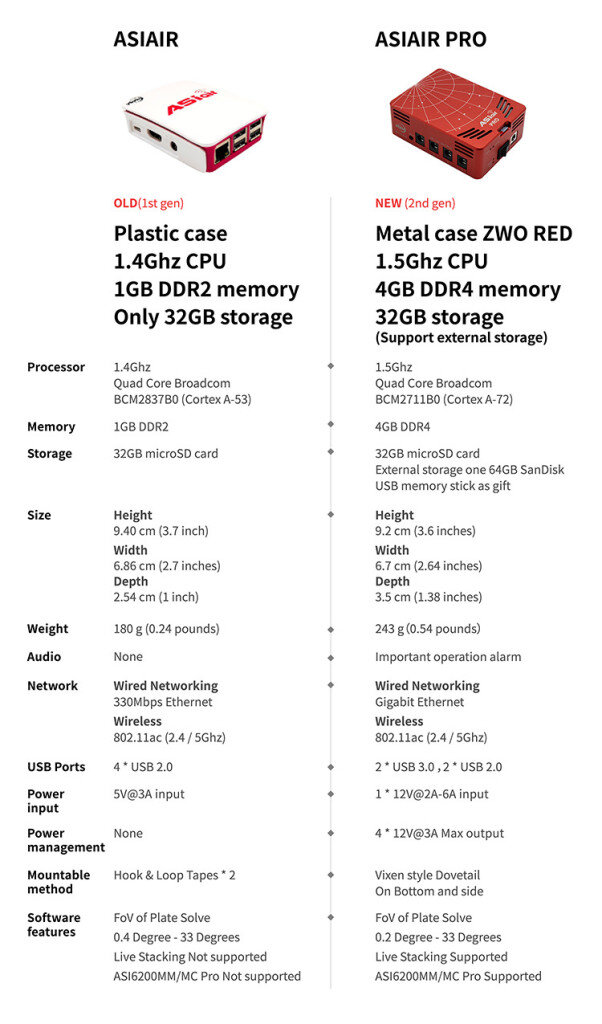

Ah si, 1 more question : y a t il une grosse différence entre la version 1 et la 2 ?
Page 10 du récap : https://www.webastro.net/applications/core/interface/file/attachment.php?id=140450
Pour la partie matériel, c'est sur le site ZWO

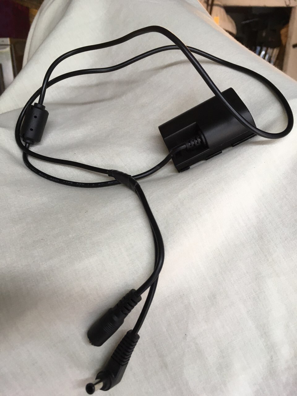

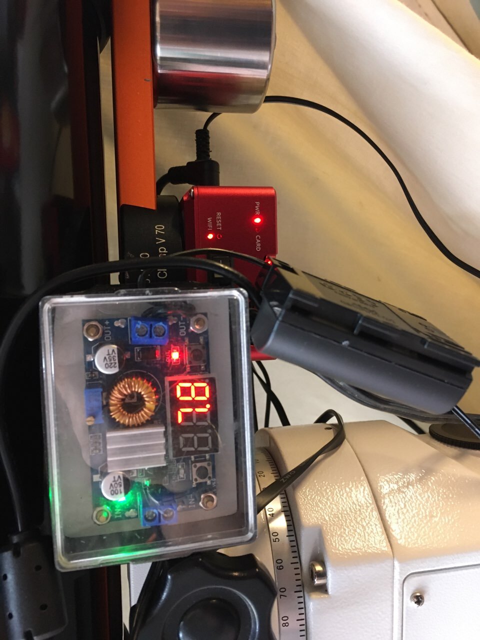

- le canon eos 60d pour le CP alimenté aussi par Asiair (faut baisser à 8 volts : facile si un poil bricoleur) sinon batterie.

Il faut savoir souder à l'étain ou connaitre quelqu'un qui sait :
j'ai acheté ce petit module : https://www.amazon.fr/gp/product/B01FRZVZPQ/ref=ppx_yo_dt_b_asin_title_o02_s00?ie=UTF8&psc=1
et des prises jack 5,5/2,1: https://www.amazon.fr/RUNCCI-connecteurs-Montage-Panneau-connecteur/dp/B07TT1JT2F/ref=sr_1_11?__mk_fr_FR=ÅMÅŽÕÑ&dchild=1&keywords=prise+femelle+5.5mm+x+2.1mm&qid=1603647499&s=electronics&sr=1-11
et une fausse batterie utilisé pour faire fonctionner son CANON sur secteur ( pour les times laps ou simplement si tu fais 4 heures de poses) : j'ai pris ça : https://www.amazon.fr/gp/product/B0746CLSVF/ref=ppx_yo_dt_b_asin_title_o06_s00?ie=UTF8&psc=1
au final ça donne ça :
L'Asiair alimente l'abaisseur qui délivre alors 7,8 volts à la fausse batterie qui se loge bien sur dans ton compartiment batterie qui est prévu pour cela, tu verras une petite trappe la où tu poses ton index dt pour laisser sortir le fil.
J'ai du mettre une double prise sur la fausse batterie car le jack d'origine n'est pas standard donc :
Pourquoi cette manip ? parce que si tu fait du nomade tout fonctionne sur 12 volts donc j'ai gardé la possibilité de branchement sur secteur et donc la pas besoin d'abaisser la tension et si je suis sur batterie je branche sur l'abaisseur et ça fonctionne. Si tu fais ce montage essaye d'avoir un voltmètre précis pour vérifier la TA de sortie car certains disent que ça colle pas avec l'afficheur. Dans mon cas c'était exactement la bonne valeur.

En effet, je sors du module en jack mâle qui va sur le jack femelle ajouté à la fausse batterie. 7,8 volts c'est ce qu'il  a sur une batterie normale et ça fonctionne parfaitement.
Le + au centre.
Entrée jack mâle va sur Asiair pour fournir 12 volts sortie pareil va sur la fausse batterie en 7,8 ou 8 volts ça passe.

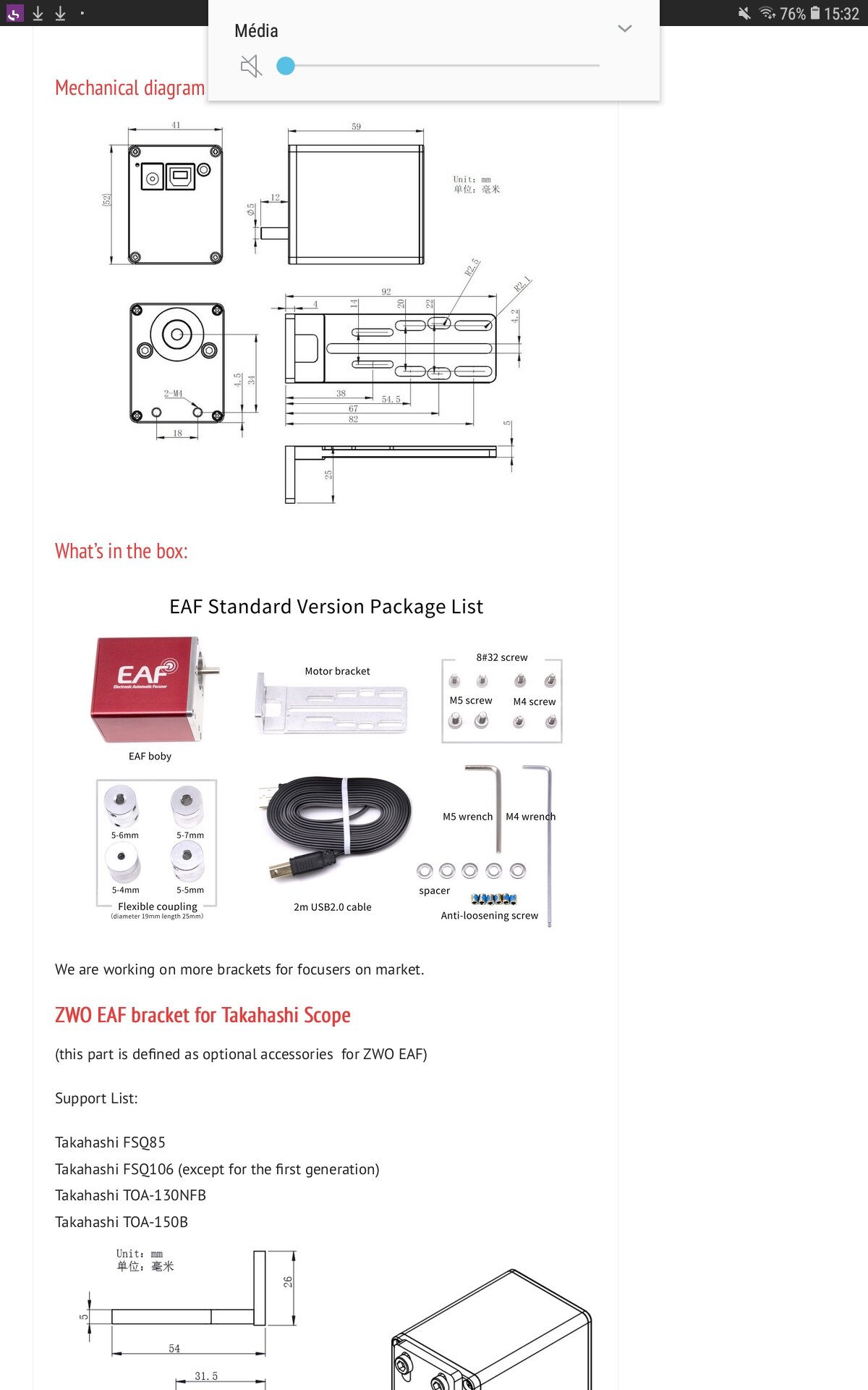

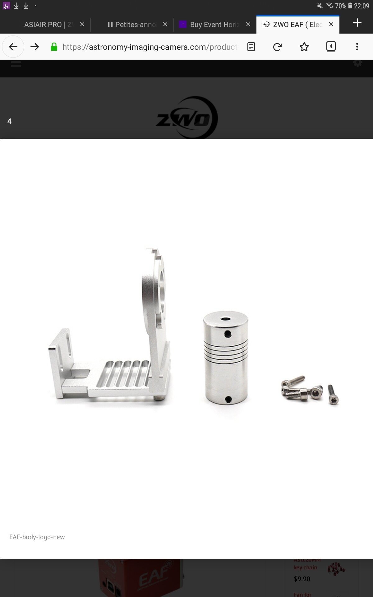

En ayant à nouveau regardé la notice de l'EAF, je crois savoir d'où vient mon ignorance : son montage ne se fait pas directement sur la molette de la map au cul du barillet du C8, mais sur un focuseur, c'est bien ça ?

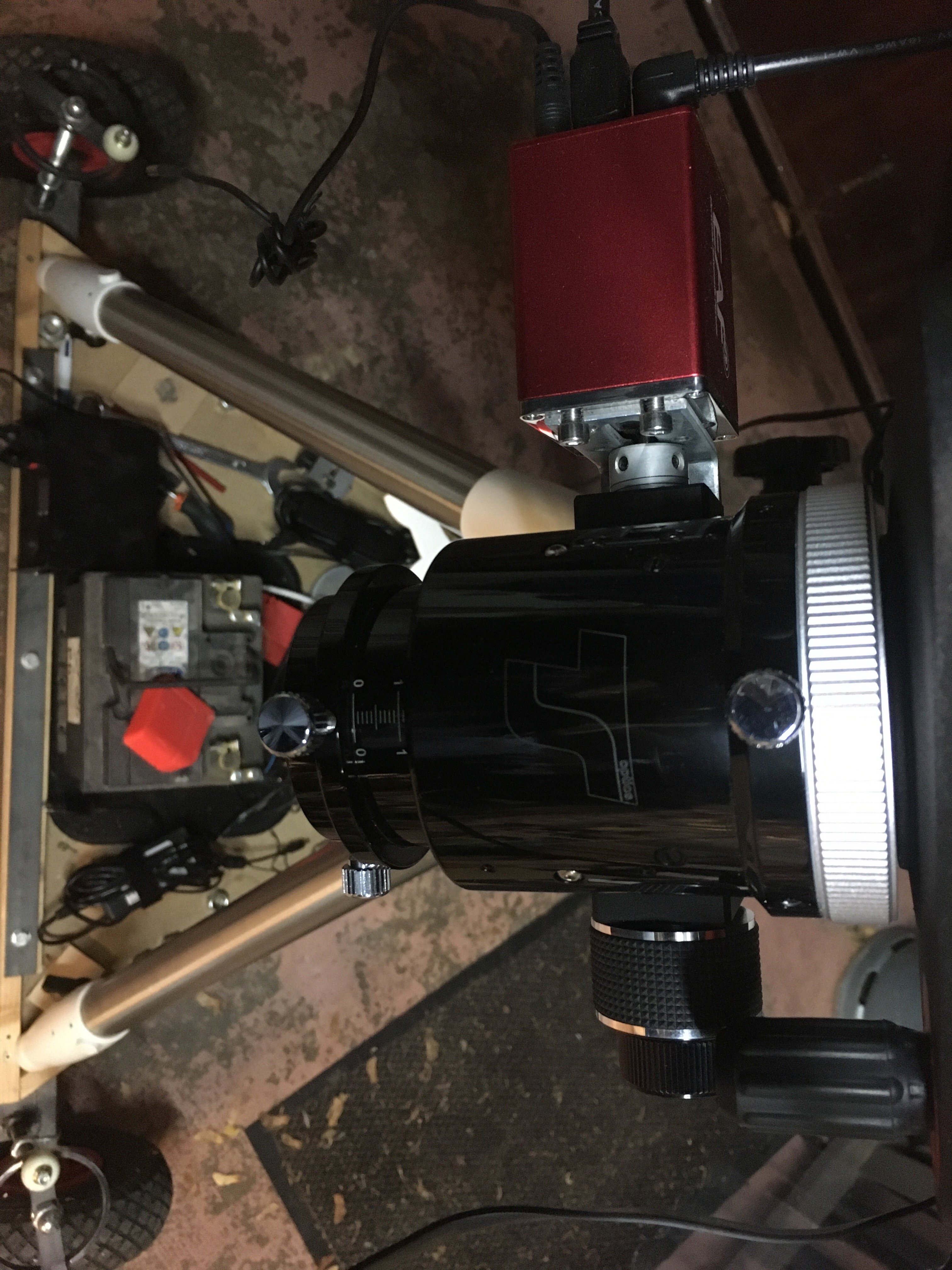

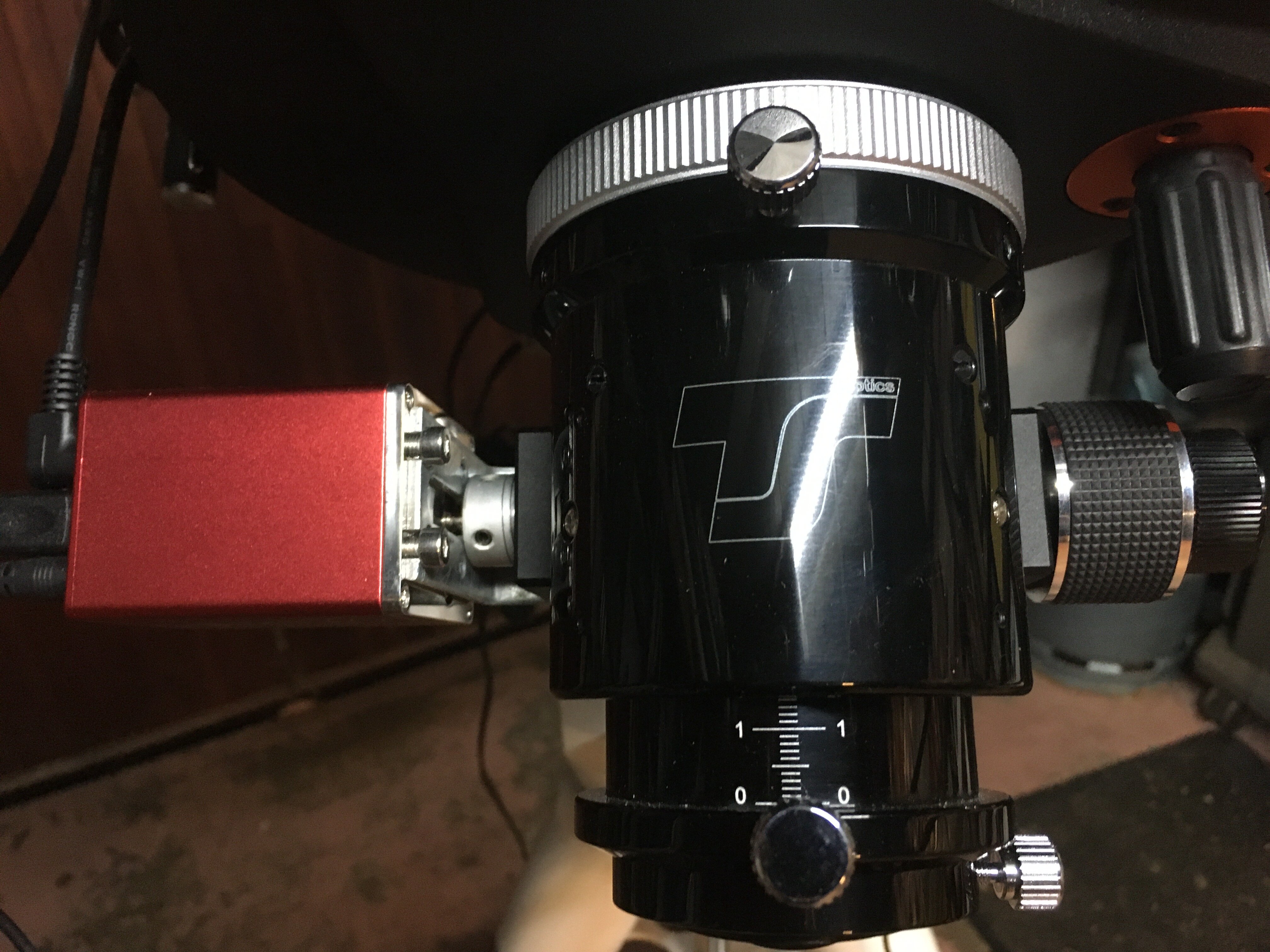

J’y suis arrivé sur le mien au prix d’un bricolage moyen.

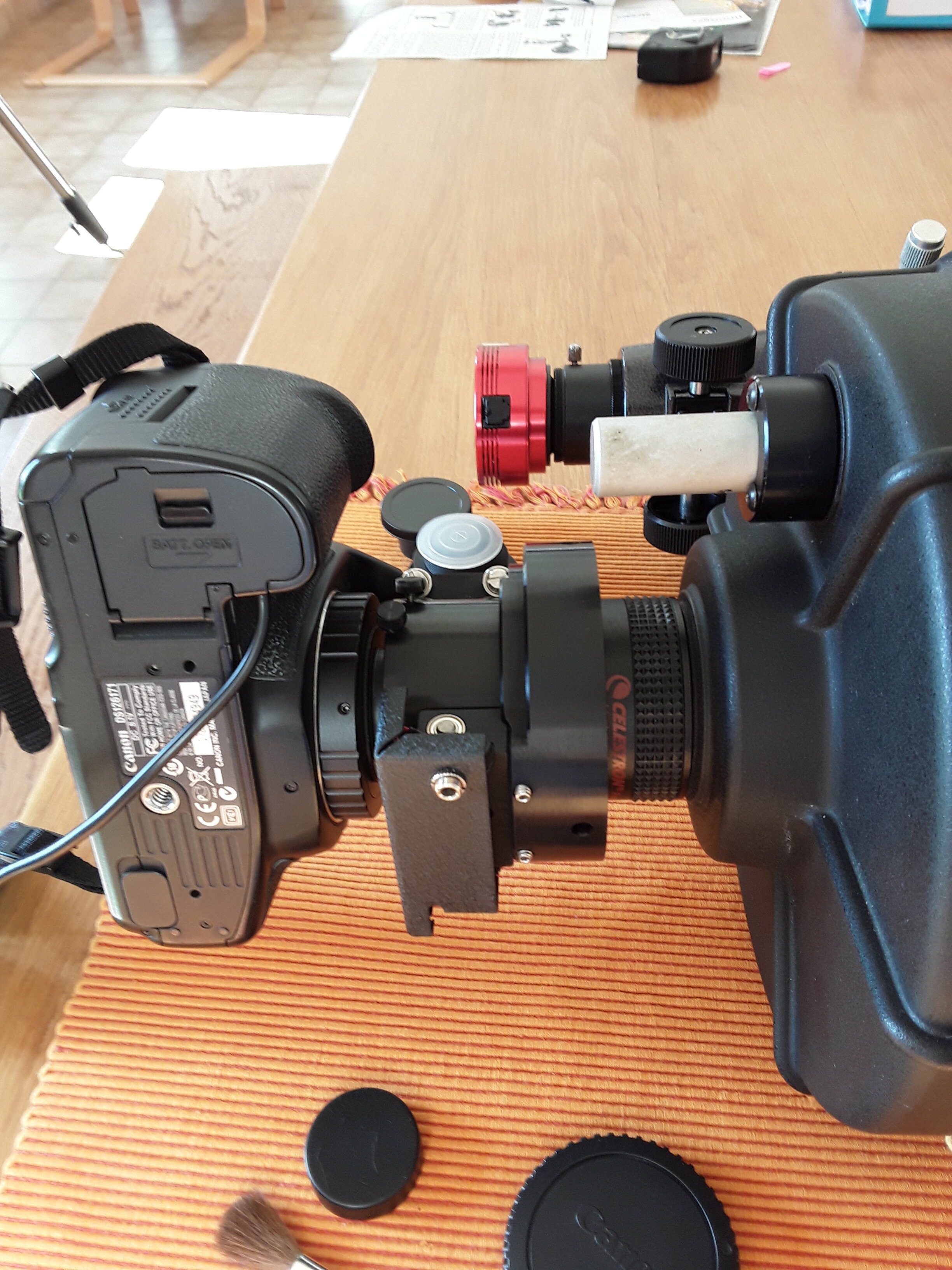

J'ai bien tenté de grossir la photo de ton 7up au niveau de ton PO, mais il me manque des angles de pdv pour bien comprendre... pourrais tu, quand tu en auras le temps, faire 2 ou 3 photos sous le plus de coutures possibles, le montage de ton EAF... Je sais pas dans quoi j'ai mis le doigt (asiair, eaf, raf, extendeur wifi, batterie 12V, raccord allume cigare, abaisseur de tension -la mienne ayant tendance à  ne pas se maintenir qd je vois tout ce matos à maîtriser- je suis sûr que ma check list va avoir l'air d'un émental et qu'au moment de shooter... ben ça va être comme un chimpanzé aux commandes de la navette 🙈🙉🙊... attention la planète des singes V... bon ceux là savent piloter une navette alors un asiair, tu parles Charles. Quand au budget, ça monte de post en post 🤑
En tous les cas merci.
Il y a 10 heures, AJL54 a dit :
J’ai cependant opté pour un PO pour SC ce qui m’affranchi du schifting
Ça ne poserait pas un problème pour mettre le réducteur x0.63 ?
PO c'est le porte oculaire et PA c'est Pierro Astro. Il semble que l'OMEGON puisse recevoir l'EAF. https://www.pierro-astro.com/materiel-astronomique/accessoires-astronomie/accessoires-sct/porte-oculaires-à-crémaillère-pour-schmidt-cassegrain_detail
C'est exactement le même que le mien qui est TS optic et j'ai un peu galéré pour monter l'EAF, pas tellement pour la platine mais pour le coupleur d'axe que j'ai du diminuer en diamètre mais rien d'insurmontable. Je t'envois des photos dès que possible.
Pour le réducteur, effectivement ça risque de pas aller avec le PO et donc il faudrait rester en configuration standard d'ou l'utilité de pouvoir adapter directement l'EAF à la molette de MAP du C8. Apres, pour le CP à large champs le C8... j'ai acheté 4 ans après une 80 ED avec son réducteur et là, c'est plus confort. Le C8 est parfait pour M27 - M57 M13 bref les petits objets et le planétaire après, je crois qu'il faut vraiment descendre en focale. J'ai vu beaucoup d'astram avec cette double configuration C8/Lunette a faible focale.

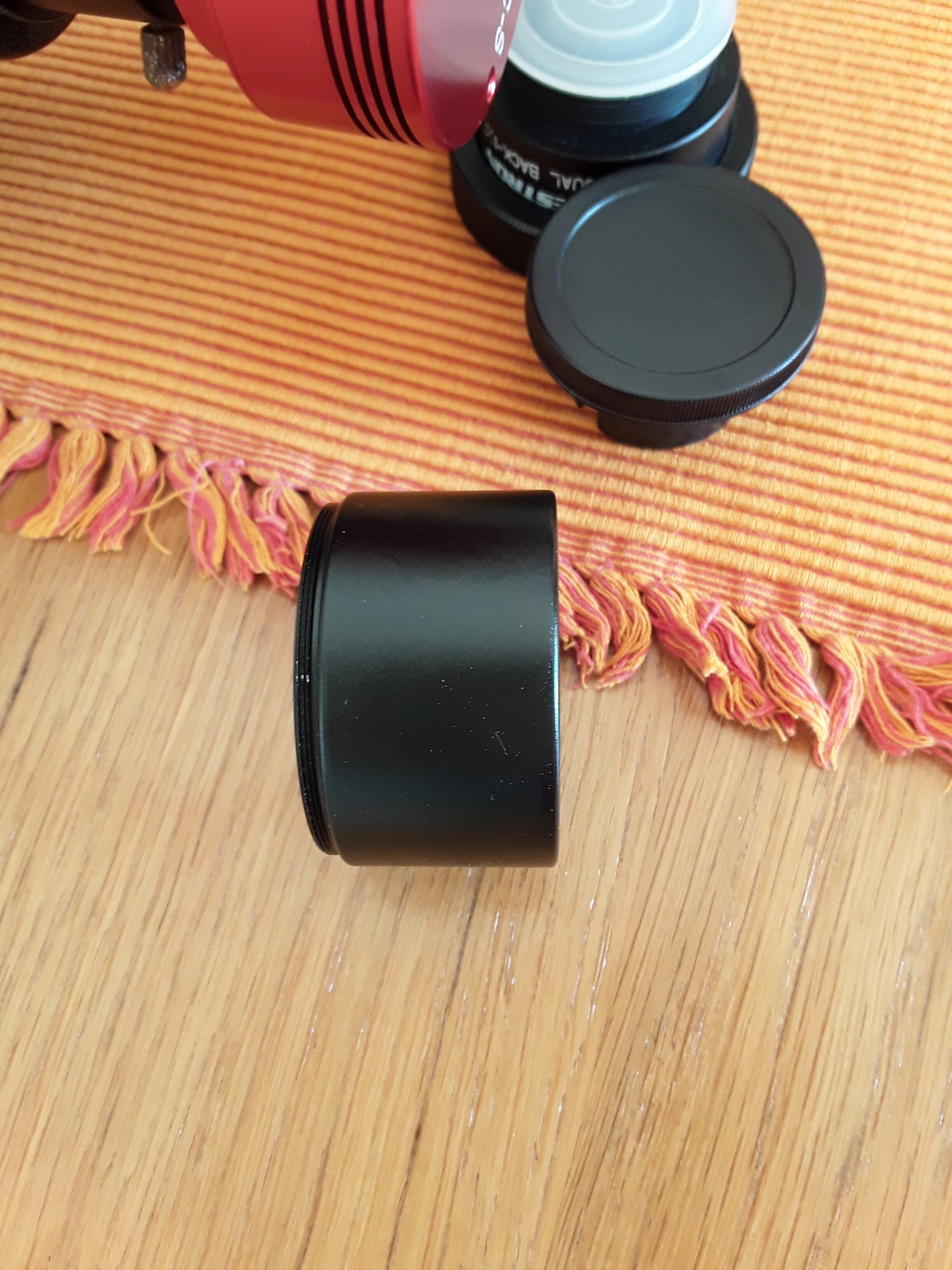

Alors oualà ou j'en suis, justement (hors asiair que je n'ai pas encore)... jamais la bonne bague au bon moment = je sors de mon c8, reducteur 0,63... alors non ?
il y a 20 minutes, AJL54 a dit :

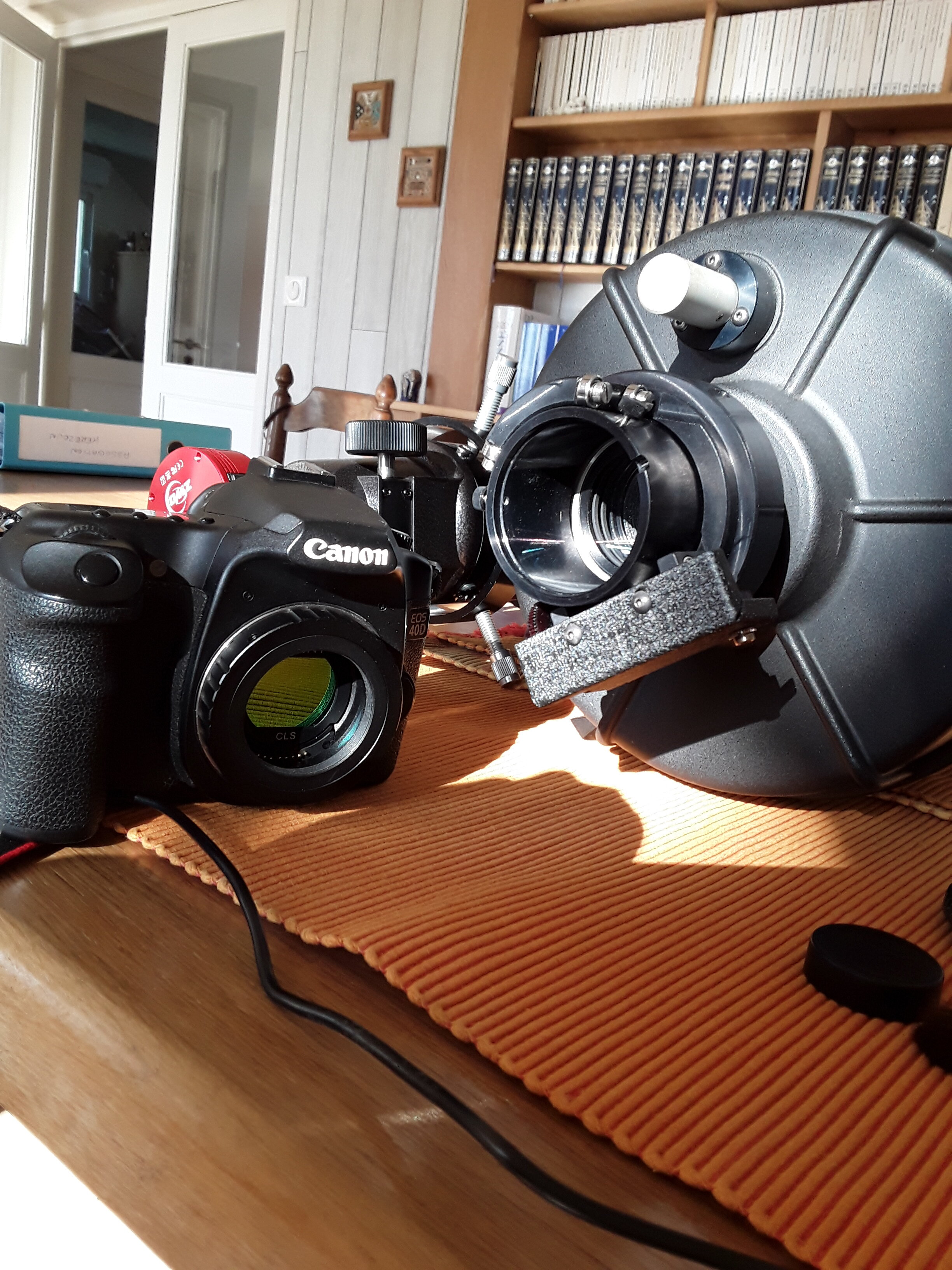

 puis je vais au  focuser (que je viens d'avoir - impossible de monter dans l'autre sens - focuser et reducteur) et puis je voulais monter l'apn en sortie 2" mais le filetage de ma bague 2" ne rentre pas dans la t2... quoi qui m'manque ? Merci

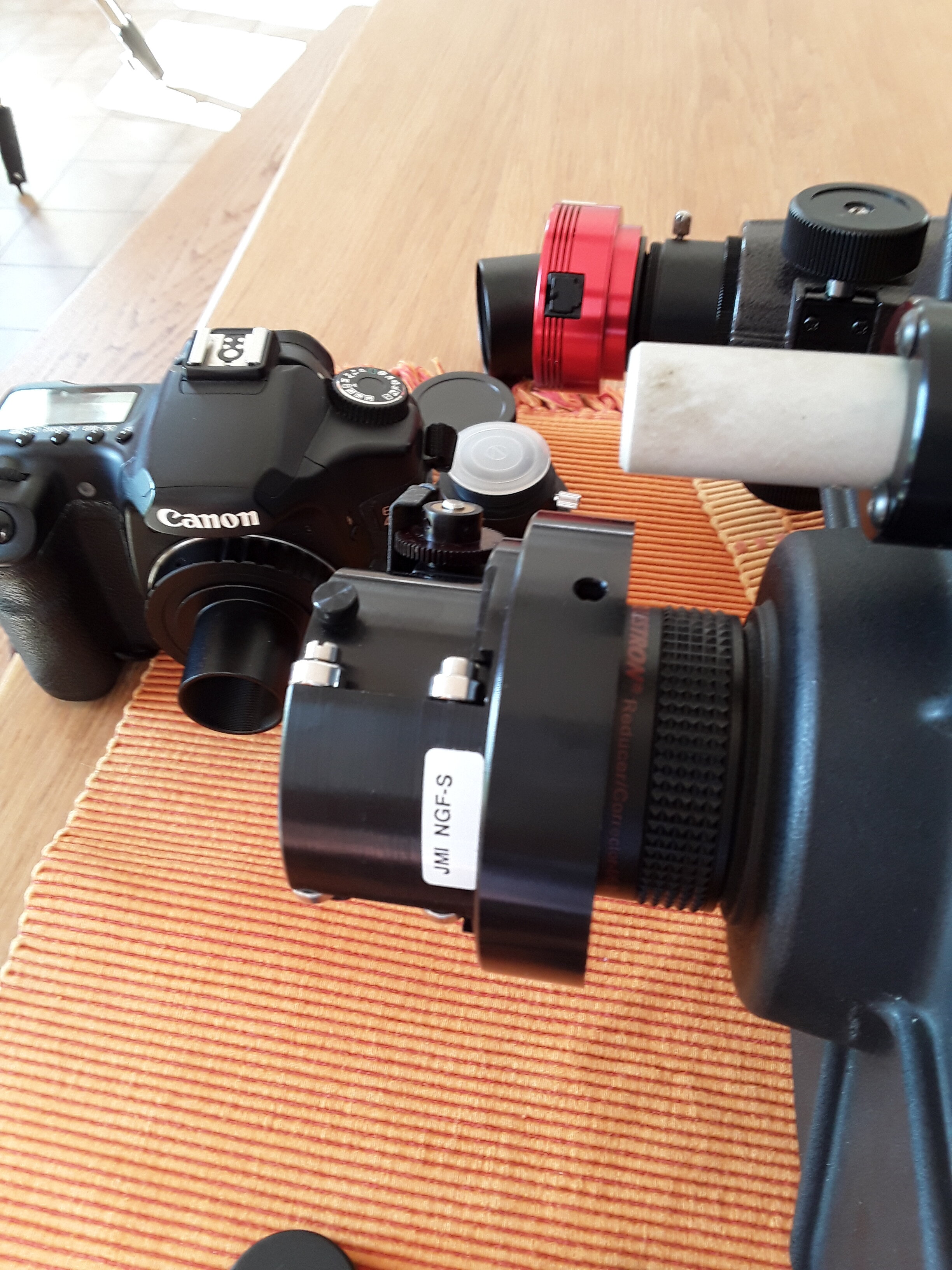

20201105_135421.thumb.jpg.3bcdc1911306b9f180cbba53dbce7c59.jpg20201105_115529.thumb.jpg.c82f5868ee78f34a15fc361e73a04bdf.jpg20201105_134309.thumb.jpg.ff69971df30b9ae138bf8d5a4ab32cd8.jpg20201105_133518.thumb.jpg.9adb294f985ab6a0dae78cbc18b0549b.jpg

Le réducteur x0.63 Celestron, celui de tes photos, est fait pour fonctionner avec un backfocus de 85 mm +/- 5 d'après ce lien. Pour avoir testé, la tolérance de +/- 5mm est assez fantaisiste... Si tu mets un focuser au cul de ce réducteur, ce backfocus idéal devient variable (sinon à quoi sert le focuser ?) et donc ça ne marche plus vraiment.
Il faut donc faire la MAP à la molette tout en gérant le shifting en faisant la MAP toujours dans le même sens, sens qui est aussi celui avec lequel tu avais fait la collimation évidemment.
Il y a un réducteur qui se monte dans un focuser raccordé à la sortie d'un SCT. Assis toi avant de cliquer et de découvrir son prix, ici.
Le focuser monté sur un SCT sert plutôt à F/D natif, donc sans réducteur, ou avec barlow insérée dans ce focuser pour du planétaire/lunaire, ou avec les réducteurs au design tubulaire comme ceux de Starizona. Bref, le ciel profond au SCT c'est un petit peu pas très simple...

Je sais pas si j'ouvre un autre sujet... bon tant pis, je pose qd même : je pense que je ne peux pas monter l'eaf sur mon JMI NGF-S, en effet,

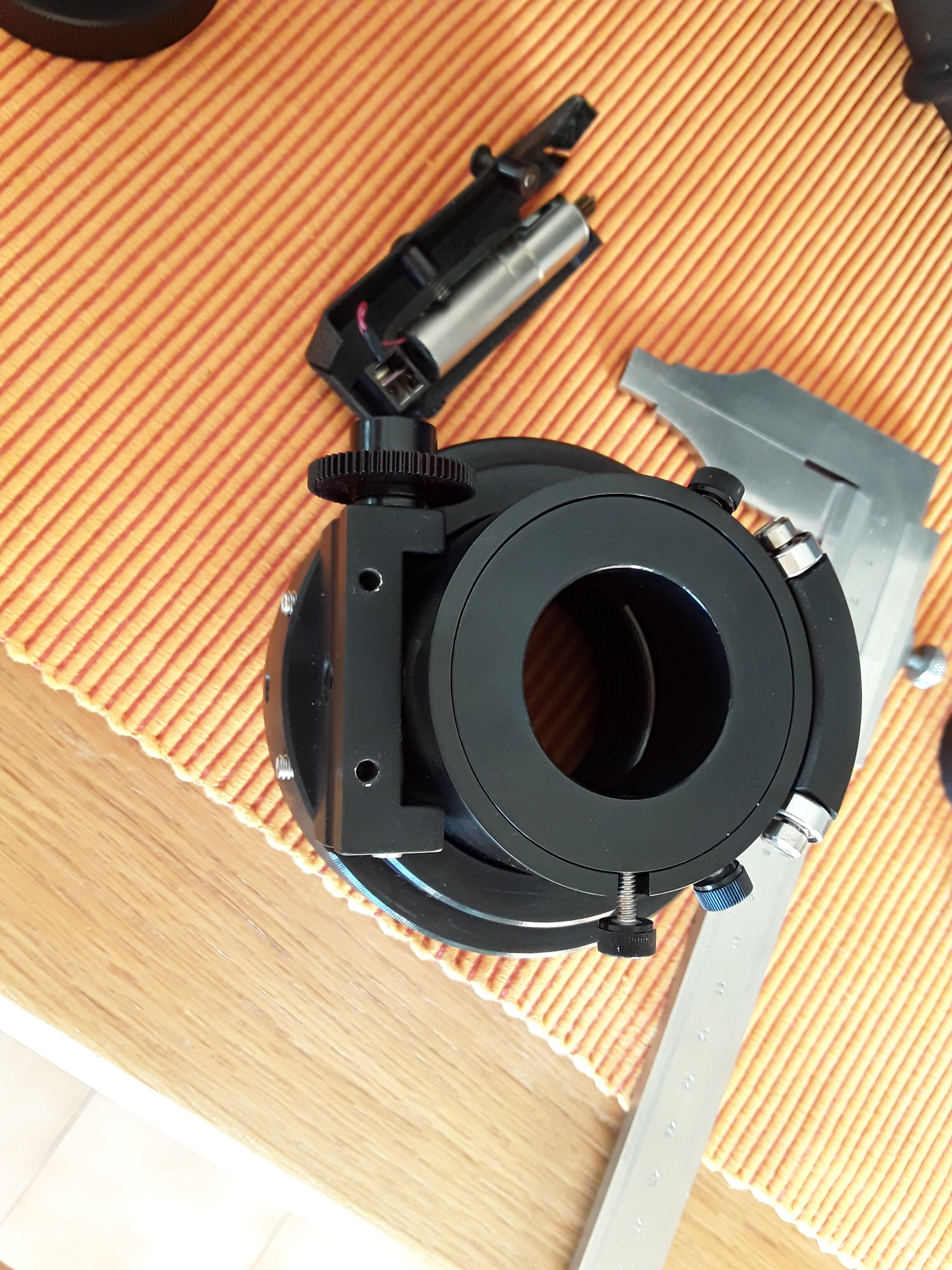

je n'ai que 5 mm entre la position de mes vis de serrage de la plaque EAF et le cylindre 2" du focuser. Et la plaque de l'EAF fait au moins 30 mm...
je vous vois venir : 😜 "change de focuser". Ok, mais contre quoi... p... c'est galère de monter un 7up.
Faut il que je reposte cette question vers un nouveau sujet  comme : " Quel focuser pour l'EAF ? " Si c'est indispensable, pas de souci, je copie et je colle.

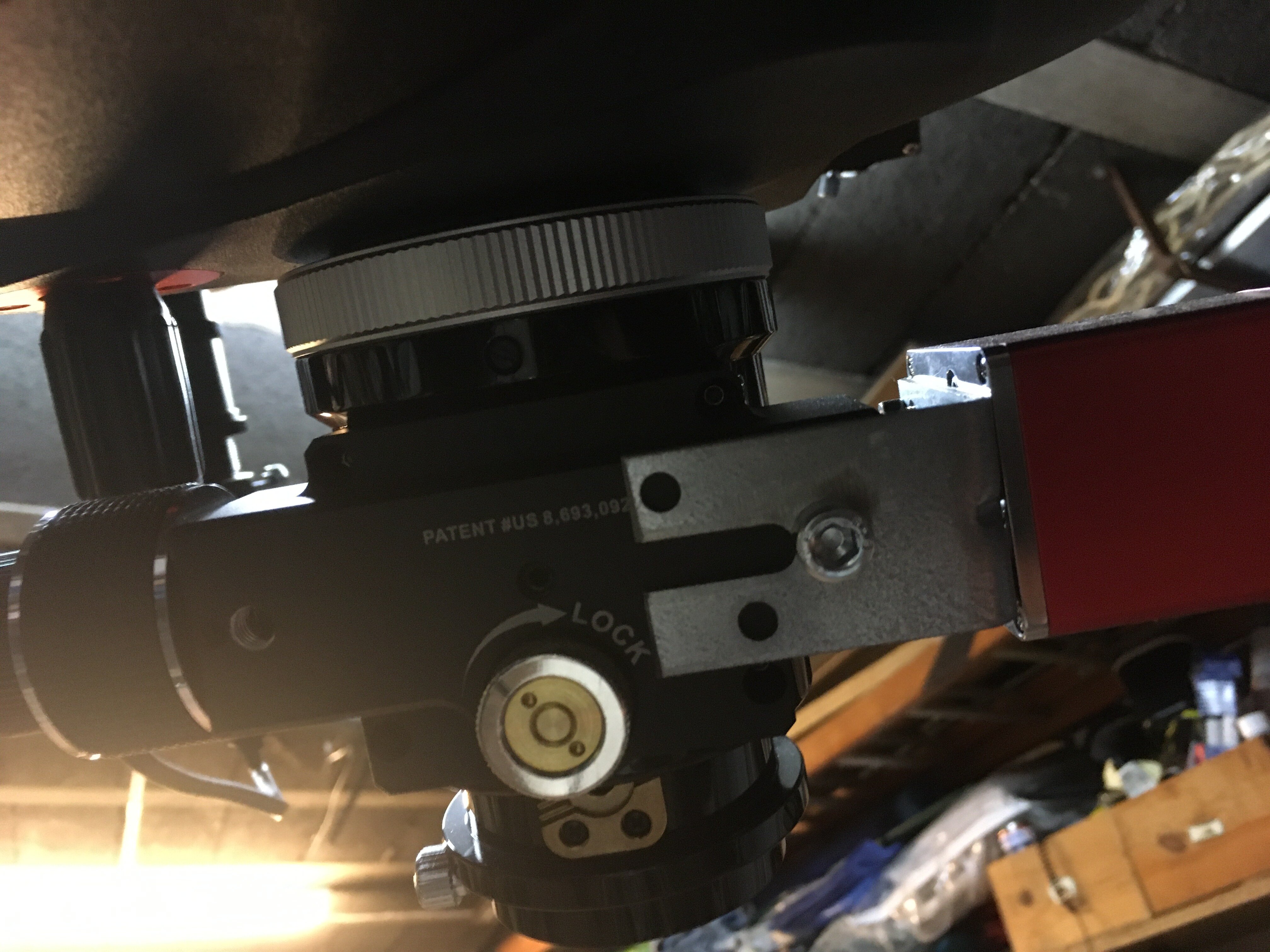

Effectivement ça n'a pas l'air gagné avec les platines et adaptations fournies par ZWO. Faudrait décentrer l'axe du moteur par rapport à l'axe des 2 trous ou voir si il y a une possibilité par en dessous. Mais bon, je vois un pied à coulisse qui n'est pas à affichage digital ce qui me laisse penser que tu dois savoir prendre quelques côtes et dessiner un plan d'usinage. Me trompe-je ?
Si c'est le cas, il y a des usineurs qui peuvent te fabriquer ça à un prix raisonnable. J'ai été obligé d'en passer par là pour ma lunette et ça m'a coûté 40 € fdp compris (ce post). Pour comparer, le support EAF pour Feather Touch coûte 33 € + fdp.
Modifié par krotdebouk
Super tu a finalement fixé l'APN au cul du PO il te manquait le réducteur vers 1,25. KDB à raison ça va pas le faire avec le backfocus et je vois qu'il me rejoins pour le CP à champs large, je crois d'ailleurs qu'il a aussi une 80.
Sinon pour fixer l'EAF c'est bricolage
Ce n'est pas la platine ZWO, c'est une cornière de chez leroy merlin coupée et ajustée.
J'ai du fileter le trou ou prend la BTR et ajuster la cornière. Faut de la patience et chercher sinon effectivement un usineur peut te faire la pièce mais faut en connaitre un ou savoir faire le plan exact de ta pièce.
Si ça peut t'aider.
Regarde ce genre de montage : https://www.pierro-astro.com/materiel-astronomique/accessoires-astronomie/mise-au-point-focus/platines-de-fixation-universelle-pour-moteur-de-mise-au-point_detail
Attention, l'EAF ne s'adapte pas sur cette platine, j'avais demandé à Pierro, faudrait un peu la modifier. Le support pourrait se fixer sur le boitier de ton moteur pour déporter l'EAF.

Je dirais que que le système zwo se fixe sur la base de ta molette de map en noir chez toi en rouge chez moi. D’ailleurs je pense que les 3 trous sont en regard de nos 3 vis. La partie ronde laisse passer la tige de MAP. Regarde le descriptif chez zwo, en bas de page tu vois l’adaptateur sous un autre angle et ça s’adapte sur le système de mise au point du C8 et pas besoin de focuser.
Suis pas sur que ça existe la bague T2 qui passe en 2 pouces en plus ça change rien sauf peut être pour un plein format.
Maintenant si tu sais bien bricoler comme tu le dis je crois pas qu’il y ait de problème, on peut tout adapter.
il y a 35 minutes, AJL54 a dit :
Ah bah ouaye, je comprends mieux en fait c'est la photo
qui m'a foutu les neurones à l'envers, ok, vu les 3 trous à 120° (ça commence à chauffer) du coup mon focuser me sert plus t'à rien... ok alors... ne v'la t'y pas qu'j'étais parti  pour un polemaster et que je vais ramener un asiair eaf raf asi 224... j'en connais une qui va faire la gueule ;) bon ce s'ra anniv et noël tout en même temps, après tout nul ne sait de quoi deux mains seront faites ;) merci les zamis, youpi, c'est nouël... et quelques crises de mise en route à venir...  vivement les bô jours. A bientôt et encore merci merci, mais si, merci.
Ne laisse pas pour autant ton focuseur, car si tu peux adapter l'EAF la MAP est quand même mieux et en plus adieu le shifting. Attention, la photo représente un EAF sur un PO! pas sur la MAP directe du C8 ou doit s'adapter la base circulaire de l'adaptateur avec ses trois trous pour mettre les vis fournies.
