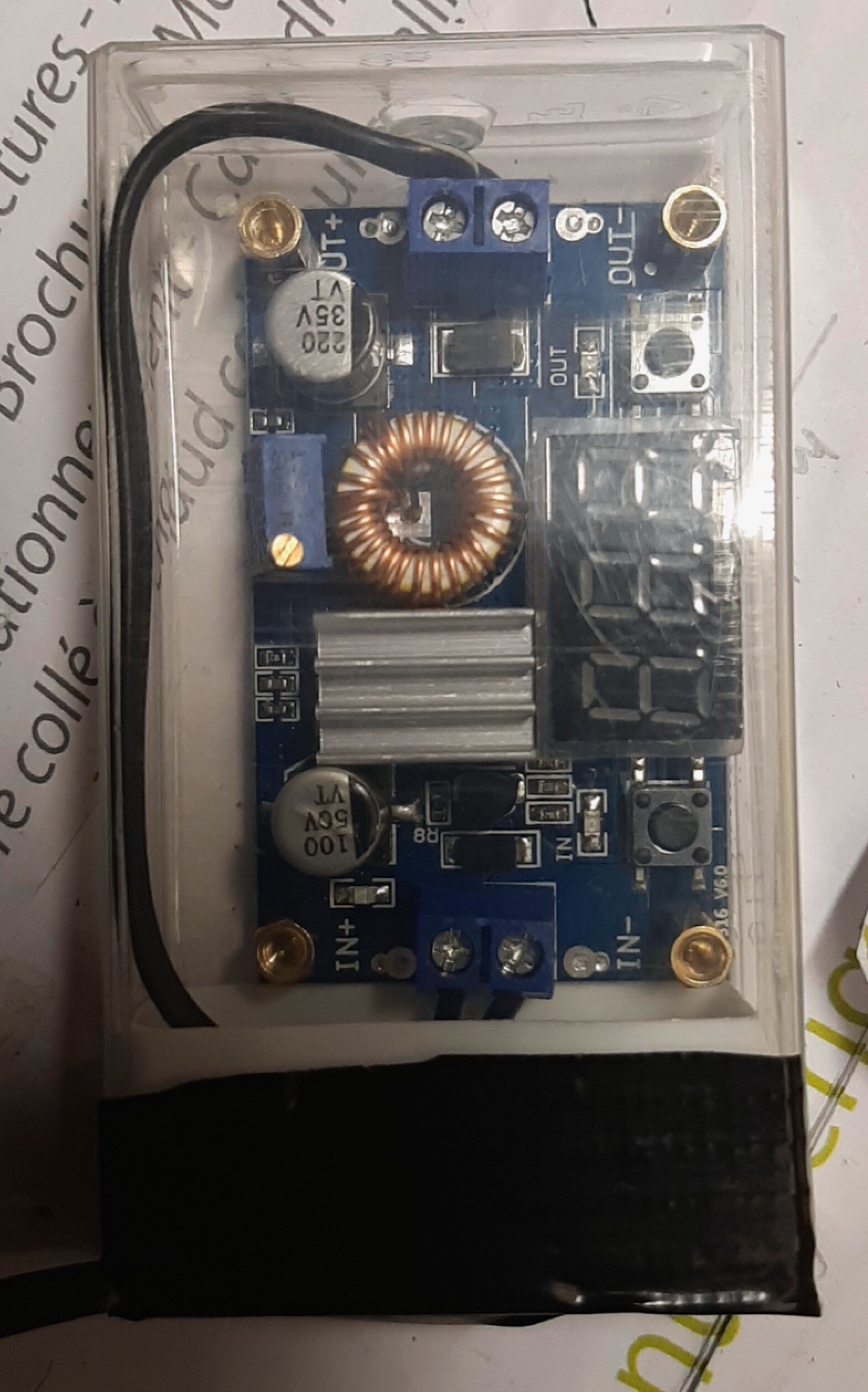

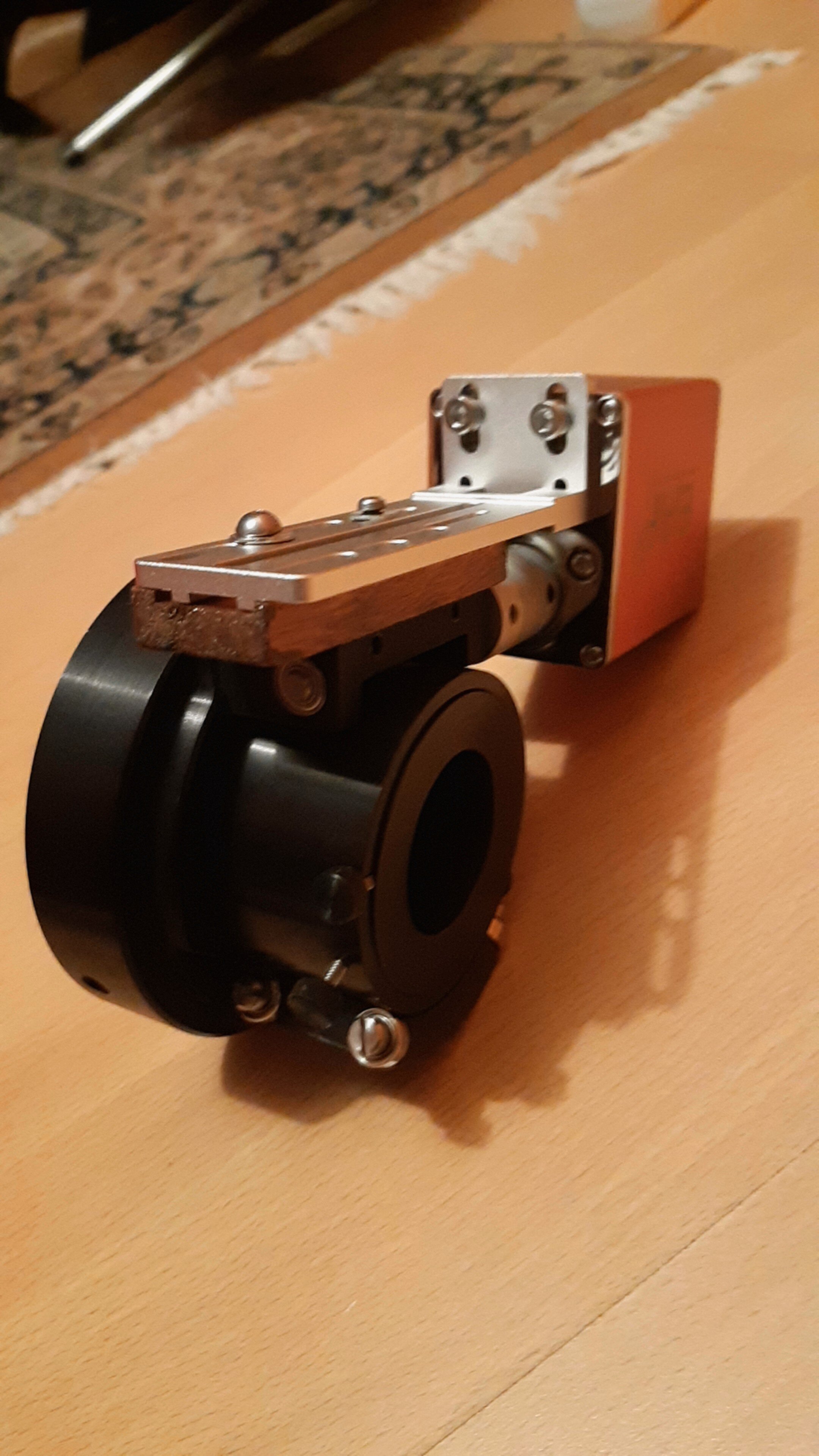

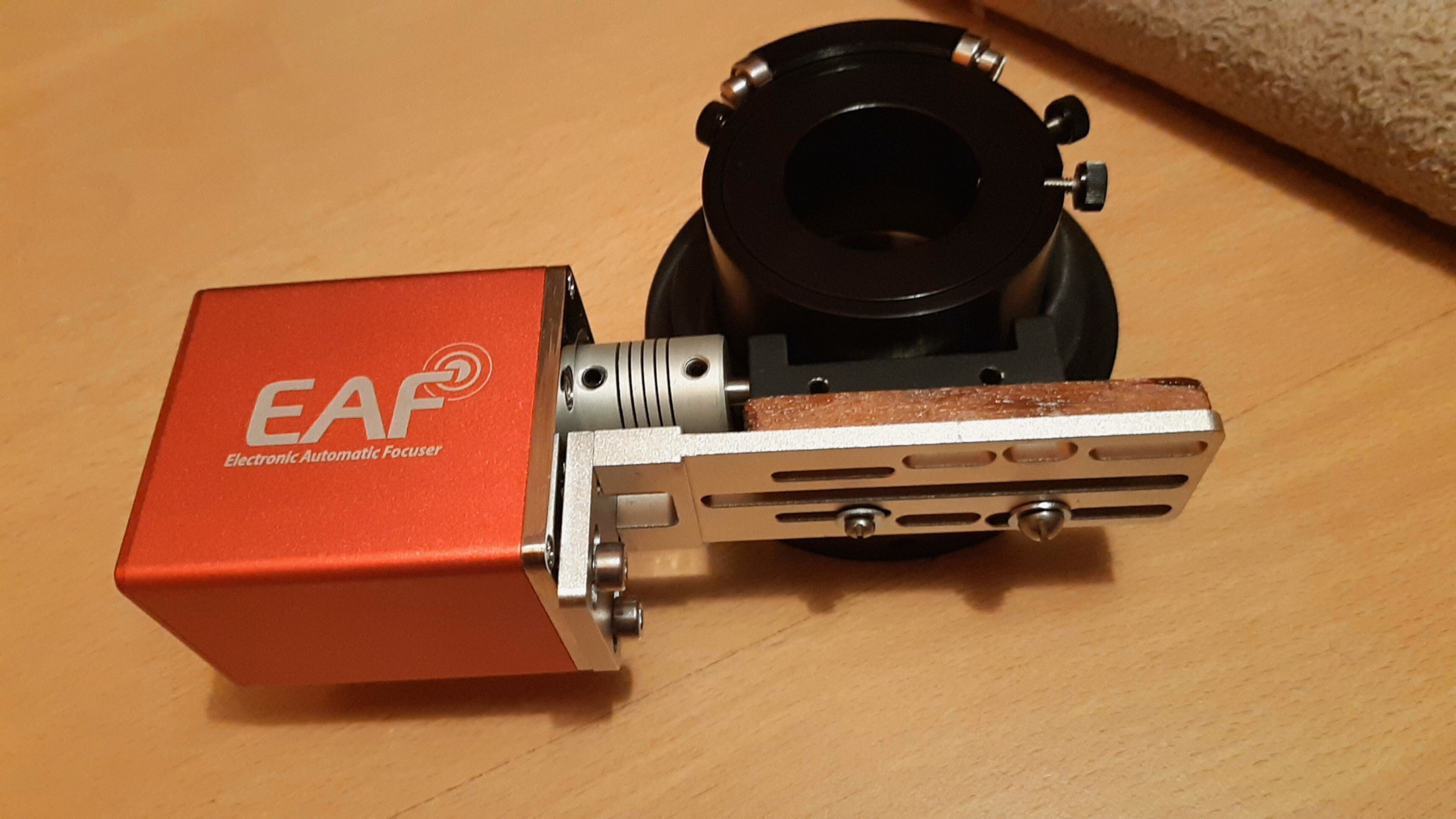

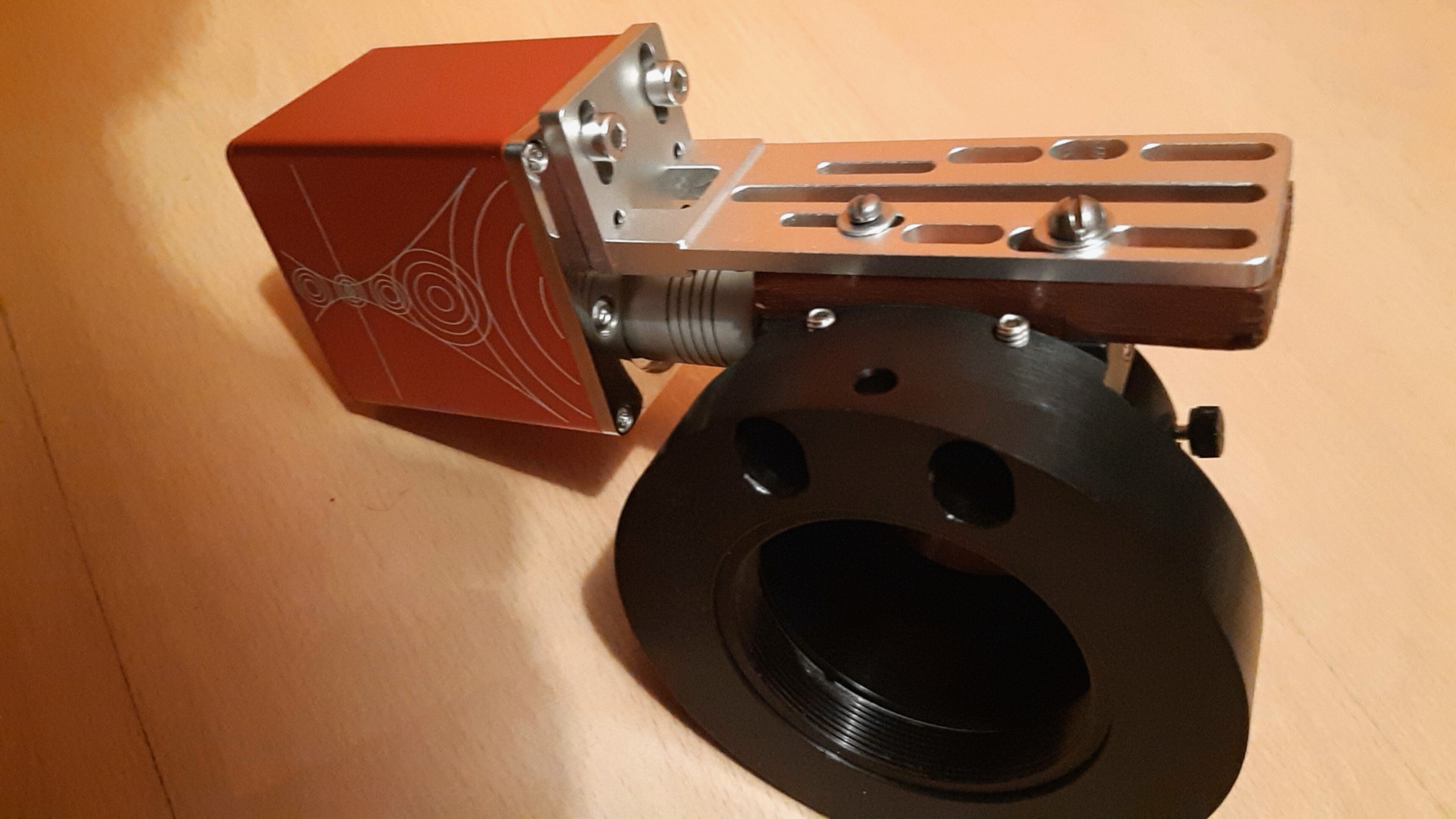

Et voilà ma boite à tic tac, oui j'avoue quelques contorsions manuelles pour mettre les vis...
Et mon montage EAF
J'ai fait comme Colmic, acheté une batterie gel, et une multiprise allume cigare. La connectique c'est la chienlit
Merci pour tous ces éclairages messieurs.

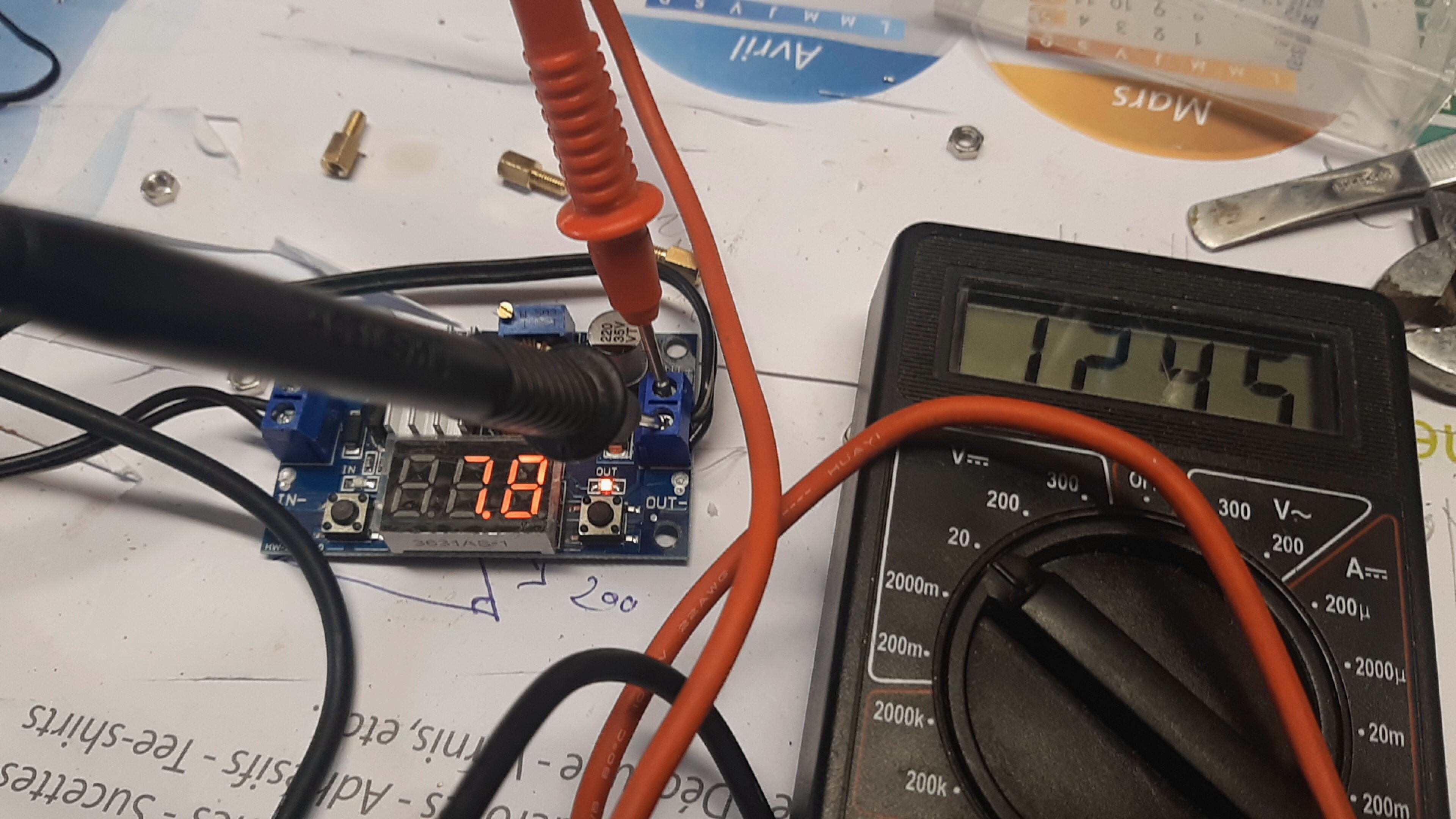

C'est parfait, pense bien a vérifier avec un bon voltmètre la tension de sortie; il parait que des fois l'affichage ne colle pas avec la tension effective de sortie. Pour moi c'était bon 7,8 volts affiché, 7,8 volts mesuré.
 ... salut... 'comprends pas : 7,8 out affichés et 12,45 au multi... quoi qu'est ce ? Et oui, après 3 vérif, c'est bien l'out que j'ai mesuré cameringo_20201124_121522.thumb.jpg.f9b48be5c8f0d0ef53cfe8e62f500f22.jpg

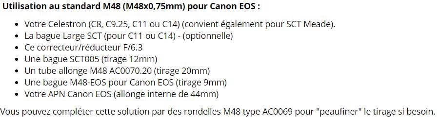

J'avais cet adaptateur: https://www.maison-astronomie.com/astronomie/1492-adaptateur-t-tout-celestron-sc.html mais je ne me rappelle plus du diamètre du filetage côté bague Canon, M42 très probablement.
Bonjour... soir... nuit 😉... oui c'est du m42... çà n'existe pas en m48 ? Je trouve pas; dans l'affirmative,  quelle est la raison ? Merci.
Tjs pas résolu mon pb de tension de sortie.
Raison pour laquelle je t’ai dis de vérifier avec un voltmètre. Tu dois te baser sur lui et pas l’afficheur du circuit. Donc tu règles ton potentiomètre pour qu’à ton voltmètre tu ais 8 volts ou un peu moins. Ça va donner un certain chiffre sur l’afficheur qui est faux bien sûr mais qui correspondrait à 8 volts de sortie réel.
fait la mesure avec quelque chose d’alimenté pour voir. Un petit moteur 12 volts par exemple.
As tu bien 12 volts en entrée ?
Modifié par AJL54
Salut. Bon ça ne fonctionne pas... tjs 12,4 en sortie comme en entrée, et ce en ou hors charge, en ayant tenté de tourner la petite vis. En fait la bobine ne coupe pas la tension, le matériel est défaillant. Mais un ami va tenter de me bricoler un régulateur 12/8.

La raison, cercle image corrigé du XLT peut être ?
Si ce besoin devait exister alors faire un montage à partir de ce qui est développé ici https://www.pierro-astro.com/materiel-astronomique/accessoires-astronomie/accessoires-sct/réducteur-de-focale-0,63x-pour-schmidt-cassegrain-c1191-célestron_detail

Attention, il faut faire beaucoup de tour de cette petite vis, ça prend vraiment du temps avant que ça bouge. Mets une charge en sortie. J’ai eu ce problème et à force d’un coup, la tension a baissé.

Ce sont les bagues que je me suis procuré, grâce à ce lien, c'est celles que j ai évoqué plus haut en remplacement de l'adaptateur que tu m'as montré. Merci
Ok. Je tenterai. Merci.
Il y a 2 heures, Gaiar60 a dit :
  Il y a 3 heures, AJL54 a dit :
De mémoire : en vissant ou en dévissant ?
En vissant je crois. Pour info, j’ai fait le montage de pierro astro pour le réducteur et ça fonctionne très bien. Le backfocus est respecté.
Modifié par AJL54
Salut. Ok, vérifié ce matin. J'ai descendu la tension en dévissant. J'ai pas mis de charge, mais je vais tenter de trouver une résistance,  pas de moteur. Et ok pour le montage avec les bagues. Merci.

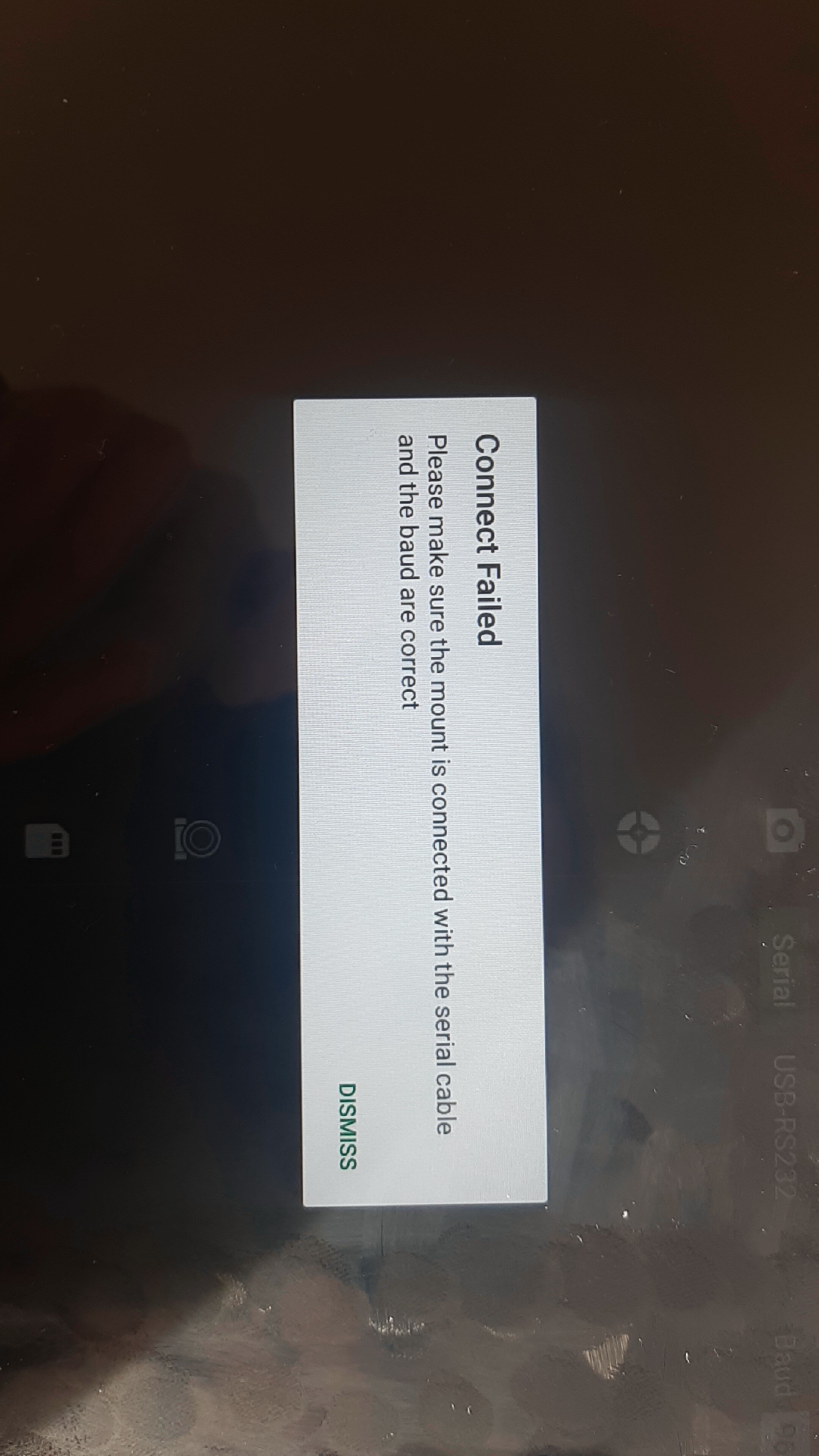

Salut. Merci... 2 pb subsistent
1 quand je tente de mettre en route le télescope via la fenêtre dédiée dans le logiciel asiair, que je choisisse eqmod mount ou eq...mount with skysafari, j'obtiens
2 avec mes 2 caméras, l'eaf, l'efw et la monture, il me manque un port usb...
Ta monture doit être connectée à ASIAIR avec un câble Eqmod direct : https://www.pierro-astro.com/materiel-astronomique/interface-eqmod/interface-usb-heq5-direct-pour-montures-heq5-neq5-neq3-orion-sirius_detail ou https://laclefdesetoiles.com/alimentations-et-cables/6160-cable-usb-eqdir-pegasus-astro.html.

Ok, c'est bon, j'étais branché sur... l'ethernet 🙃 et, cool, j'ai un hub usb qui fonctionne hors 5V. Bon avec les 2 caméras la raf et le focuser, tout est pris par l'asiair. Cool. 1 question bête... je peux pas faire un cliché avec la guide, (asi 120)  pour voir ? J'ai tenté cliché - de jour - avec la 224 au cul du c8... évidemment, c'est tout blanc. Demain je tente l'eos.
