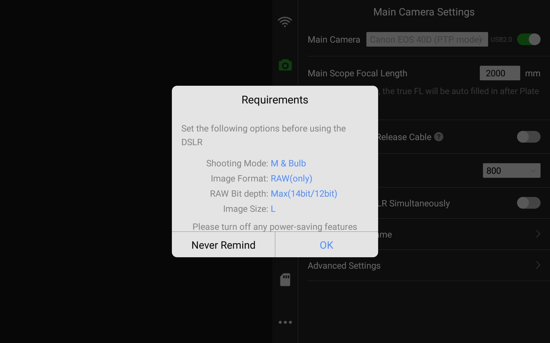

Salut. J'ai branché l'eos 40. J'ai eu ce message :
Dans le menu de l'eos je sélectionne RAW + L et pas RAW seulement, donc.
Je peux triyver RAW Bit dans l'eos ?

EOS en mode RAW uniquement, le L ne sert à rien c'est du JPEG. Ne pas oublier d'activer "Save image to DSLR simultaneously"

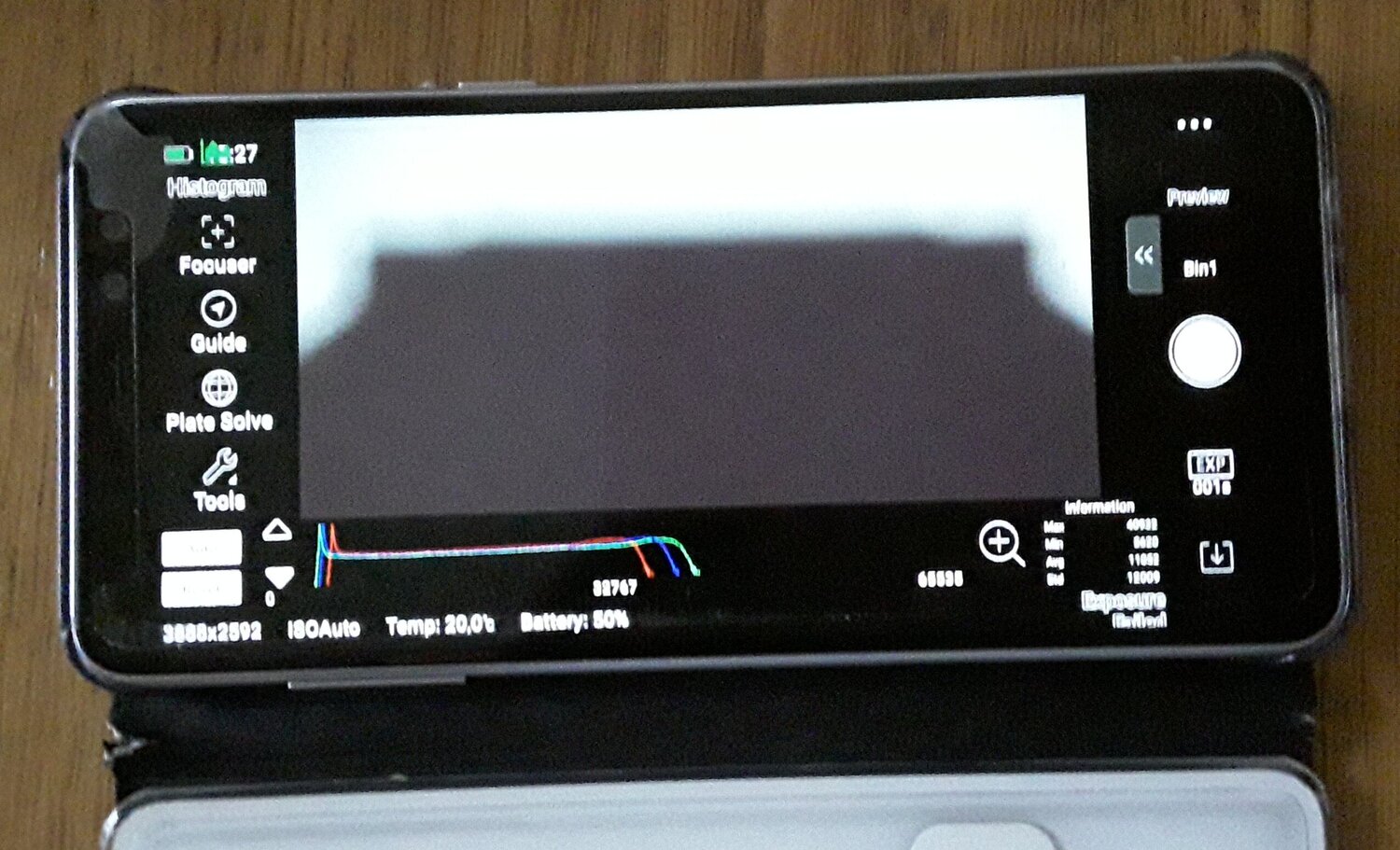

Je déclanche preview pour map ?
Je declanche à l'apn... le preview me permet juste de constater comment est mon image... ?

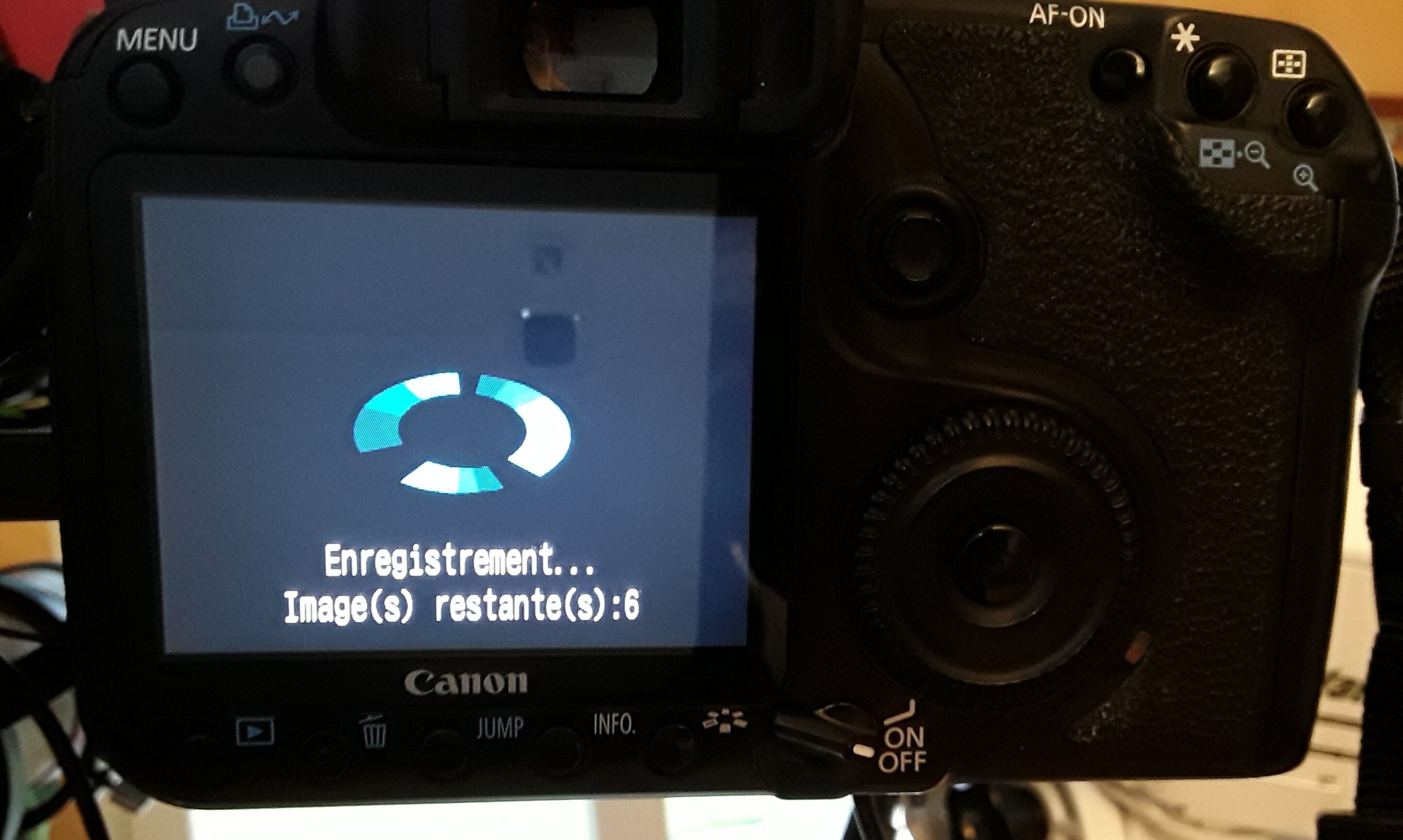

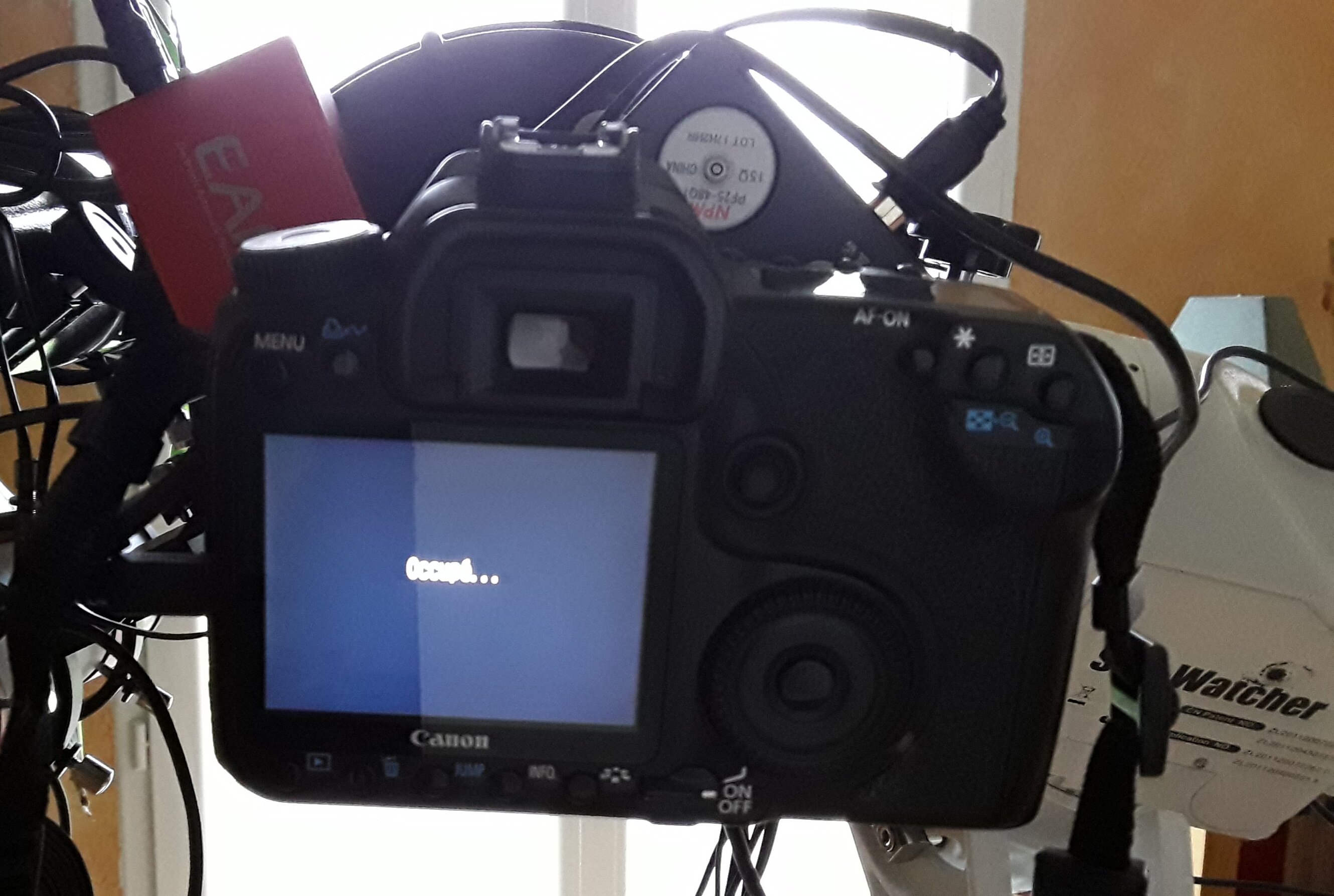

Ce que je ne comprends pas non plus c'est qu'en déclenchant sur l'appareil,  (réglage bulb iso auto ) je ne prends aucune photo
 Quand je tente de visualiser sur l'eos il m'inscrit occupé. Mon compteur reste sec à 999...
Et quand je mets l'eos sur off, ça me met
Pendant 2 plombes... donc il doit bien y avoir des images, mais rien...

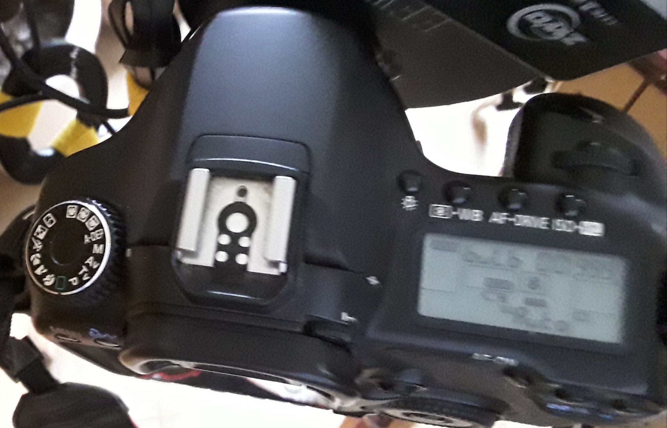

Ah oui, encore un truc, alors que je suis à presque 7,9 V en sortie de mon abaisseur de tension, l'eos m'indique une batterie faible, comme tu peux le voir
Sur la 2ème photo. J'ai augmenté de 0,1 V la tension de sortie, mais rien a changé
En fait, en mode prewiew, aucune image n’est enregistrée. Pour le faire tu dois te mettre en autorun et lui demander 3photos par ex avec un iso et lancer la procédure.
moi non plus la batterie n’indique pas pleine charge mais ça fonctionne donc...
si tu veux enregistrer la photo prewiew tu touches l’icône du bas à droite avec la petite flèche. Mais attention, l’image ne sera pas enregistrée sur le Canon Elle sera par contre sur la petite carte de L’ASIAIR dossier prewiew.

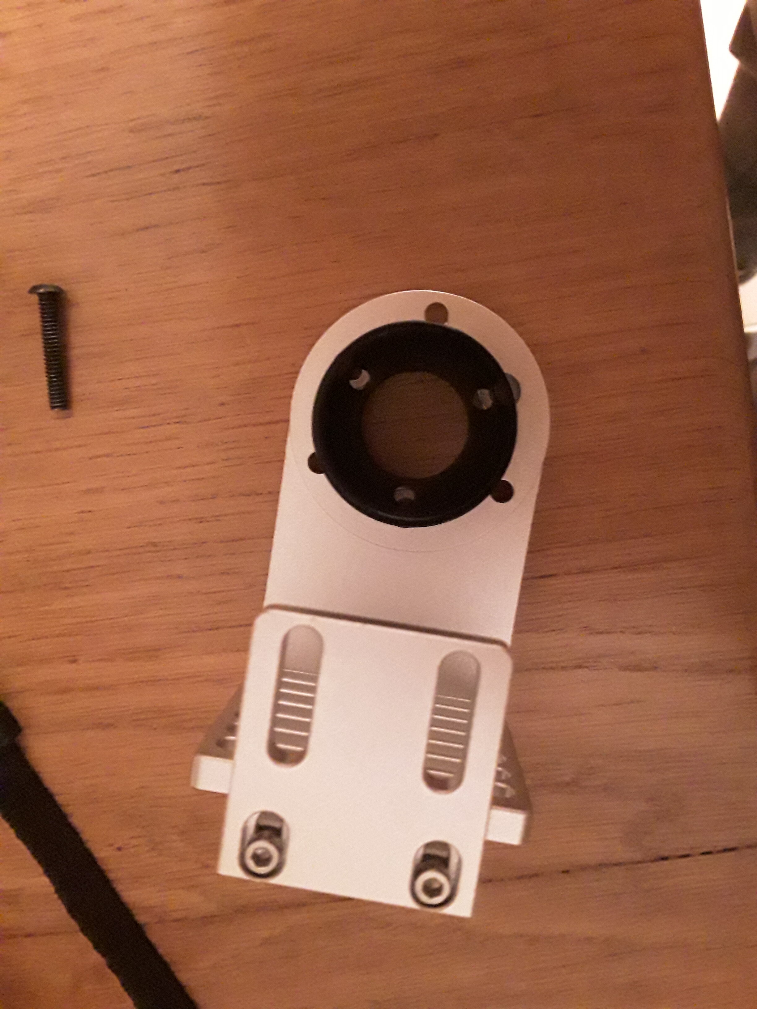

Merci... mrd, reçu mon adapt c8 qui ne va pas, diam des fixations trop grand... et vis pour aller sur le cache roulement dtf trop courtes !!
Mon cache d'origine en noir...

Peut être bien centrer ton cache noir et refaire des trous en face dans le support.
Impossible, regarde sur ma photo, pas de gras dans la pièce alu, les trous seraient en limite de son diam percé. Et mes vis ricaine noires sont trop courtes, et je ne sais quel est leur pas...

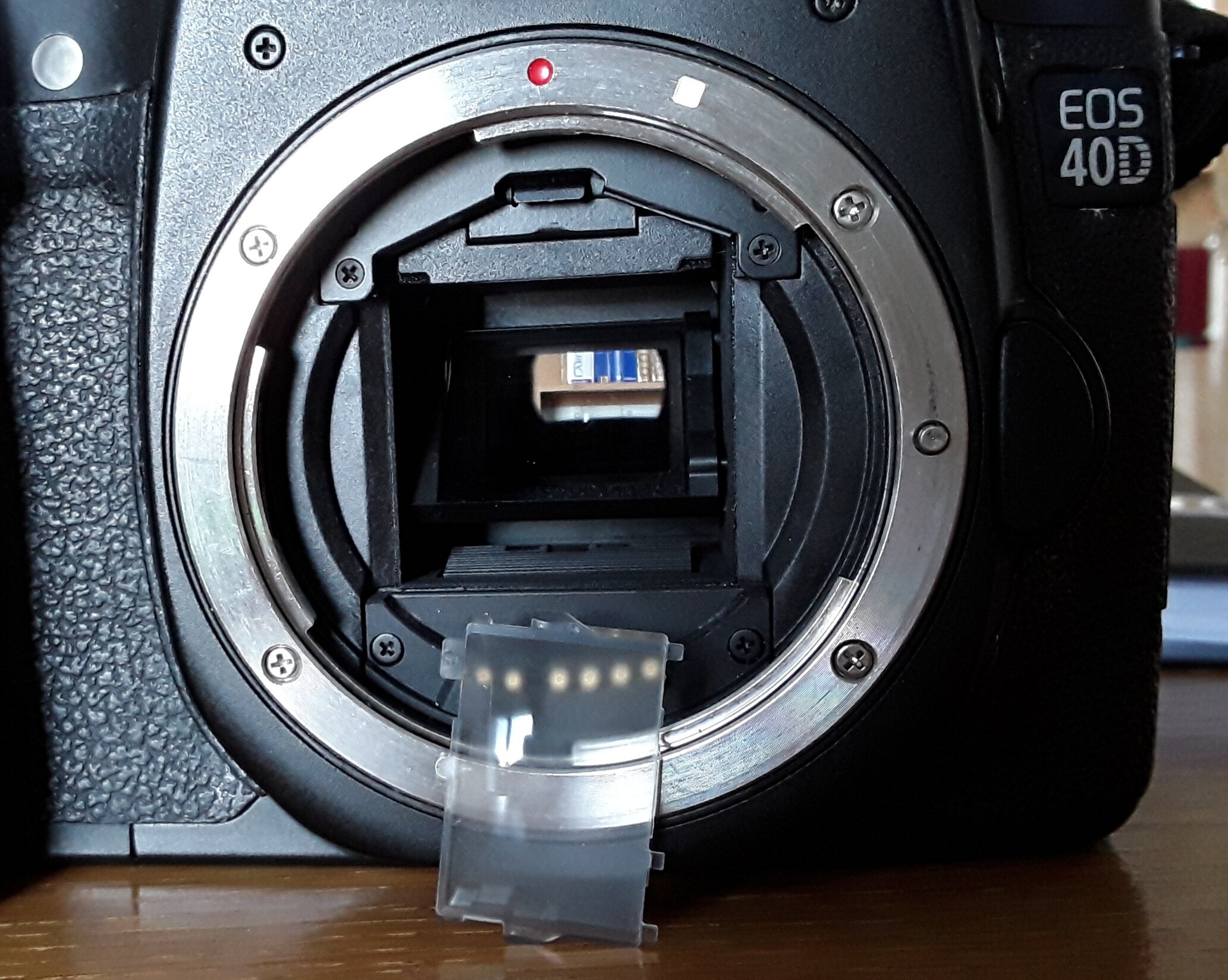

Re. Comme je le disais sur l'autre post, j'allais me mettre à prendre photos en autorun, et une pièce de l'eos est tombée je na sais pas où la remettre ni comment... tu aurais une idée ? C'est la petite pièce en plastique que posée contre l'appareil.
Eh oui, c'est le verre de visée sur lequel ne met pas tes doigts.

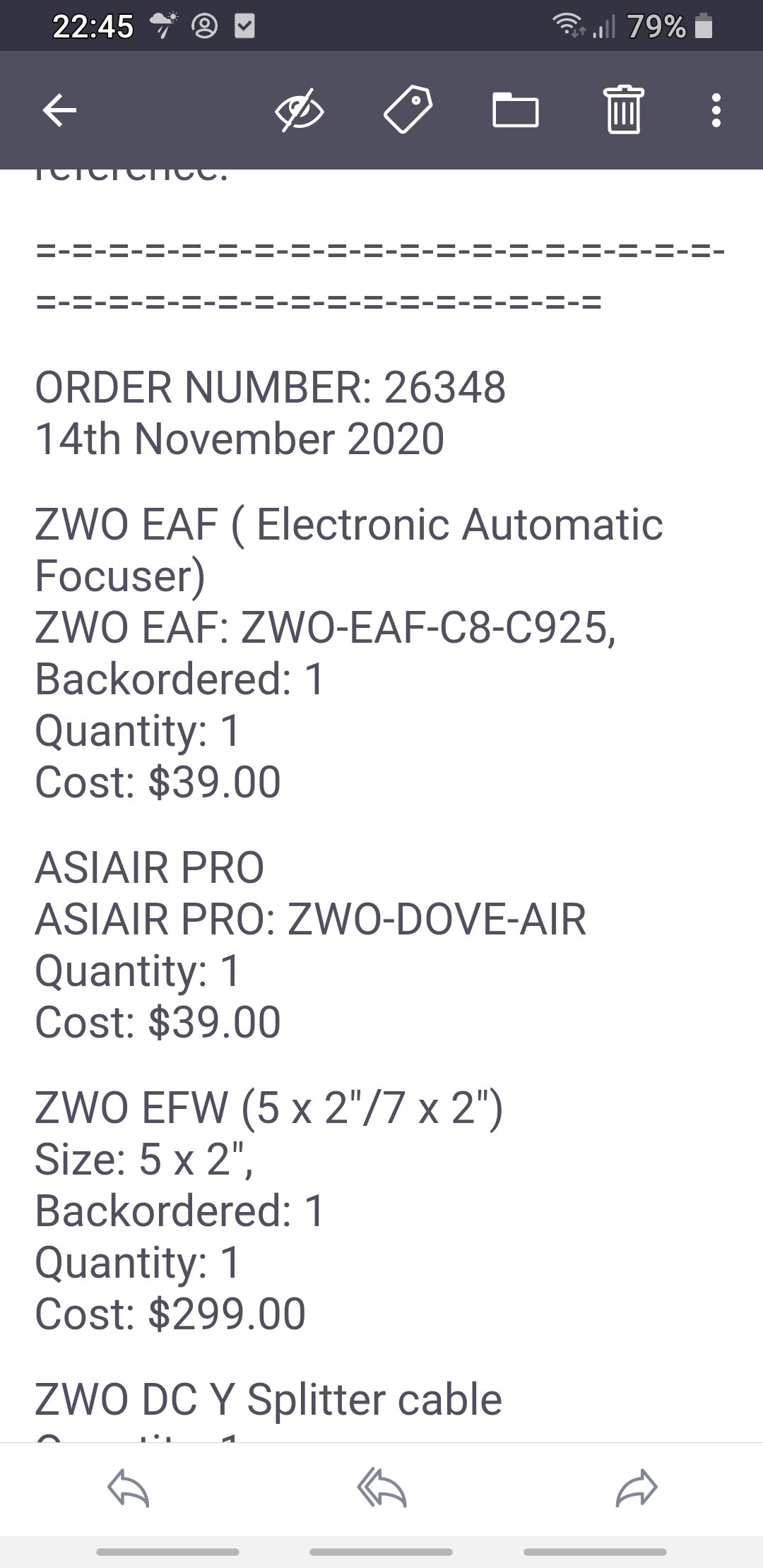

Ok, si tu veux. Tu me l'achèterai combien sachant qu'il est neuf, qu'il m'a coûté 39$, hors frais de douane. Screenshot_20201205-224501_ProtonMail.thumb.jpg.3c09f8688f1479ece731a20aa2f974c9.jpg
J'ai pas mis les doigts, mais je n'avais qu'une pince métallique, j'espère que je ne l'ai pas rayé... mais si c'est la visée ça n'a pas d'incidence sur les clichés ?
