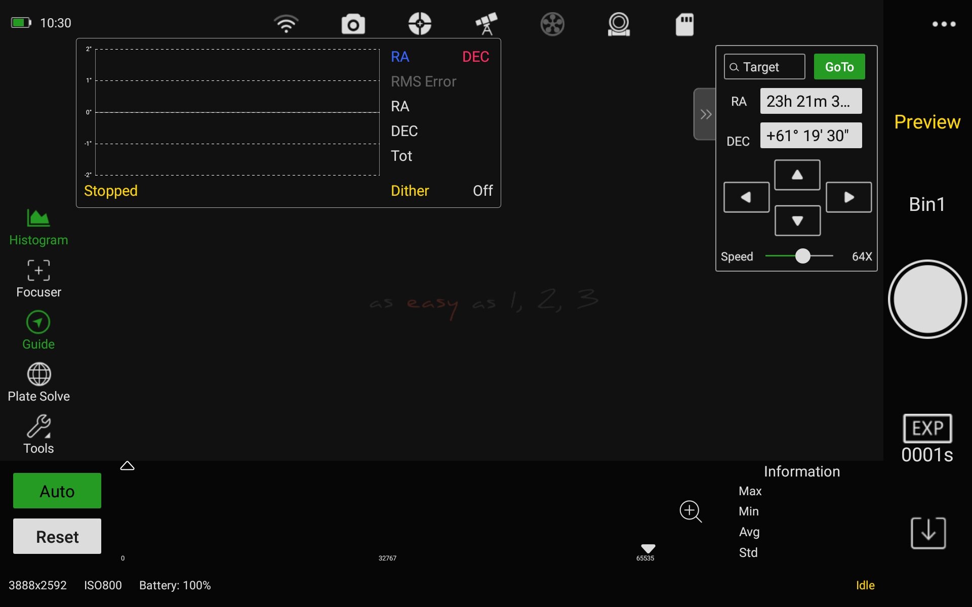

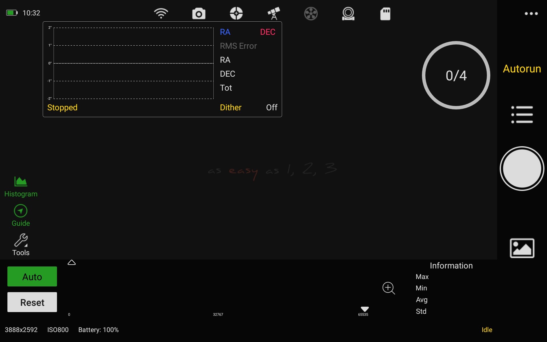

Par contre j'ai un pb pour shooter via l'asiair =
Apn sur M bulb

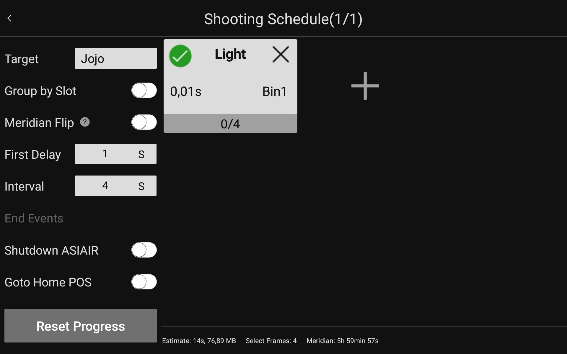

Tablette autorun réglé sur light 0.01 s (on est de jour) bin1
First delay 1s interval 4s
Et quand je shoote depuis tablette ca me met shooting, me passe de bulb à 100, normal, puis Exposure failed...
En live... shoting, j'ai le décompte, l'appareil passe en bulb, et pareil Exposure failed
Prewiew l,appareil passe a 1" , shotting et...Exposure failed... j'entrave queue d'aïl... 😉
Salut... peux tu m'aider, je comprends plus pourquoi je déclenche pas avec l'asiair...
1 apn reconnu
3 preview à lancerScreenshot_20201209-103057_ASIAIR.thumb.jpg.56ffa64bac2d8037b4101691d3a69055.jpg
4 l'appareil prend bien le 1/1000 définit dans le logiciel20201209_103141.thumb.jpg.1efd23afe3e681b8fd372f1079a1601e.jpg

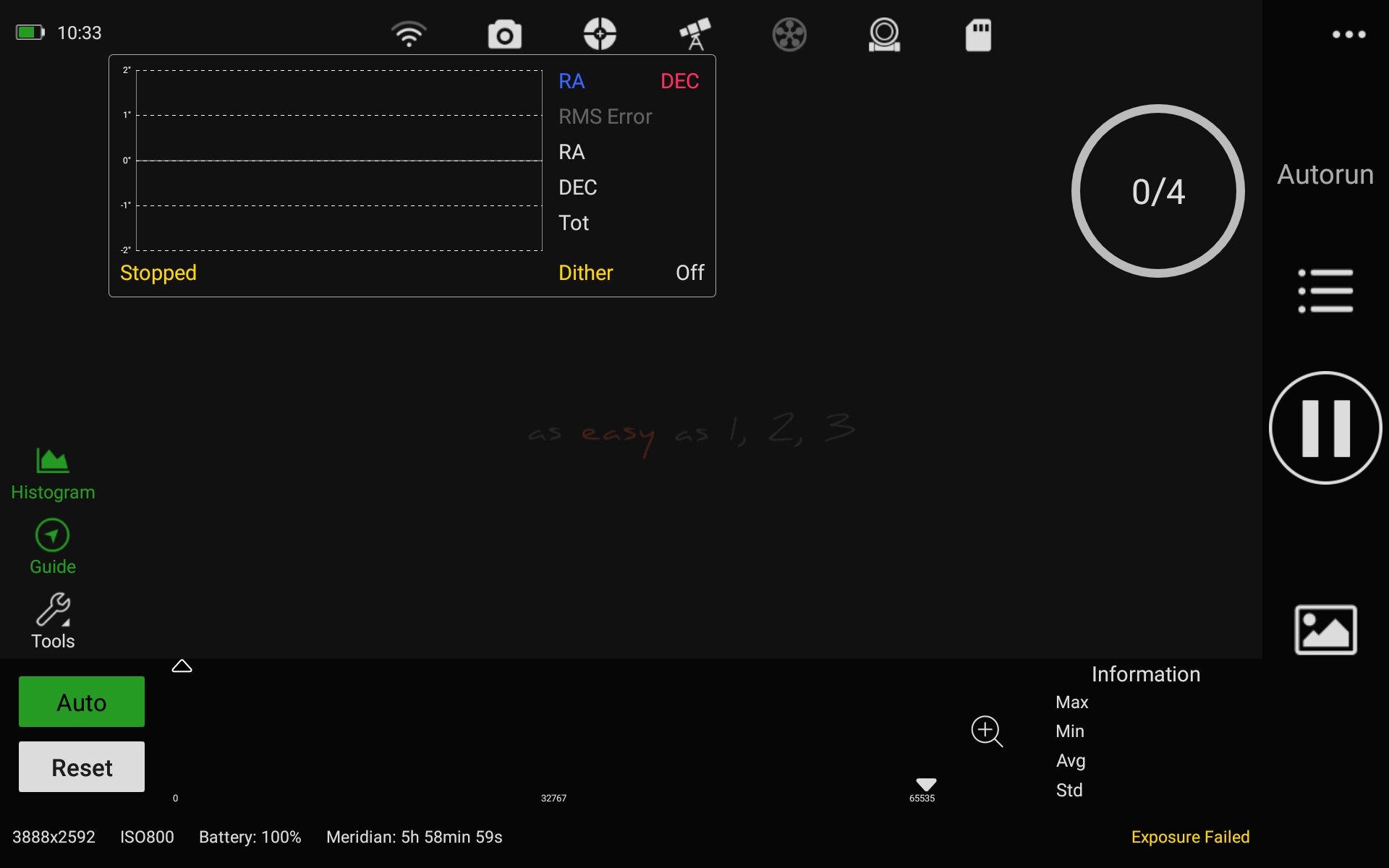

5 Exposure failedScreenshot_20201209-103200_ASIAIR.thumb.jpg.a6393d73bfa1c9db8480395c978f141f.jpg
6 je tente autorun
Réglages
8 l'apn prend bien le 1/100
Et pareil expo failed

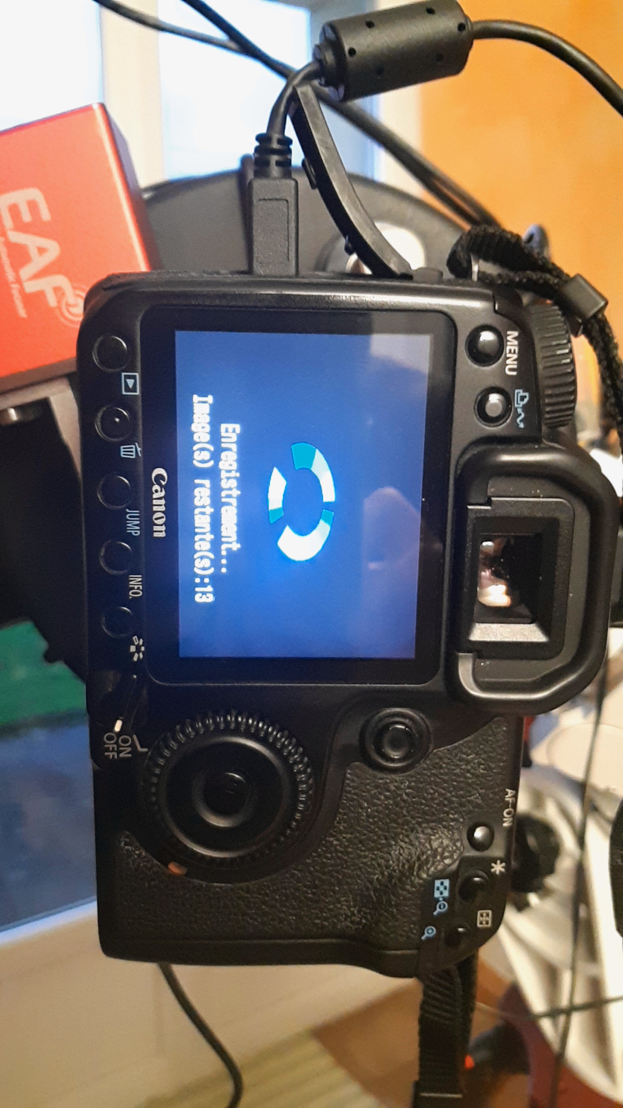

Je comprends pas d'où vient le fait que je ne déclenche pas l'apn avec la tablette et pourtant quand je veux éteindre l'apn, il tourne en boucle en disant qu'il sauvegarde, mais je l'ai laissé 1h30 comme ça...

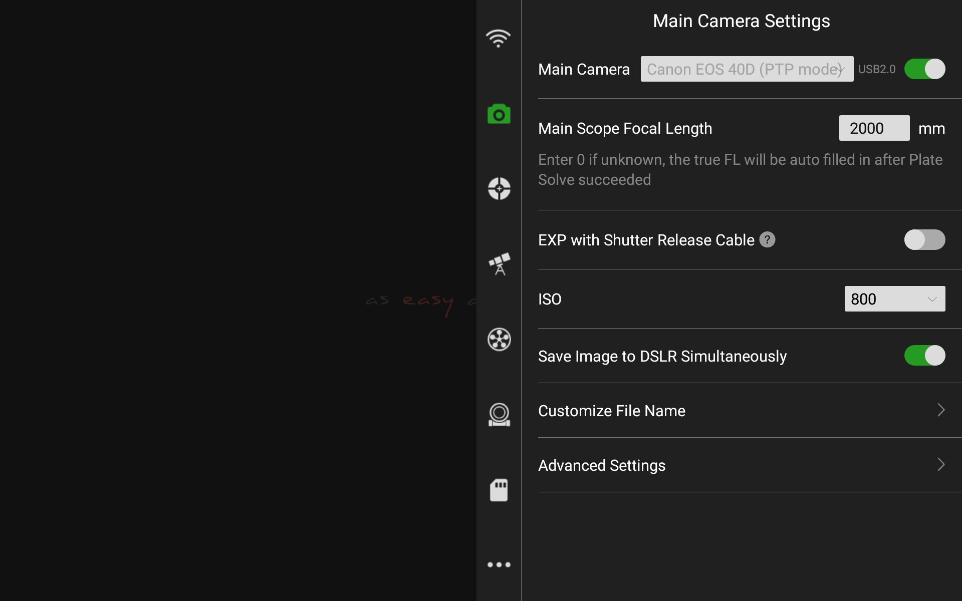

EOS 40 D PTP MODE, ton Canon est en mode PTP / Le mode PTP est utilisé pour la prise de vues à
distance lorsque l’EOS 40D est piloté par l’utilitaire logiciel EOS. Pour des
prises de vues prolongées. voir si yu peux passer en mode normal.
Ok. Merci. J'ai pas trouvé comment changer ça,  mais j'ai fait un reset des Cfn et ça déclenche. Ok ça shoote. Chèque arrivé merci, ça a pas traîné aux ptt 😉

Ok... par contre qd je fais relèvement du miroir en essayant preview ou autorun... ben du coup ça déclenche pas.
D'autre part , je fais une preview (sans relèvement de miroir donc, là ça déclenche), je fais une sauvegarde de la photo avec flèche en bas sur la tablette... mais où qu'elle est ma photo... nulle part dans le dossier Preview d'image Management nada, et l'apn m'affiche Aucune img... A l'autorun elles sont dans l'apn...

Assure toi d'être en RAW seul, lorsque tu sauvegardes en mode preview, l'image s'enregistre dans le dossier preview de la carte SD de l'ASIAIR mais pas sur le Canon. As tu une image à l'écran de la tablette? En mode auto run, les images s'enregistrent dans le dossier light de l'auto run ET sur le Canon. Les lights sur l'ASIAIR sont en FIT et les images sur APN en RAW. Normalement, a ce stade tout doit fonctionner.

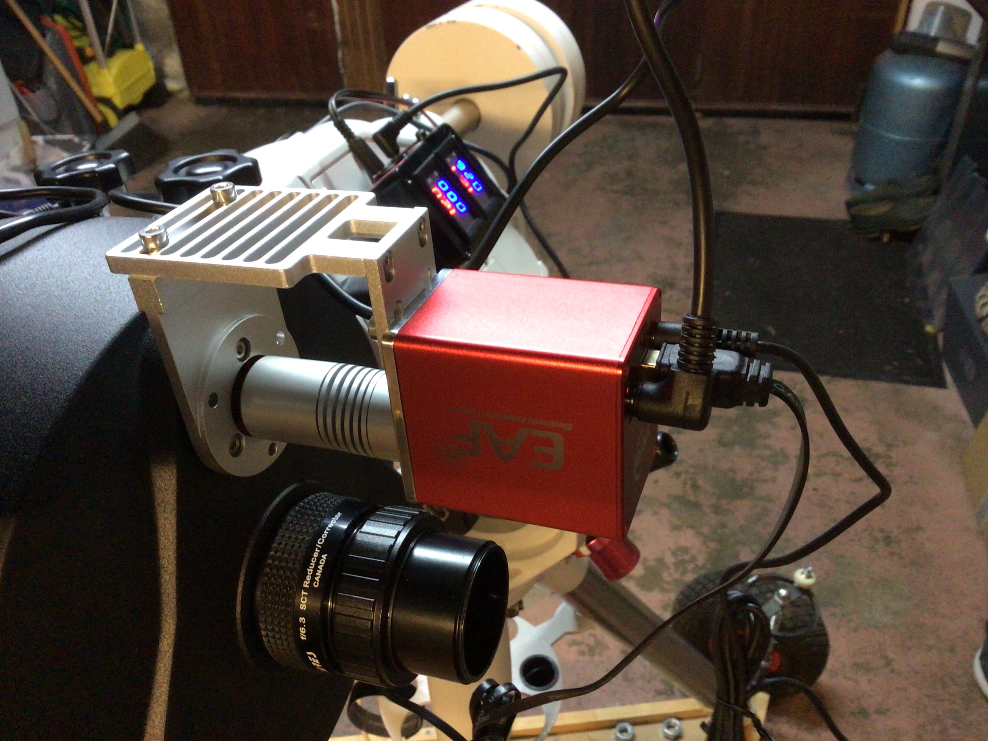

Pour l'adaptateur, avec mon montage eaf, je peux attendre, no pblm.

Salut. Super, et pour le coupleur, au choix sur latige laiton ou le cache, mais c'est pas le même diam. As tu monté le tien ?
Là tu es sur https://www.digit-photo.com/CANON-Verre-de-Visee-Depoli-Hte-Precision-EF-S-rANCA2379B001.html mais tu as un camara à Brest. Moi j’ai changé le mien contre celui de digit photo (magasin unique près de chez moi mais hyper sérieux et hyper connu tu peux commander sans aucune crainte ) c’est Canon et c’est celui d’origine
pour le coupleur, plutôt sur la tige.
