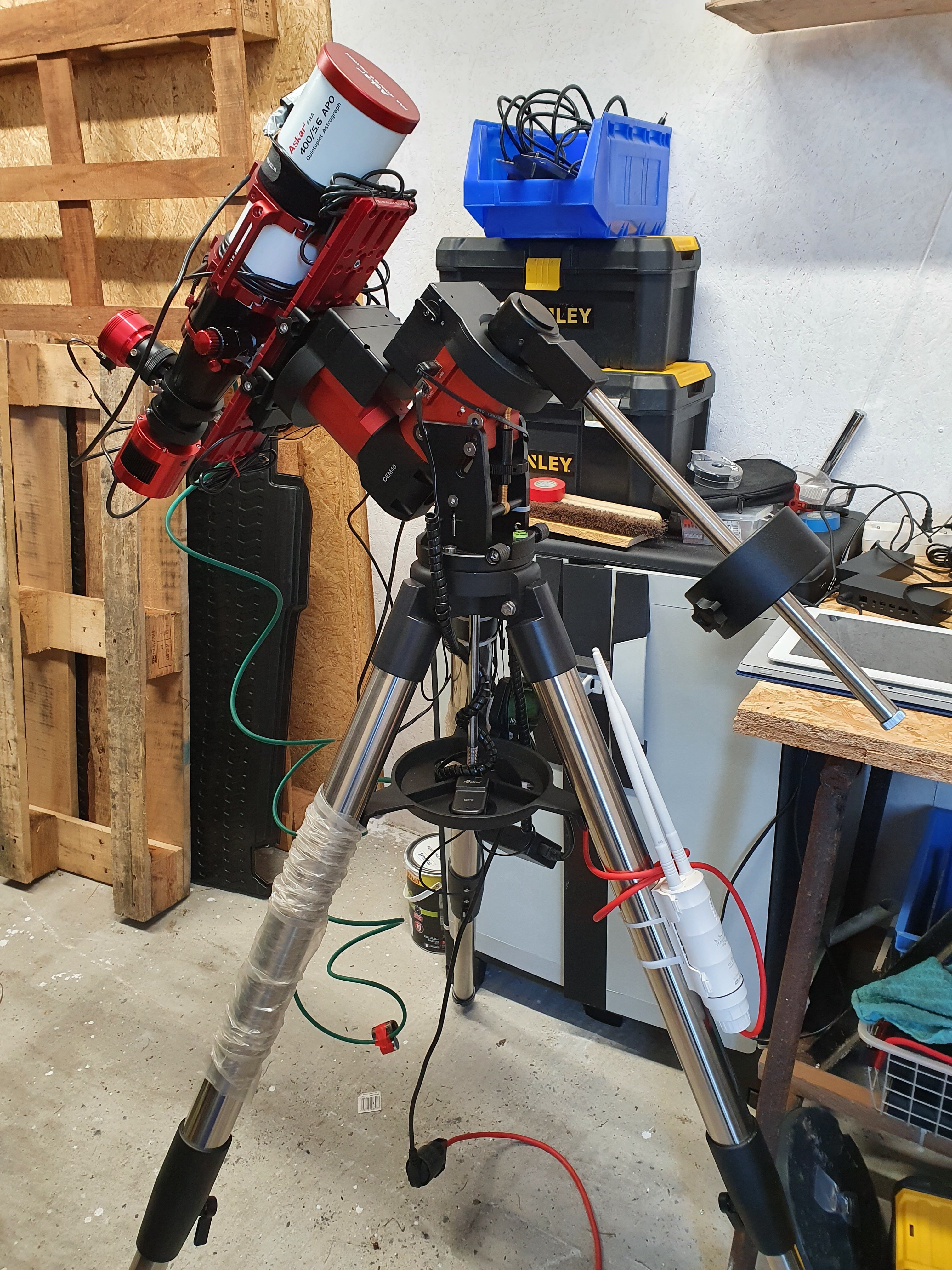

Perso, j'ai CEM40 et FRA400... ca reste sous 20kg total.

La lunette, c'est mise en station, PA, focus et hop on image.
