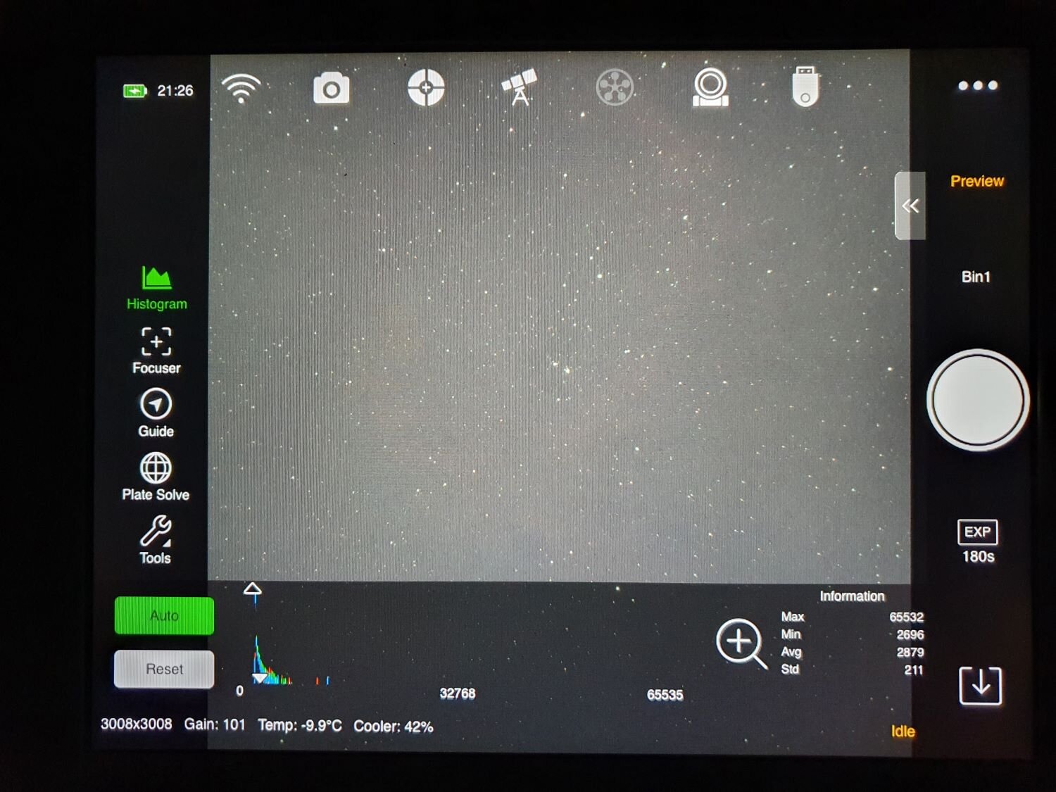

180 sec - Avg 2879 Std 211

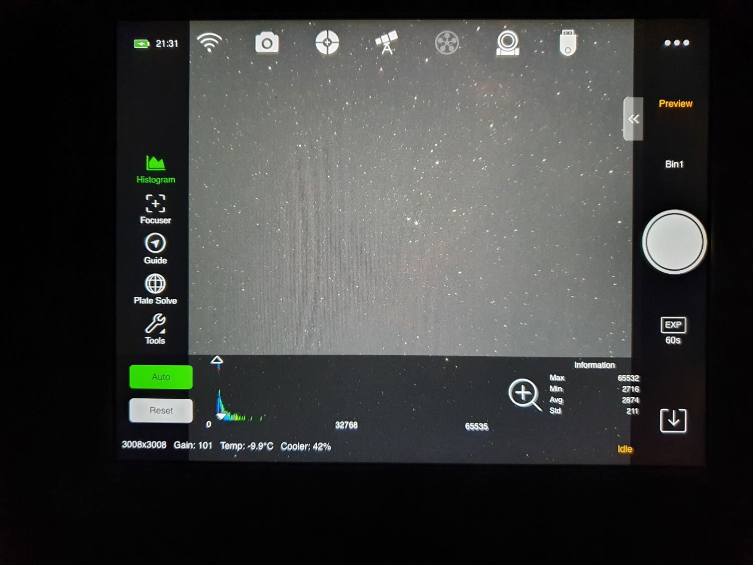

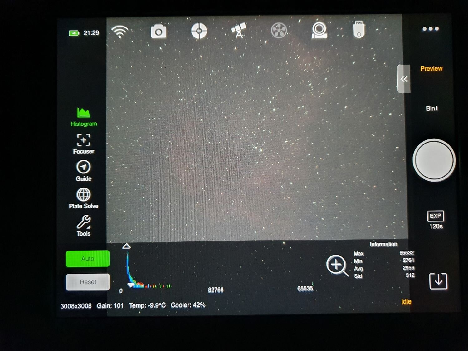

120 sec - Avg 2956 Std 312
60 sec - Avg 2874 Std 211
Perso, je me suis dit à 120 sec, meilleur Avg et Std, donc ca a l'air mieux.
