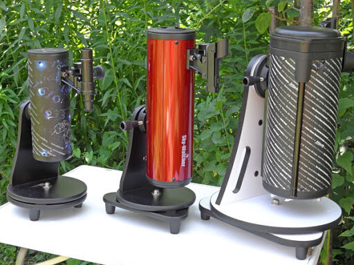

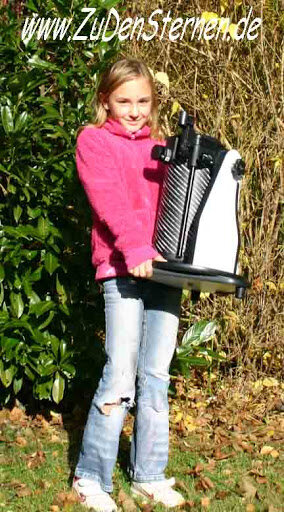

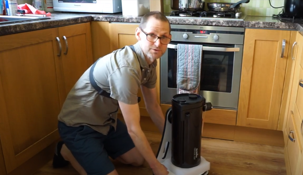

Pour montrer la taille de la bête:
Tandis qu'un Heritage 130p, c'est ça:
590nITaRwXh5IOvPdyYtuSfvhVGRAmzHJErUwxPe
Il y a encore plus petit tout en gardant une qualité optique honnête: le 130p est gigatniesque comparé au SkyScanner d'Orion (100mm):
j0BSUEU-Dg3kWMJ0_RFSLuPPbCWgxO-PD888Cipz
Celui de gauche est un 76mm, et la je ne conseille pas: à peine plus petit, et optique assez mauvaise.

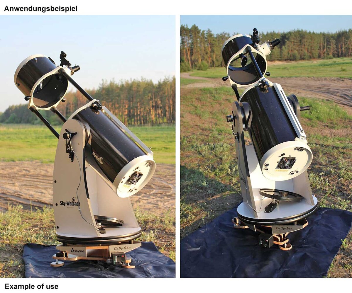

Un Dob se monte plutôt sur une table équatoriale. Surtout avec un 150/1200, qui devient vraiment inconfortable sur une monture équatoriale "classique", comme le tube est long et l'oculaire va dons souvent se promener à des endroits pas faciles d'acces.
Une table est plus confortable et moins précise. Elle convient à la photo lunaire/planétaire et pas  la photo à très longues expositions; mais on ne fait pas ça avec un 150/1200 de toute façon.
ecl-dobsonian-platform-skywatcher-1000.j
