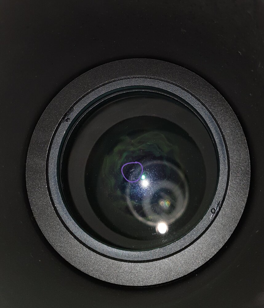

Alors que jsuis en pleinne session, je remarque des saletés sur la lentille de ma 80ED. Bon ce n'est pas genant mais ça ne reste pas top.De plus il s'agit seulement de ma 5eme sortit or j'ai
toujour fait tres attention, apres le sechage de ma lunette direct le capuchon et dans la valise donc je pense qu'elle sont du au sèchage juste une fois j'ai utiliser un sèche cheveux lors de ma séance(d'en ce moment) en froids pour éviter tout choc termique ou autres. Là n'est pas le plus gros problème, comme on peut le remarquer il y a comme un fil qui se trouve derière la premiere lentille et je me demande se que cela peut-être même si cela est tres peu probable, le doute d'une fissure me traquace l'esprit. Alors c'est pour cela que je me retourne vers vous, à votre avis, est ce grave et que faire?

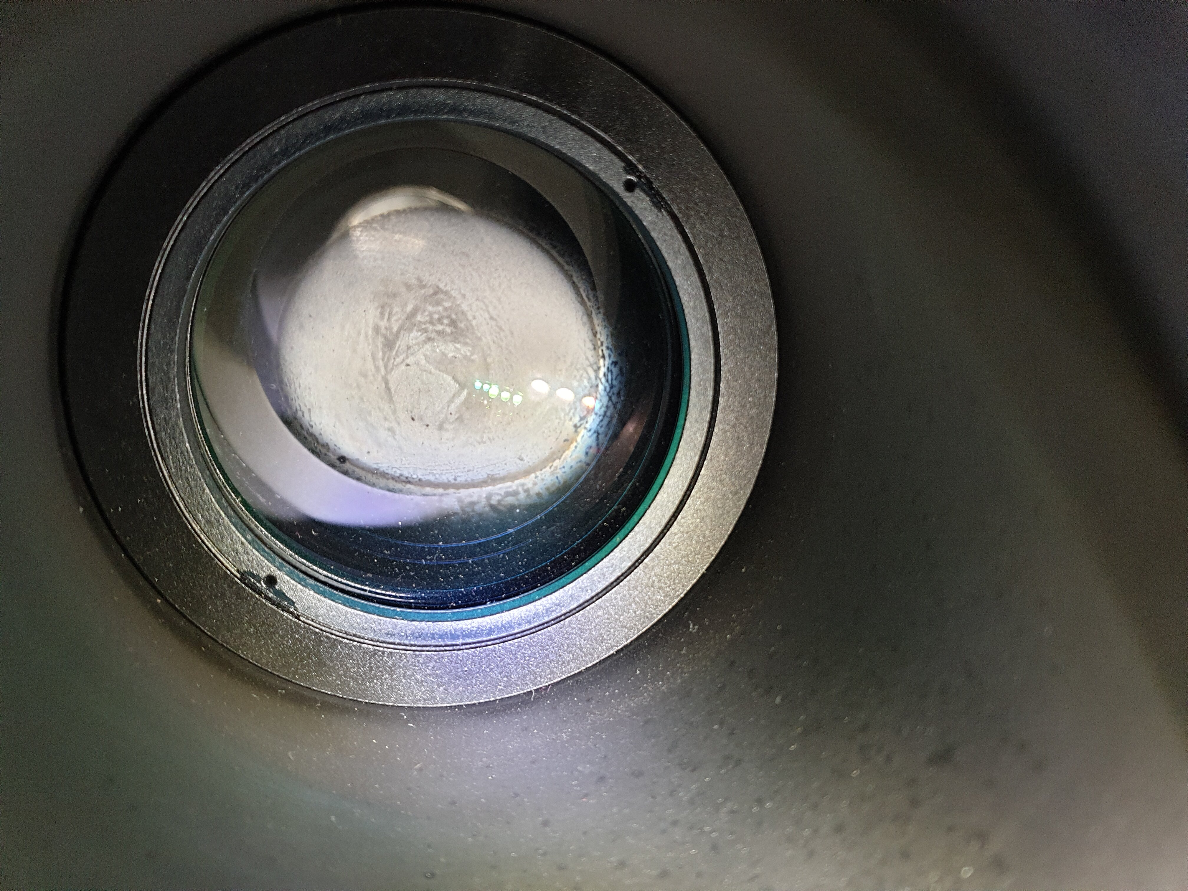

bon, l'heure est grave....
Après avaoir ranger le matériel, je regarde la lentille pour qu'elle seche et j'observe de la buée entre les deux lentille ce qui selon moi ne devrait pas être là. Est-ce grave?( là j'ai bien que peur que oui)😰

question, le barrillet est-il étanche d'origine sur la 80ed?  car ce n'est pas normal pour moi que de l'humidité passe sur un doublet. j'ai une equinox 80ed et j'ai déjà eu de l'humidité sur la lentille extérieur malgré le pare buée, mais jamais entre les 2 lentilles 🤔.
et le petit trait me fait plus penser,  sur la photo, à un petit poils. tu as un chien ou un chat à la maison ?
car je ne pense pas qu'elle soit craquelée, la fissure aurait été une ligne droite et plus longue si choque thermique avec le sèche sèche-cheveux.
en rouge, ce que tu penses être une fissure. en bleu ce qu'aurait fait une fissure.

sinon je remarque un truc aussi....
le traitement sur la lentille frontal fait des vaguelettes au lieu d'être uniforme.
peut-être du à la source de lumière(j'espère) mais ça m'inquiète.
aaaah bah cherche pas c'est ça 😁
pas fendue la mémère.
il y a 6 minutes, Orion_ a dit :
mais a vrai dire je me demande comment une poile c'est retroyver derière
bah c'est comme l'humidité..... ton barillet n'est pas étanche

Donc la présence de buée derriere n'est pas dramatique si j'investie dans une résistance?
De plus les trous avec "du gras" au bord de la lentille, c'est normale?
en tlut cas merci de ton aide
J’ai le même problème avec une 80ED SW le barillet n'est pas etanche
Il fait la mettre au sec en enlevant tous les bouchons
Normalement il n'y a pas de consequences
Daniel
les trous, c'est pour desserrer la bague qui maintient la lentille frontale dans le barillet. si tu dis que c'est de la graisse.... je pense que c'est celle-ci qui fait étanchéité. si tu en perds, moins d'étanchéité. mais j'aurai eu plutôt tendance à penser qu'il y avait un joint plutôt que de la graisse sur le filetage de cette bague.
peut-être qu'une personne qui à déjà démonté un barillet de lulu viendra confirmer.

Il y a 2 heures, Orion_ a dit :
les trous sur la bague c'est normal, c'est pour serrer les lentilles l'une contre l'autre.
les "taches" c'est pas du gras mais du frein filet.
Comme le dit Gawé séparer les lentille te fera perdre la collimation. (ou pas, mais c'est quand même plutôt risqué)
Par contre tu peut dévisser le barillet pour voir si tes poussières ne sont pas derrière le bloc optique plutôt qu'entre les deux lentilles.
Il faut un outils comme pour dévisser les bocaux récalcitrant, avec une lanière caouthouc, comme ça tu n'abîme rien, tu souffle l'intérieur de la lunette, tu nettoie la lentille interne et tu remet tout en place.
Tu ne perdra pas la collimation si tu ne sépare pas les lentilles l'une de l'autre.

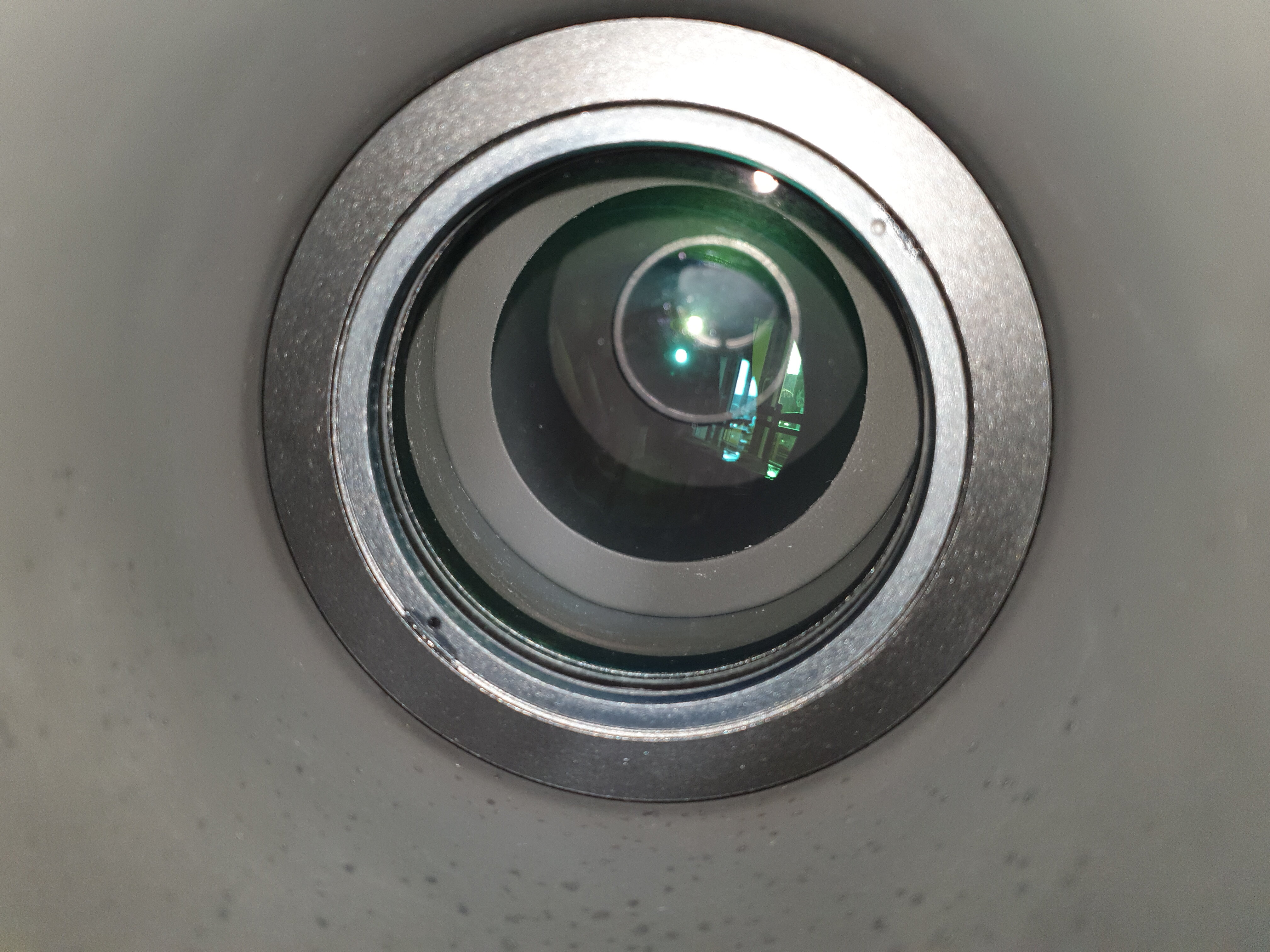

Bon après un léger netoyage, de peur que le dicton "le mieu est l'ennemie du bien, j'ai retirer le maximum de poussier et le petit poil à l'arrière. Ce n'est pas parafait mais cela va me couvenir du moins je l'espere sinon je reessayerai.
Merci
Ps: Le tache sur le Pare buée, je ne connais leur origne elle semble grasse mais ne gene pas l'images
c'est beaucoup mieux que sur la première photo 👍
il y a 7 minutes, Orion_ a dit :
le mieux est l'ennemi du bien
oui c'est certain,  tu peux vérifier si il reste des poussières en faisant un flat. et en zoomant sur la photo, tu verras si il y à encore quelque chose de gênant sur tes lentilles.
