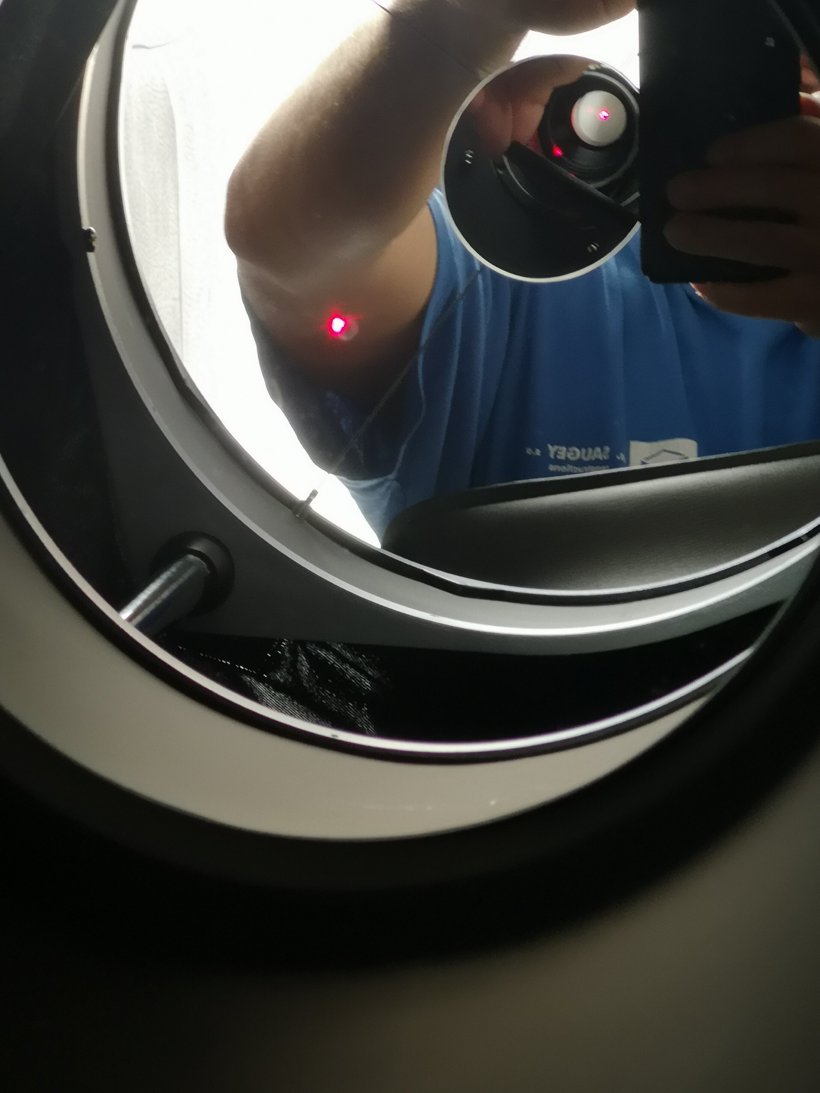

Ah -- miroir conique fixé à l'arrière :mdr:. En plus, je le savais, mais j'avais oublié.
Modifié par sixela
2 Jours qu'on se prenait là tete avec ça ... Je comprenais plus rien de rien ...
du coup j'ai tout vissé, devissé dans tous les sens ... meme le primaire ... j'espere que je ne suis pas allé trop loin et que tout est bien maintenu maintenant 🥵
Modifié par SBRCoach

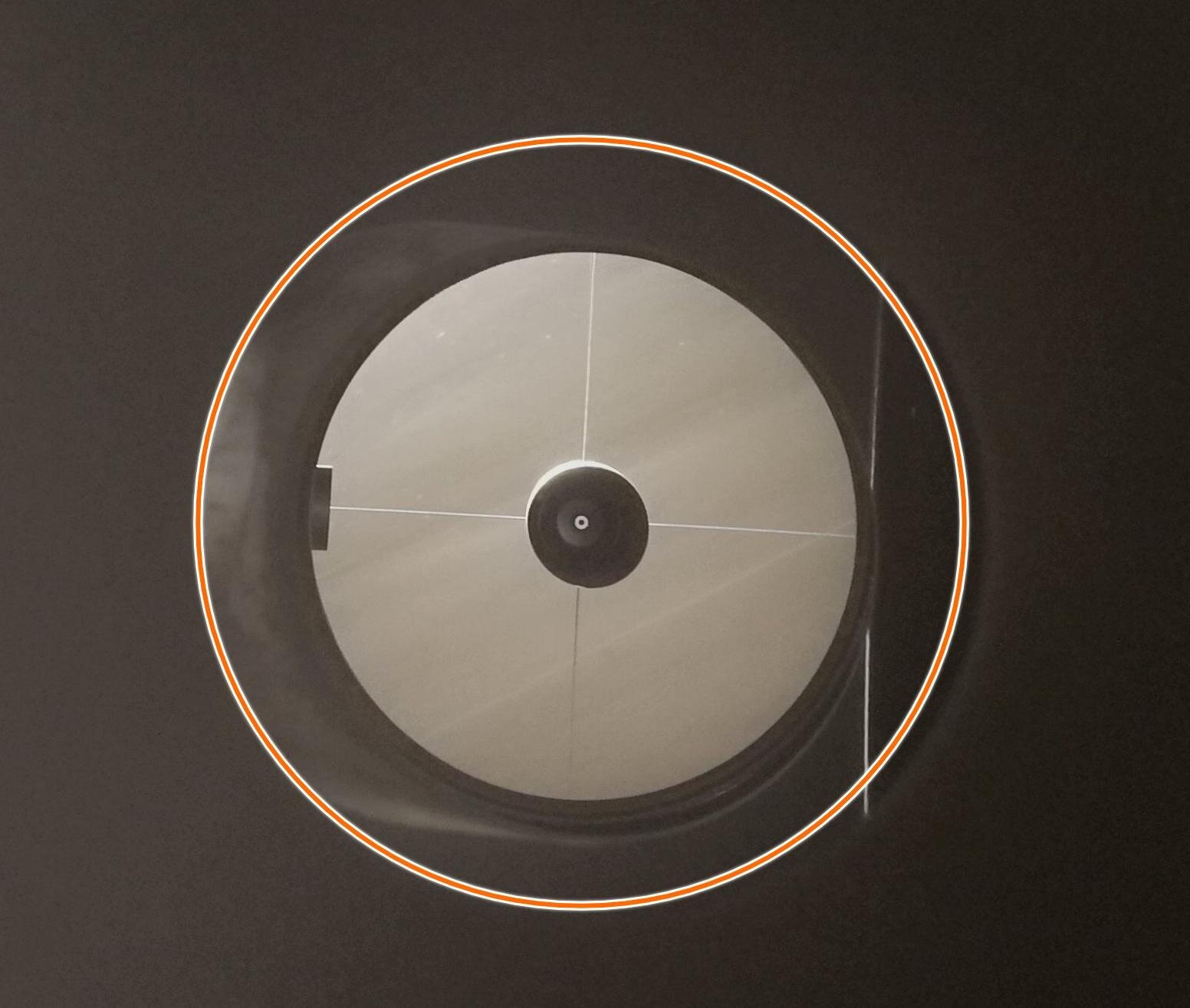

Bon: encore une légère erreur de placement (à gauche le secondaire coupe une partie de l'image du primaire), mais franchement c'est tellement peu que je règlerais d'abord la rotation (en recollimatant). Il faut encore remonter un poil le bord éloigné du secondaire, et puis refaire l'inclinaison.
Sinon, si on ne change pas la rotation, il faut un peu bouger le secondaire vers la sortie du tube (dévisser les vis d'inclinaison, visser la centrale).
Et bien sûr, faire de sorte que sur la prochaine photo on voie la pupille de l’œilleton.
Ben là je dois tout reprendre vu que cet apres midi je suis allé à tourner avancer reculer ce secondaire dans tous les sens à la recherche d'une chimère ...
Je reprendrais demain à essayer de remettre comme c'était ce matin, là j'ai eu ma dose de stress aujourd'hui
Soirée libre ce soir Sixela lol ...
Bonne soirée
Pour te consoler: une fois que le placement est fait, on n'y touche plus jamais. Le reste du temps on règle juste l'inclinaison des deux miroirs.
Avec plaisir !sos! :]
Je ne connaissais pas la fixation directement sur le barillet du miroir. Il nous a bien induit en erreur.
Tout est bien qui fini bien,je pense que tu as toutes les infos pour finir la collimation.
Bon ciel, tu vas te régaler

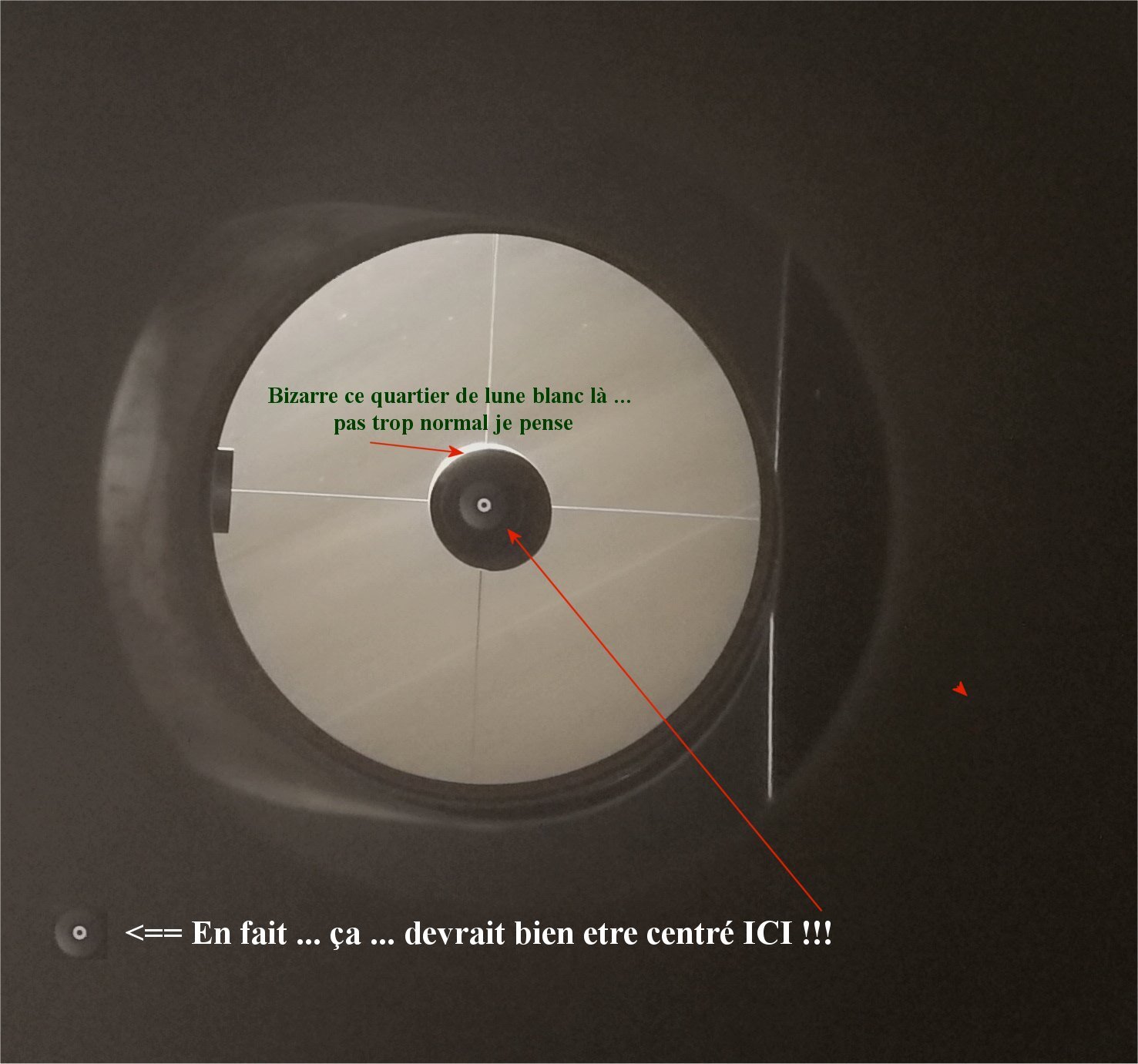

Avant de tout casser ... J'arrive à cette chose !!!

moi je serais toi je sors le tube je pointe une étoile et tu défocalise assez fortement tu vas voir la situation en live, la croix du secondaire la position du miroir ensuite tu mets ta main devant pour vérifier sur qeulle vis agir, attention vas y doucement car forcément l'étoile va se déplacer le chercheur sera décalé aussi
tu as un mois pour trouver c'est ta mission , no stresssss
D'après ton image ça m'a l'air pas mal

Question plan focal incliné, pas tout à fait si je crois ton oeilleton: l'oeillet n'est pas tout à fait centré par rapport à l'ouverture du tube PO. Pourtant ça devrait coller à ce que montre un collimateur laser bien collimaté. T'es sûr qu'avec le collimateur laser tu obtients la même chose quand tu tourne le collimateur laser de 60° et que tu le rebloques?

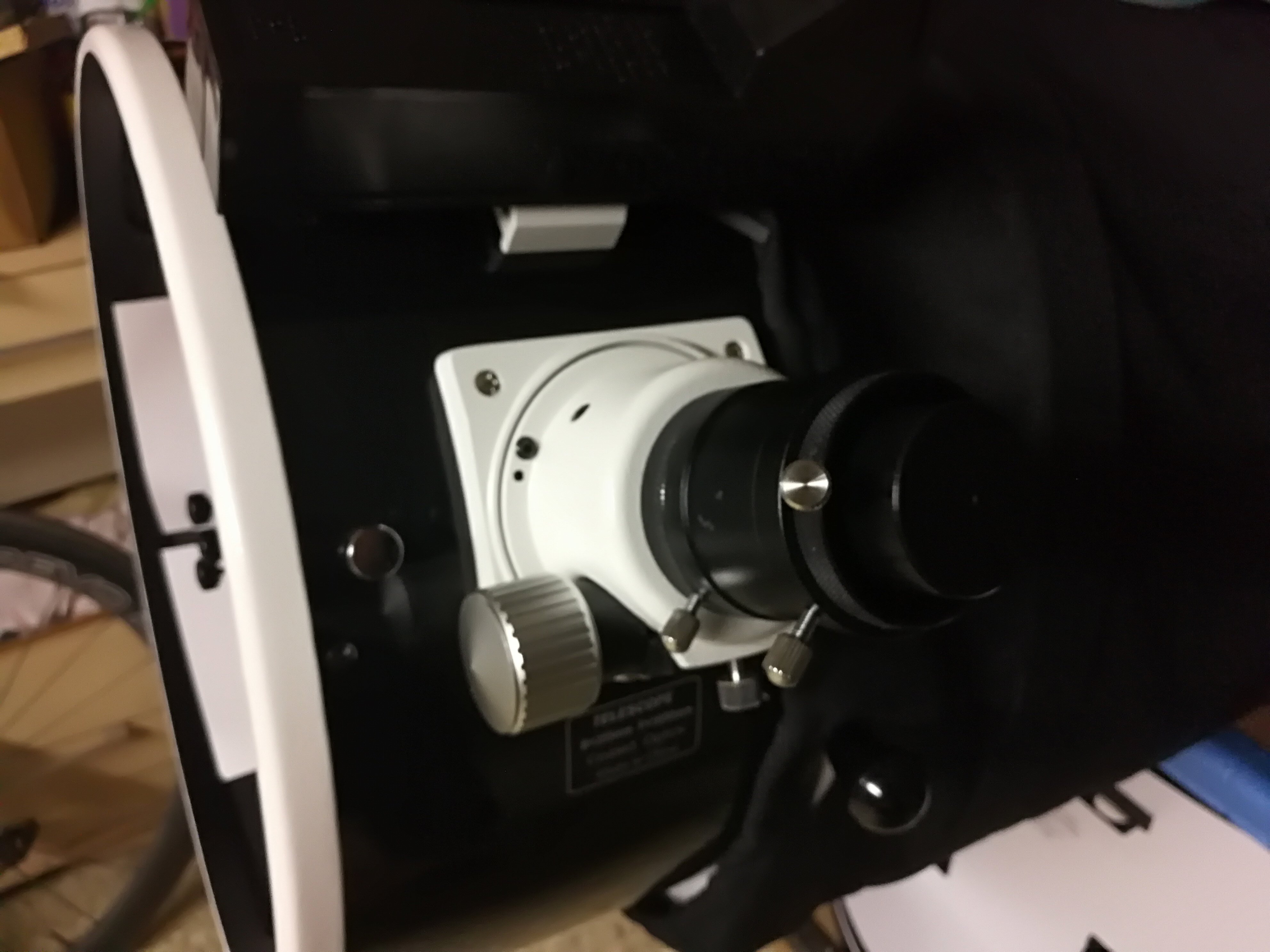

Bon comme tu le sais j'ai 2 lasers ...
A priori le Baader mark 3 en le tournant sur lui meme, le point n'a pas l'air de bouger ... le probleme c'est qu’apparemment y'a un probleme de contact car des que je le bouge la plupart du temps le point disparait et réapparait plus tard ... donc très penible
Le Svbony le point est tres lumineux mais lui en tournant sur lui meme, le point se décale

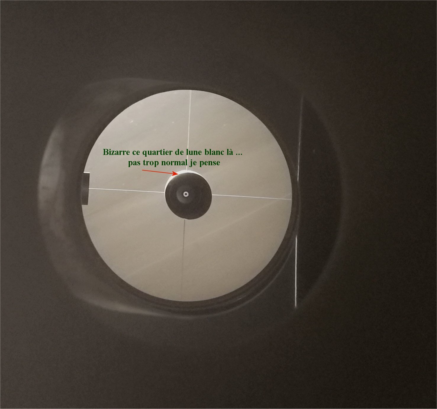

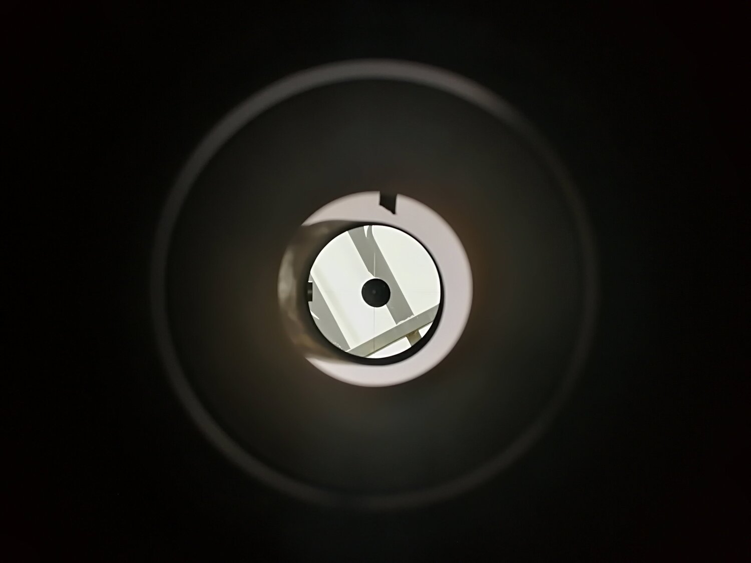

Sinon, il y a question placement encore une petite erreur, mais surtout d'abord (et toujours) en rotation. La silhouette du secondaire est décalée par rapport à l'oeillet (normal), mais selon un axe qui n'est pas opposé à l'endroit ou on voit le tube PO rentrer dans l'image:
Comme la rotation influence aussi un peu le centrage haut/bas, si tu veux toucher au placement alors il faudrait d'abord corriger la petite erreur de rotation.
Le croissant lumineux est un effet secondaire de l'erreur de rotation (compensée en inclinant quand-même le secondaire pour correctement pointer l'axe du PO vers le primaire).
Ta petite vignette en bas montre que l'image de l’œilleton est bien concentrique avec l’œillet, donc l'axe optique passe par la pupille de l’œilleton (et donc l'axe du PO à cet endroit) :1010:si l'oeilleton est au niveau du plan focal (la nuit, utiliser la Lune ou Mars pour visualiser à quelle hauteur est le plan focal, avec une feuille de papier devant le PO -- c'est là ou une image nette se forme qu'il faudra placer l’œilleton pour une vérification optimale de l'inclinaison du primaire. Pour vérifier le placement, l'oeilleton est bien placé au bon endroit ici, comme l'image du primaire est presque aussi grand que le primaire.)
là je touche plus à la vis centrale ?
J'essaie juste de tourner à la main la base du secondaire en desserrant legerement les 3 vis ?
Je commencerais par ça, oui. Si tu te débarrasse de l'erreur de rotation, tu va incliner légèrement différemment le secondaire après la rotation, et ça va aussi légèrement changer le placement. Donc il faudra évaluer ça après avoir réduit l'erreur de rotation (et recollimaté le reste).

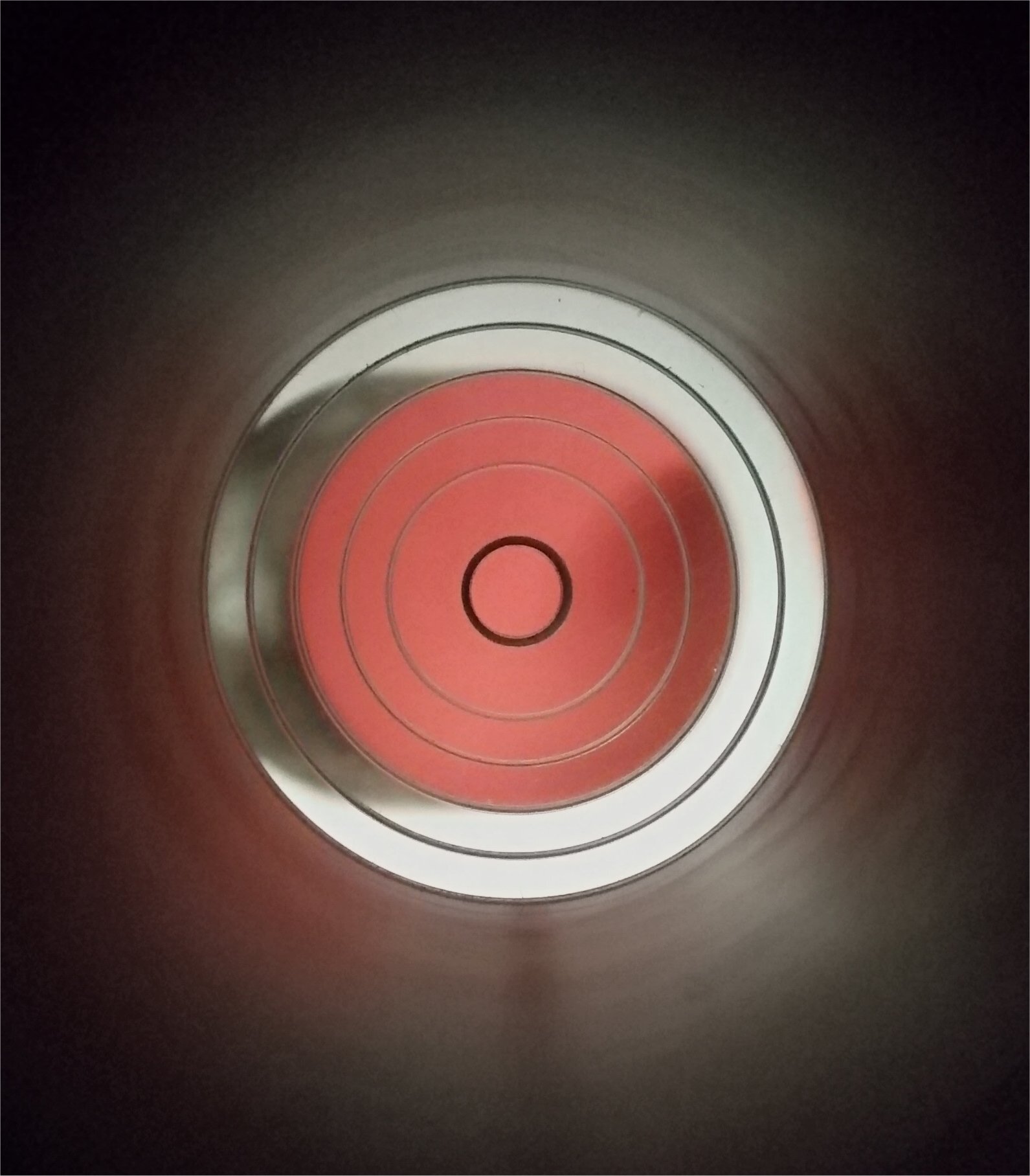

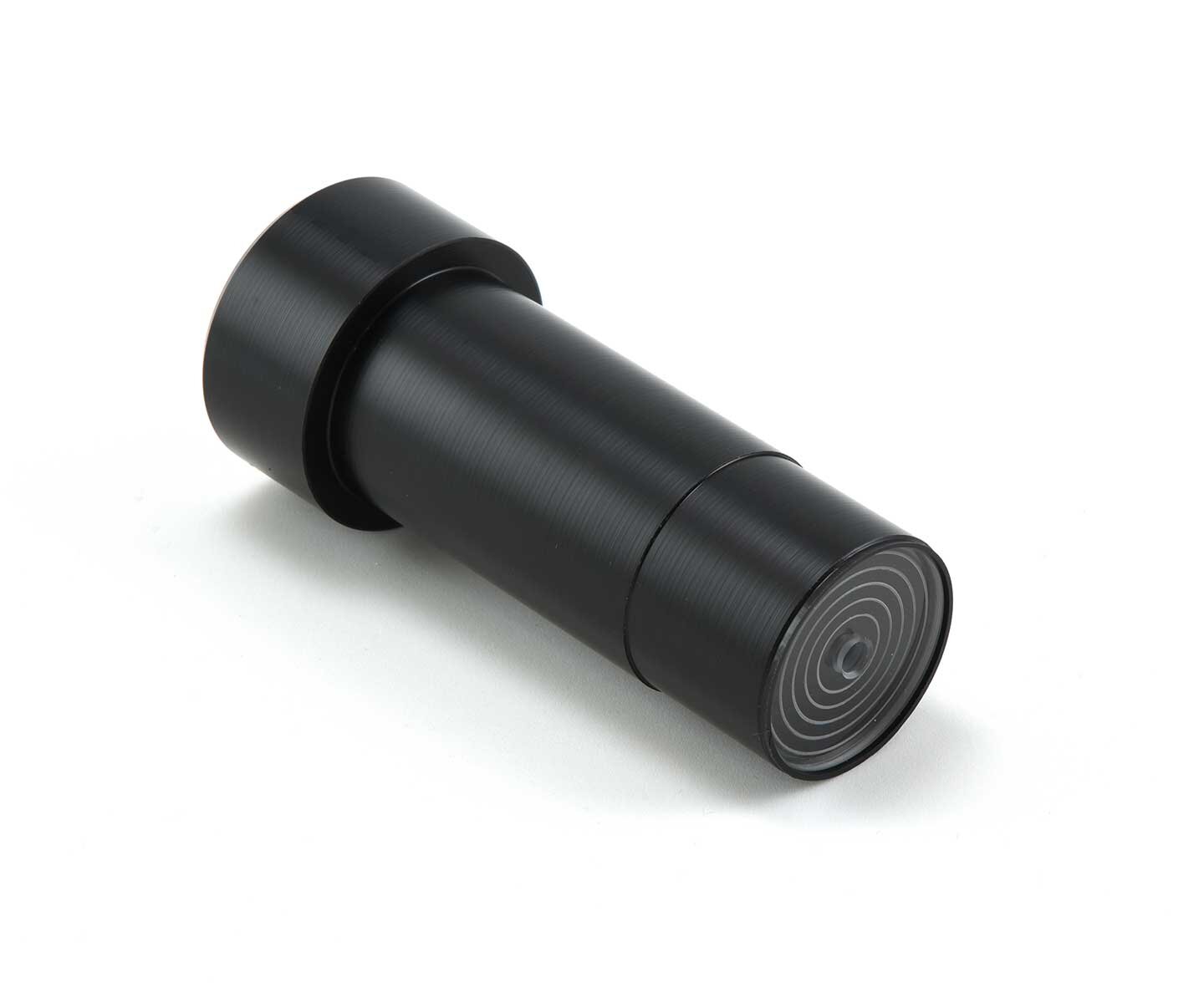

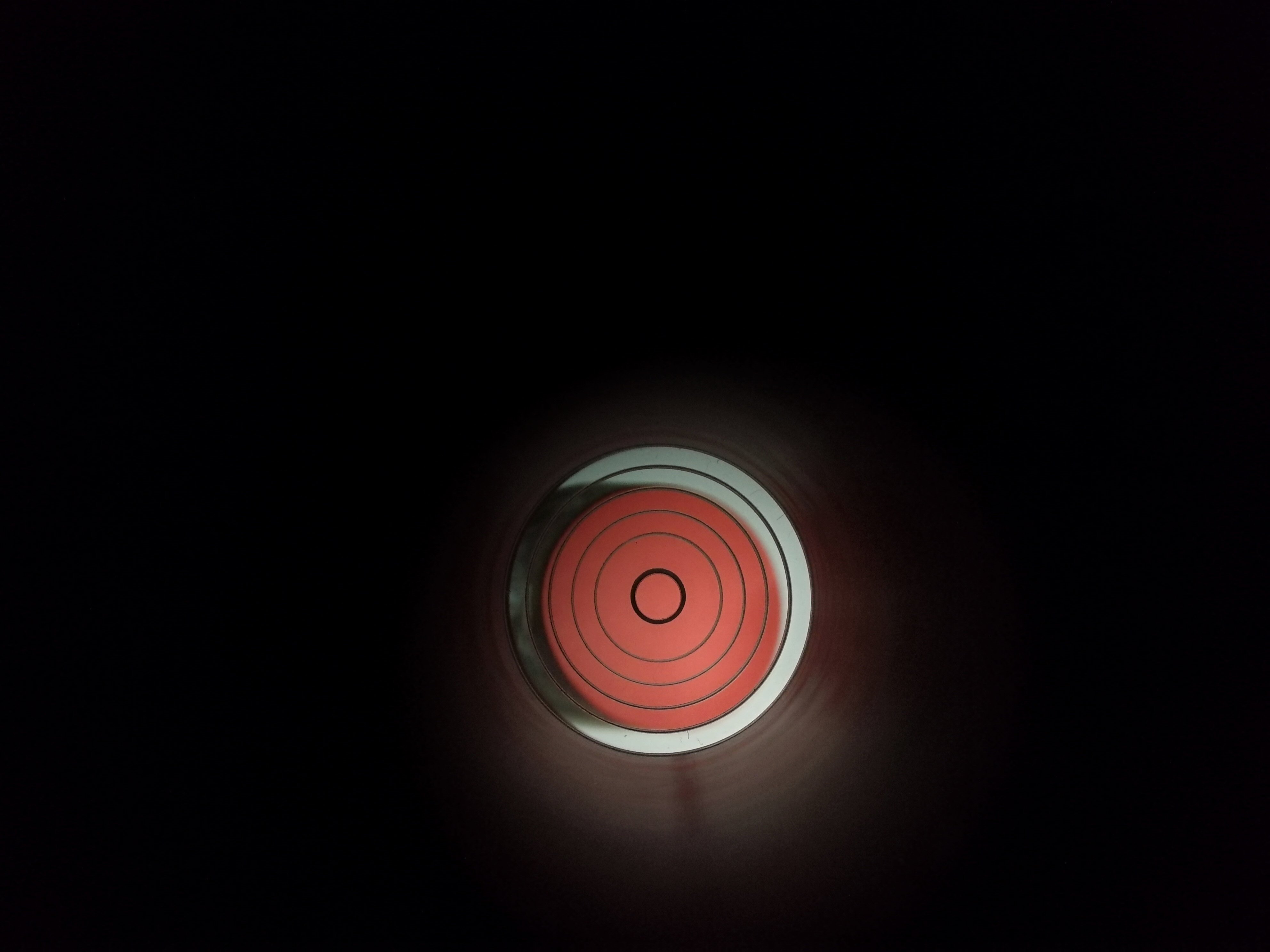

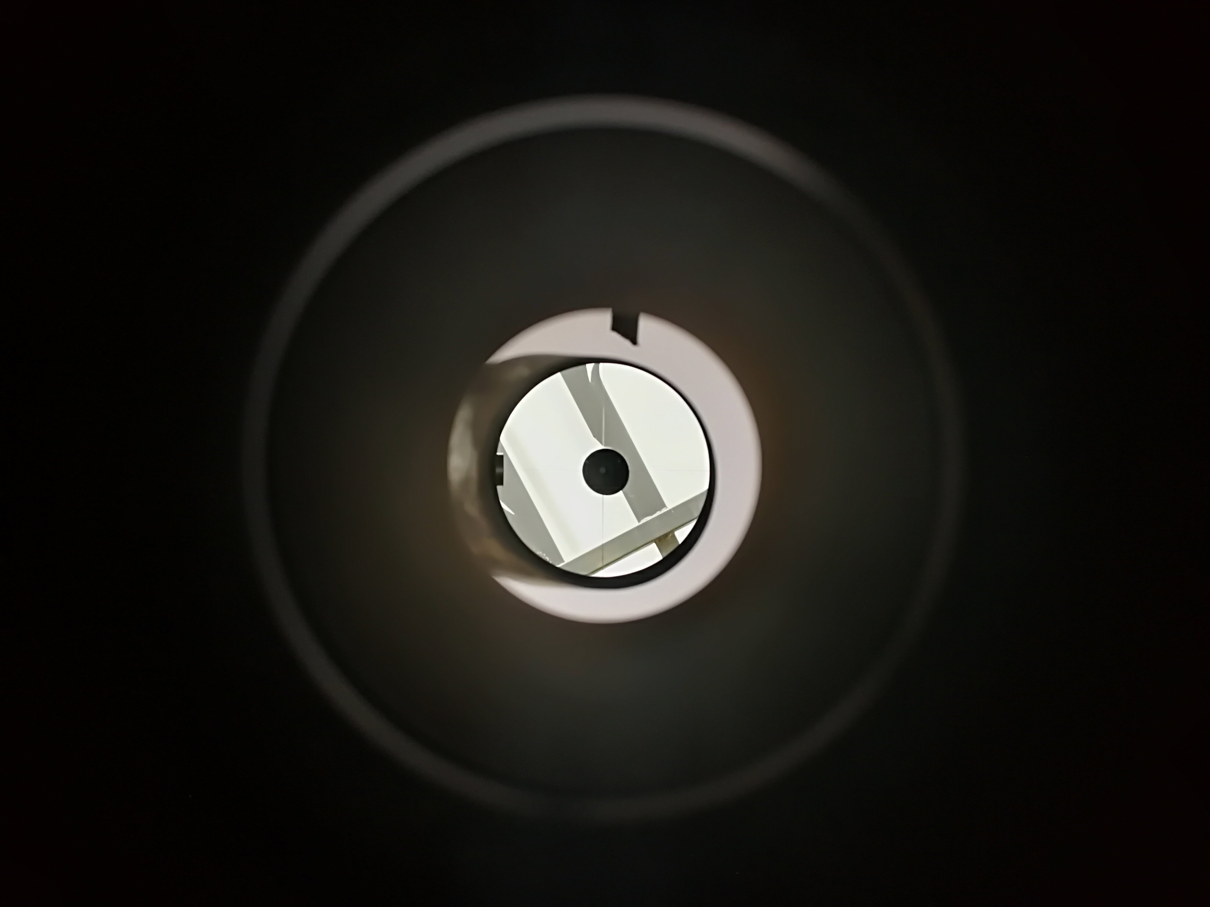

Après plusieurs semaines sans RIEN TOUCHER ... comme je suis têtu, je fais de nouveaux tests ... avec un nouvel (enfin, pour moi car je ne connaissais pas) outil qui m'a l'air bien pratique pour centrer ce satané SECONDAIRE  : Le TS CONCENTER que j'ai pris en 1,25''
… C’est beaucoup plus facile car avec les cercles concentriques, on visualise parfaitement ce que l’on fait … pas contre peur de trop serrer ou trop desserrer la VIS CENTRALE … du coup beaucoup ... beaucoup d’essais
==> Positionné dans le PARALLIZER
… en insérant le CONCENTER pour la 1ere fois sans faire de réglage , je vois ça … là au moins c’est bien visuel, on se rend bien cpte qu’il est pas rond et décalé … Sans cet outil si on a pas l’œil d’un habitué, c’est assez compliqué de se rendre cpte …
2/ Au final je pense y etre à peu pres arrivé j’arrive à ça !!! pour le centrage du secondaire ... et il a l'air bien rond
1004119363_Secondaire.01-OK-SnasleCONCENTER.thumb.jpg.de22a45e89f7006db1ce6b4aac970b2a.jpg

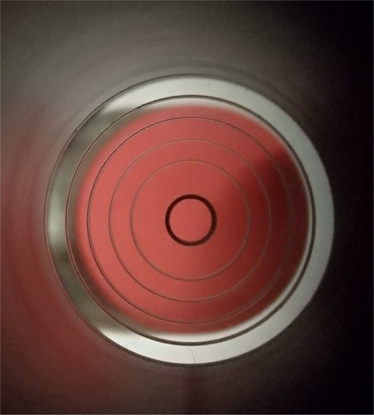

* Par contre, je me rends compte, selon que je rentre entièrement le CONCENTER dans le PARALLIZER ou non j’ai une petite différence >(photo dessous) … Alors que je n’ai touché à AUCUN REGLAGE … c’était juste pour voir, par curiosité.
37862769_Secondaire.02-Siconcentermoinsrentrpetitdcallage.thumb.jpg.232c86f8b408a7a71268e07f0ef909ec.jpg
==> Il revient Bien centré si je le repositionne comme avant dans le Parallizer … Bon j’arrête la prise de tête,
Tant pis je touche plus à la vis centrale (marre !!!) – je le considère à peu près centré et rond (photo 2)

Alors avec le Concenter tu as une doc qui t'explique de mémoire qu'il faut d'abord faire la vérifie porte oculaire rentré et faire le réglage et ensuite la deuxième étape et de le sortir à fond pour vérifier si cela n'a pas bougé, si c'est le cas c'est le porte oculaire qui n'est pas bien perpendiculaire. C'était mon cas à la livraison.
Edit : j'ai constaté aussi qu'il y avait pas mal de jeu sur la bague allonge en 31,75 (sur la 50,8 aussi)

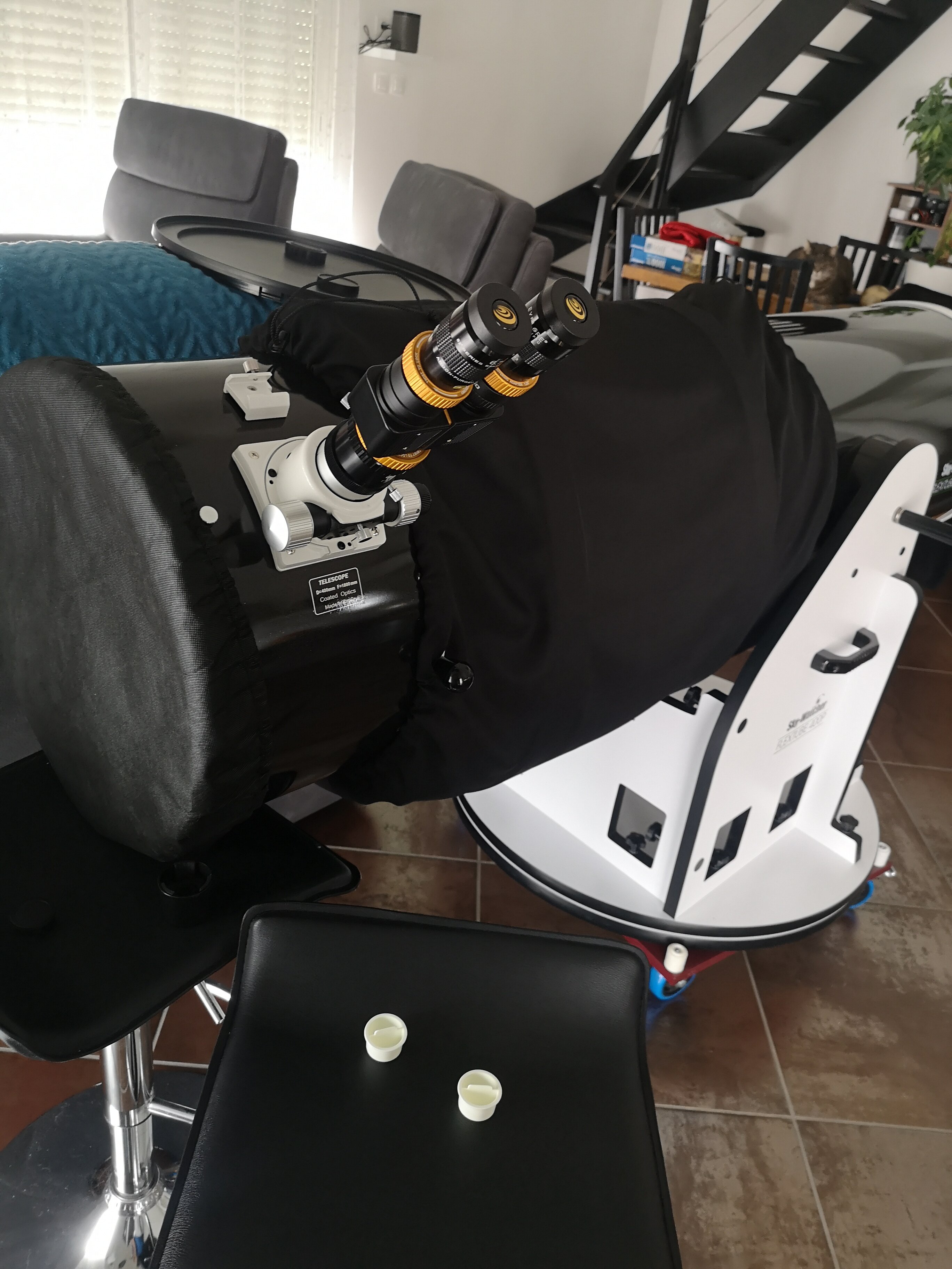

salut sbrcoach.
j ai parcourue ton post. mais une chose, est ce que tu a contrôlé les tubes coulissant ?. si ils sont tous a la meme longueur et une fois en position si aucun de bouge.
juste 2 mm d ecart ca fausse ton reglage.  j ai un flex tube SW IMG_20201115_111914.thumb.jpg.ad7d8361ecdcd189da3287af10d69d37.jpg
