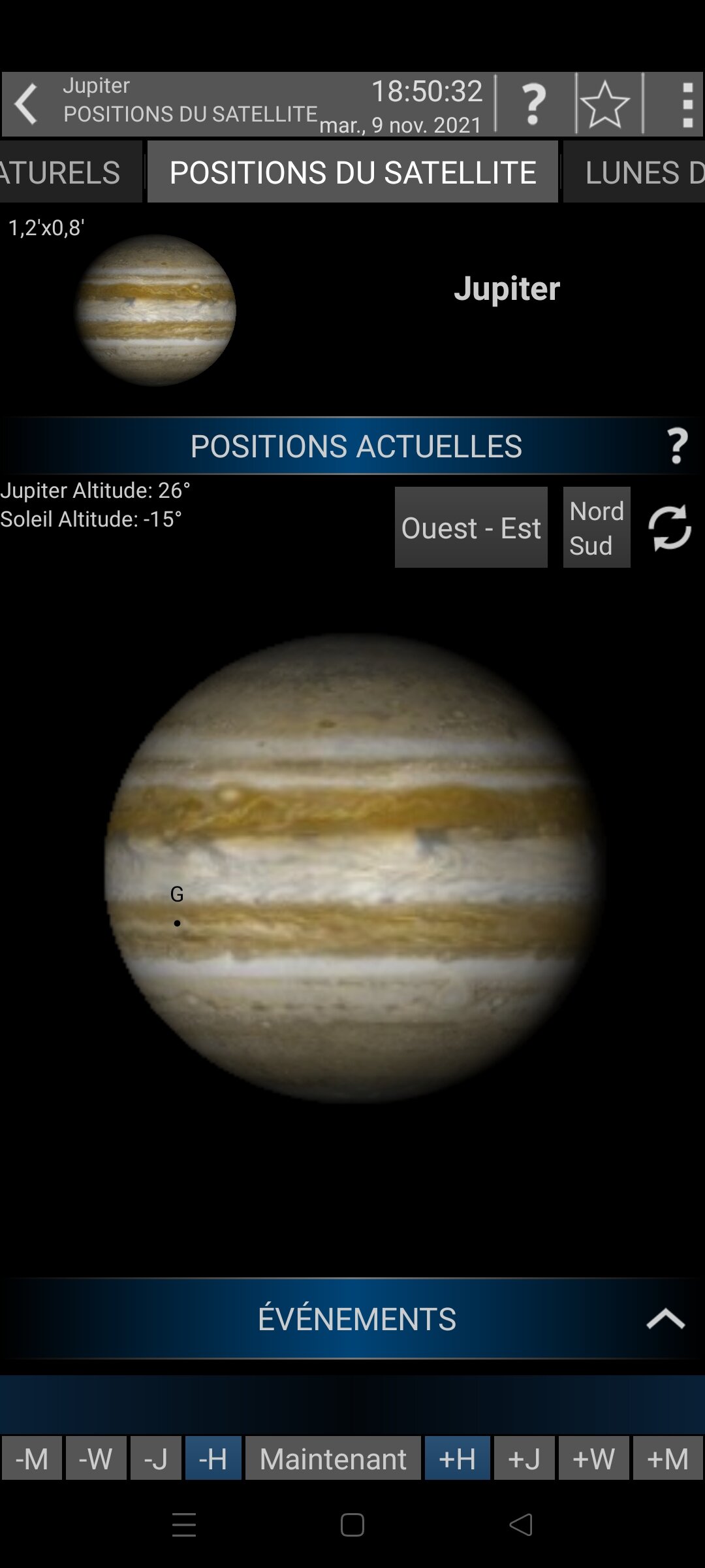

Jorris Posté 9 novembre 2021 Auteur Posté 9 novembre 2021 Oh les gars, c'est moi ou le ciel est ouf ce soir ? Bon, j'ai pas pu m’empêcher, j'ai ouvert la lunette, et j'ai testé un truc. J'ai reculé ma Bafle de 2 cm, donc a 29 centimètre de l’arrêt du tube (sans objectif). @PEV77 toi qui a la même lunette, ci tu est motivé quand tu a le temps, ci tu peu enlever ton objectif et me dire a combien de cm se trouve la première bafle, ca serait chouette (normalement c'est la même bafle, de même diamètre que la mienne). En faisant le tour de mes Royal, je me suis aperçu qu'au point focal, sur les autres, on voyait les cales a 120° entièrement. Sur celle ci je voyait seulement un petit bout des cales, je me suis dit qu'elle était peut-être diaphragmé. Sur, je touche plus a rien, mon tube est arrivé a maturité. PEV, avec un ciel sans problème, elle monte a 300 Lune bien haute avec certitude, je l'ais fais avec un Stellarion Hd, l'image même sans champs était au rasoir. Sur ce point, je n'ais pas réussi a monté ma Nikon aussi Haut, par je ne sais plus qu'elle combinaison, plutôt dans les 260/280, elle a lâché juste avant les 300. Sinon, je lui met un Rc Takahashi également en 24.5, et un Prisme que j'ai eu avec ma lunette Linéar qui fais bien le Job en 31.75, mais je vais commander le Takahashi 31.75 dans un avenir plus ou moins proche. Bon je vous raconte ma sortie de ce soir, je me suis éclaté 😁
Jorris Posté 9 novembre 2021 Auteur Posté 9 novembre 2021 Je disait donc Soit le ciel était énorme en début de soirée, soit ma lunette était légèrement diaphragmé, soit un mélange des 2. J'ai retrouvé de purs sentations, la je peu dire qu'elle va chatouiller la Nikon sur Jupiter, faut absolument que je refasse un parallèle. J'ai commencé de jour sur la lune, histoire de corsé le truc et de voir ci j'avais pas perdu en contraste. Nickel, même de "presque jour". D'ailleurs se soir en lunaire, je me fais un beau 200x malgré l'altitude et le fait qu'il fasse pas complétement nuit. J'ai obtenu ma meilleurs Venus, de toujours, toute lunettes confondu. (La je me suis dit vivement que j'arrive sur Jupiter quand j'ai vu la stabilité) J'avais l'impression de voir une demi lune en petit. Je ne sais pas ci on peu voir du modelé a sa surface ? La faisant rarement, mais l'impression y était, j'irais vérifier sur le forum. Net et découpé avec seulement un petit liseré rouge vers le terminateur ci je me rappelle bien, et un petit violet vers le bas. Haute stabilité et superbe découpage. Jusqu'a 12.5 = 96x. 9mm était trop demandé, ça ne passait pas de justesse. Je ne l'ais jamais vu comme ça. Saturne ; je vous laisse imaginer le tableau, c'est passé avant la nuit noir a 133x. A plusieurs grossissements, un modèle de stabilité. Une superbe division de Cassini. Presque trop contrasté a 80x dans le Délite. Jupiter Encore un transit ce soir, toujours splendide. Mais cette fois comparé à il y a deux jours, l'image est vraiment figé, impossible de perdre l'ombre des 20mm. Grosse résolution. Une image d'école comme on dit. Jusqu'à 133x (ça faisait un petit bout de temps chez moi). Enfin le velour dans les bandes. principale, ces petites perturbations le long des grosse bandes, ce fourmillement de détails, tout en nuances (comme dans la Nikon) Le haut bien marqué avec la bande en plus. Le sud : sur l'image que je poste sous la bande principale sud, il y a tout une multitudes de détails. Ce soir tout ces détails me forme une bande, n'y plus n'y moins, une nouvelle bande que j'aperçois rarement dans ces instruments. C'est a 15 mm grâce au contraste du Délite que je verrais le mieux cette bande. L'éclate quoi. J'ai essayé de faire un passage à 7, ça ne passait pas, mais on était pas a des année lumière que ça le fasse. Je pense que ma lunette était légèrement diaphragmé, et dieux c'est que chaque mm compte sur ces optiques. Et je pense que le ciel était particulièrement de la partie.

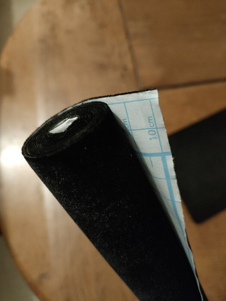

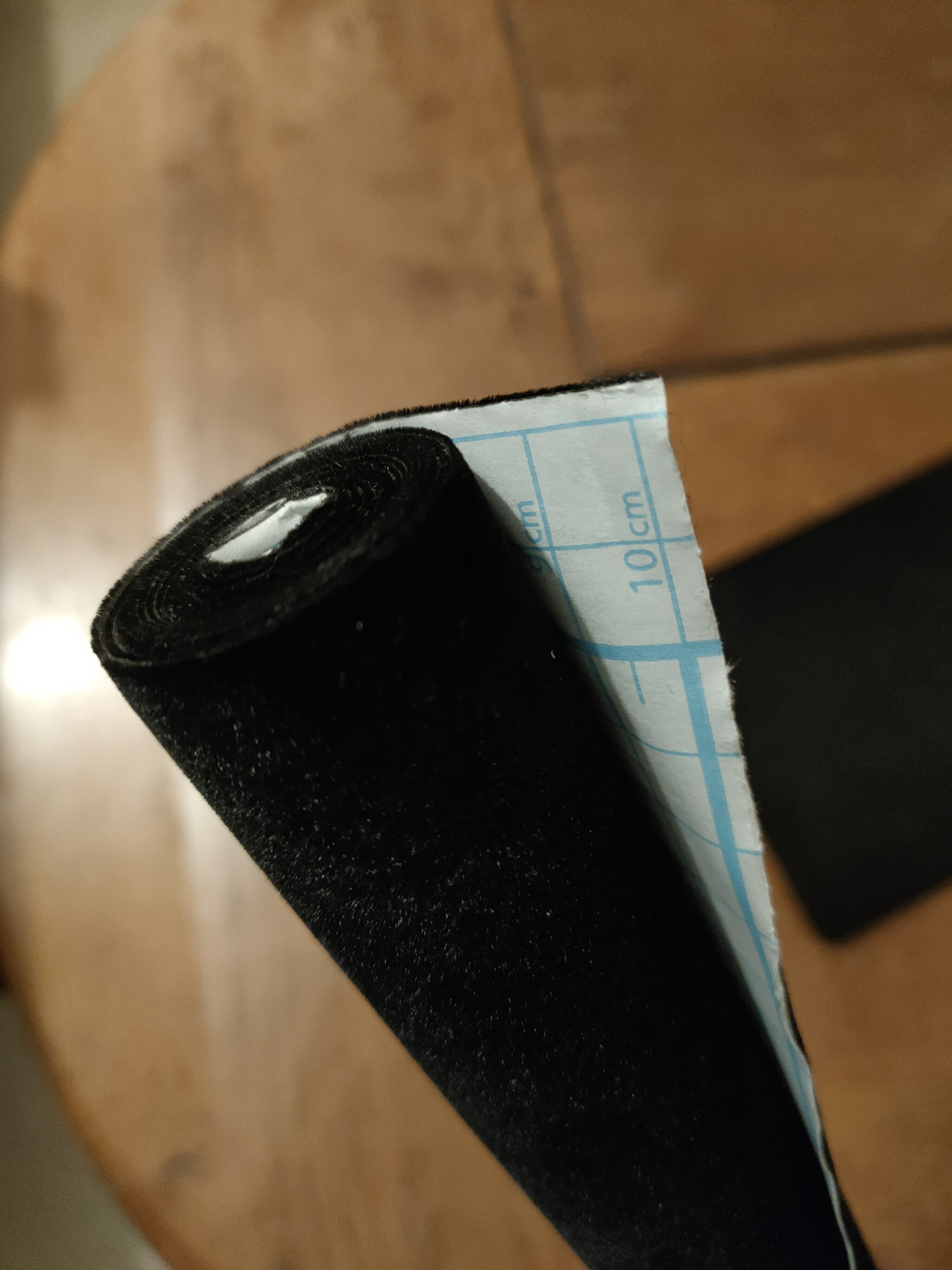

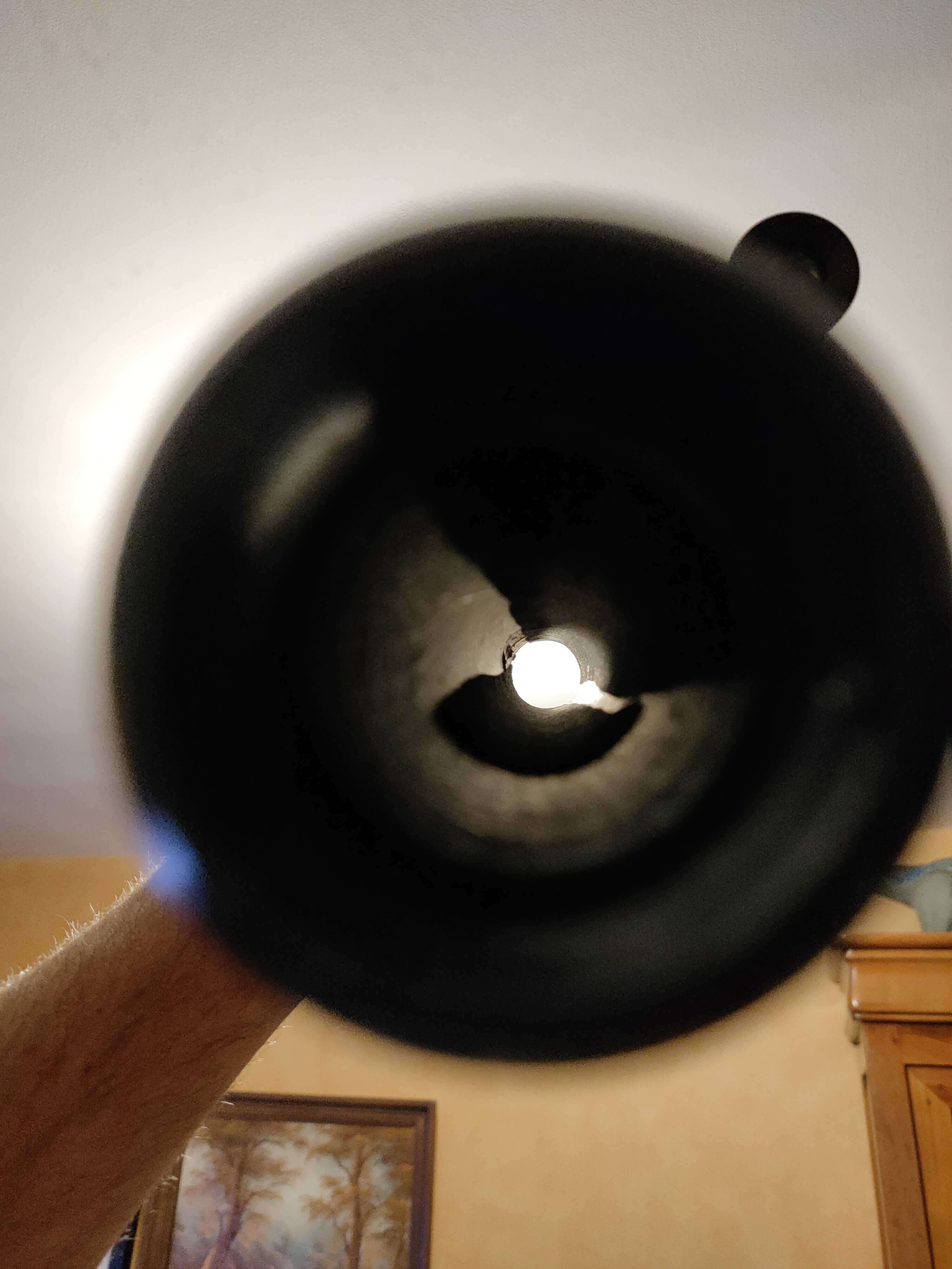

Jorris Posté 14 décembre 2021 Auteur Posté 14 décembre 2021 Salut le club. Qui a déjà testé ceci : rouleau adhésifs décoratifs velours, pour l'intérieure des tubes ? @lyl je crois que tu avais parlé quelques part sur le forum d'un revêtement de ce type. Niveau absorption de la lumière, ca a l'air vraiment pas mal. Mais jai peur que sa puisse pauser un problèmes thermique. Et une fois pausé, je pense que c'est mort pour l'enlever. Ci quelqu'un a deja fais, je veux bien vos impressions.
Michel Boissel Posté 14 décembre 2021 Posté 14 décembre 2021 C'est exactement avec ça que j'ai tapissé l'intérieur du tube coulissant du PO de ma Tasco 7TE-5. L'intérieur n'était pas noirci, et le gain a été appréciable. C'est la mise en place qui n'était pas facile dans un tube d'environ 32 mm intérieur. Il m'a fallu plusieurs essais, il faut parfaitement le dimensionner. Par contre, pour le décoller, aucun problème. 1
macfly51 Posté 14 décembre 2021 Posté 14 décembre 2021 Pas d'inquiétude que des petits poils se détachent et viennent se déposer sur les lentilles ?
Michel Boissel Posté 14 décembre 2021 Posté 14 décembre 2021 Jusqu'à présent non. Je viens de vérifier. De plus, je l'ai pas mal utilisée en solaire et ça n'a pas souffert de la chaleur. L'intérieur est impeccable. Faut dire qu'avec 60 mm d'ouverture et 1000 mm de focale, ça ne chauffe pas trop au foyer ...

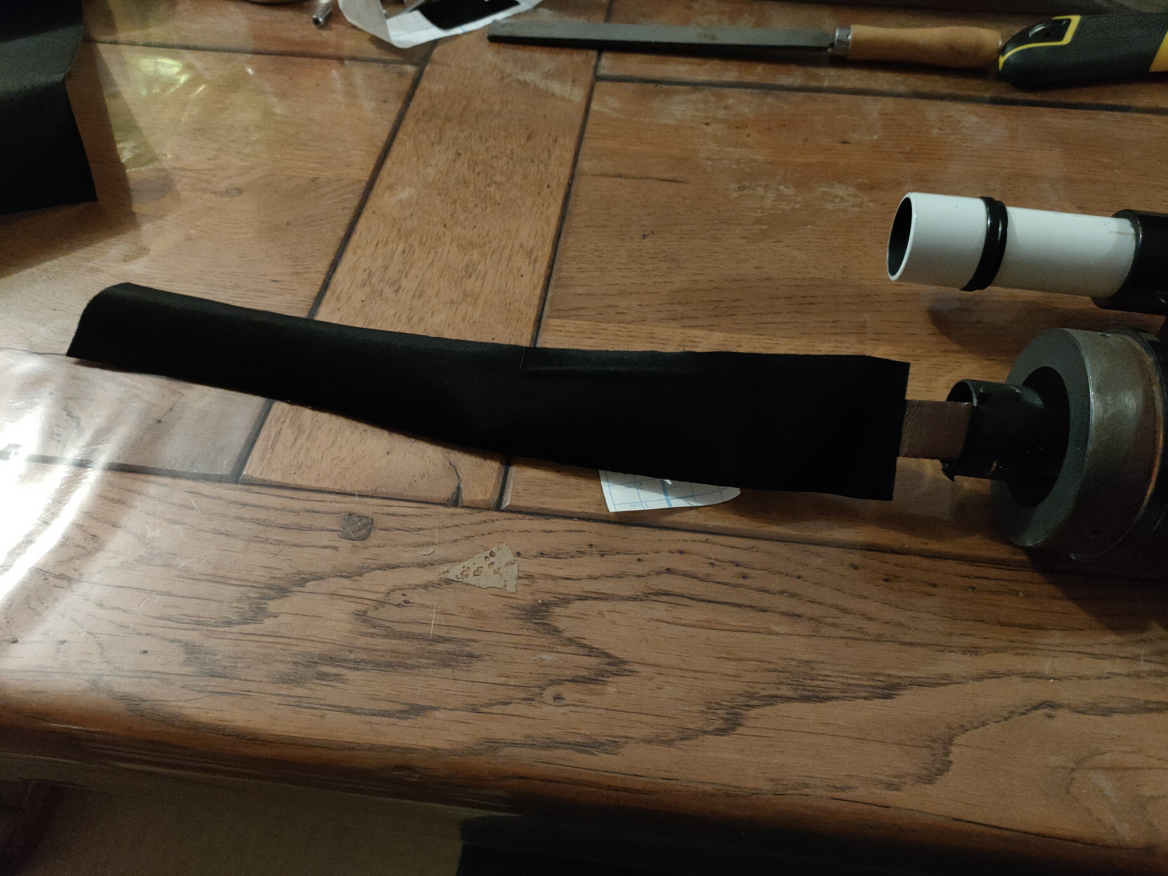

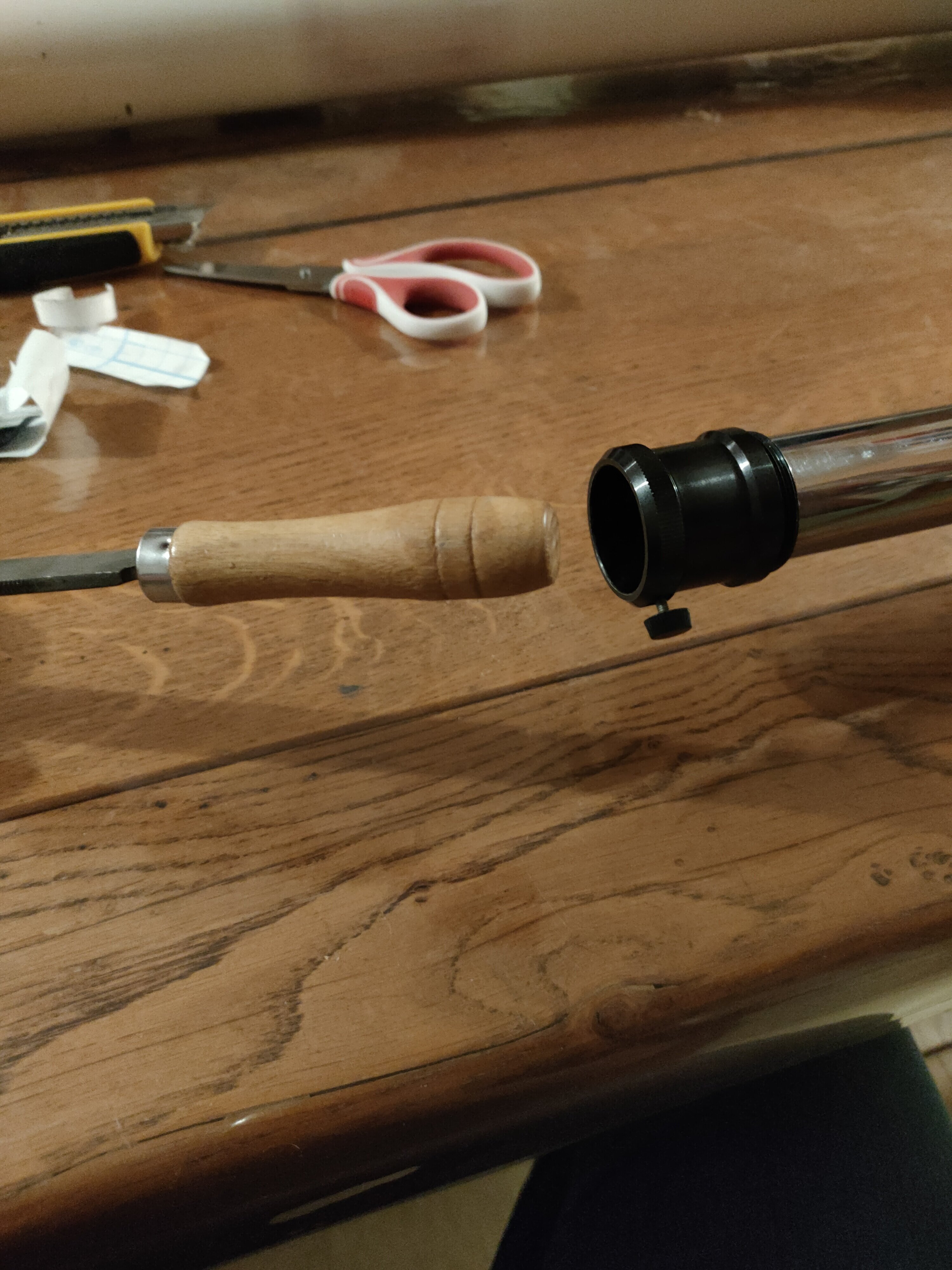

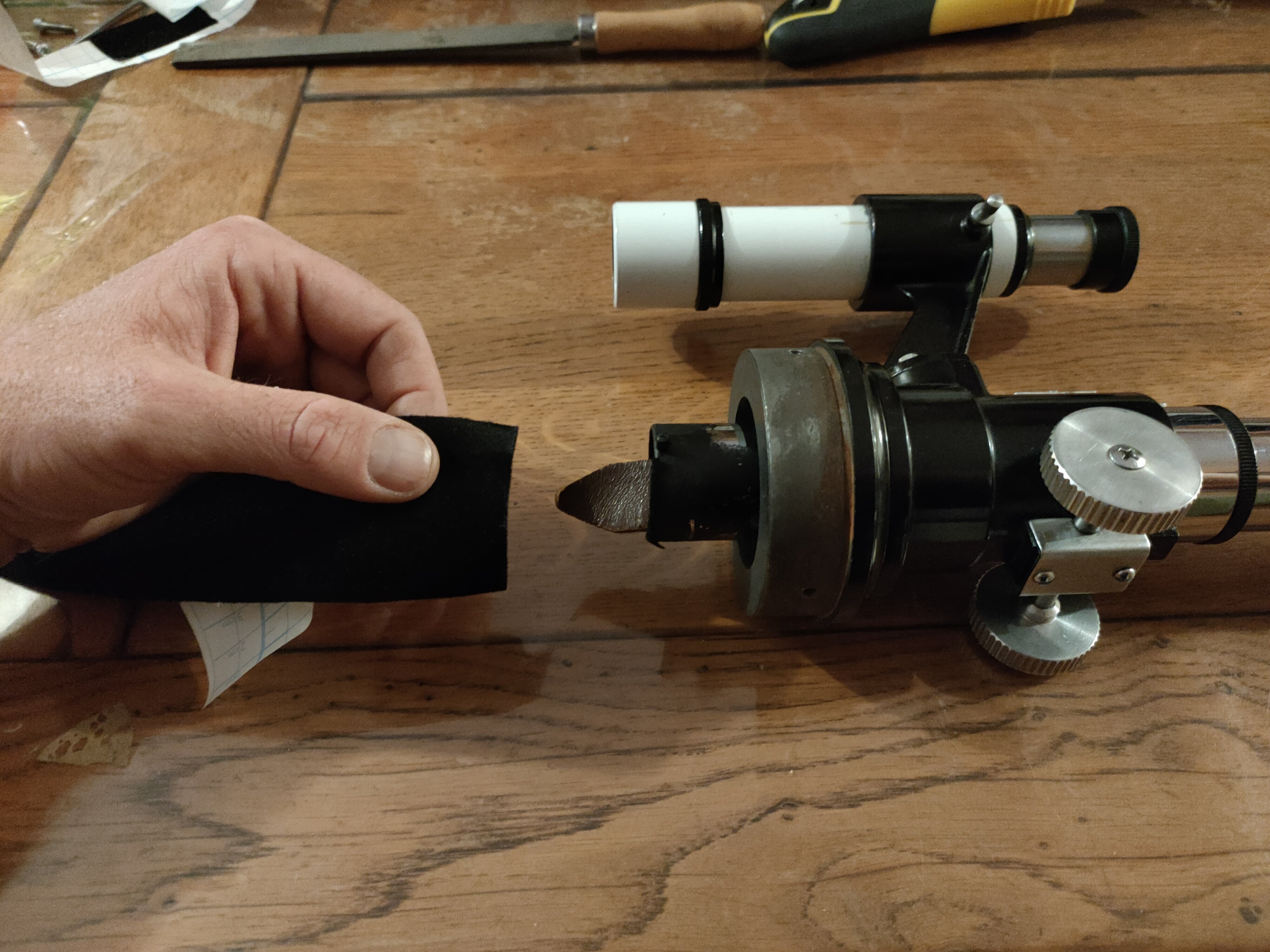

Jorris Posté 14 décembre 2021 Auteur Posté 14 décembre 2021 Je fais un essai quand j'ai vu le commentaire de Michel Pas de doute, c'est radical par rapport a la peinture. En plaçant deux bande, tube allonge démonté (donc juste la crémaillère) pas de baffle dernière Dans l'axe de ma lumiere de salle a manger. Les parties plus brillantes ne sont pas recouverte, c'est les parties peinture J'ai arrêté une bande au milieu du tube, on vois bien la différence.
macfly51 Posté 14 décembre 2021 Posté 14 décembre 2021 Du moment que c'est fait dans le bon sens du poil... 1 1
Jorris Posté 14 décembre 2021 Auteur Posté 14 décembre 2021 Pour ma teccchnique 😁 Bande par bande, on tire la ceinture Apres on aplatie bien sur les parois J'ai pris ma poigné de ma lime pour ca. Je vais faire toute la lunette. Pour pas créer un déséquilibre de température entre l'avant et l'arrière.
