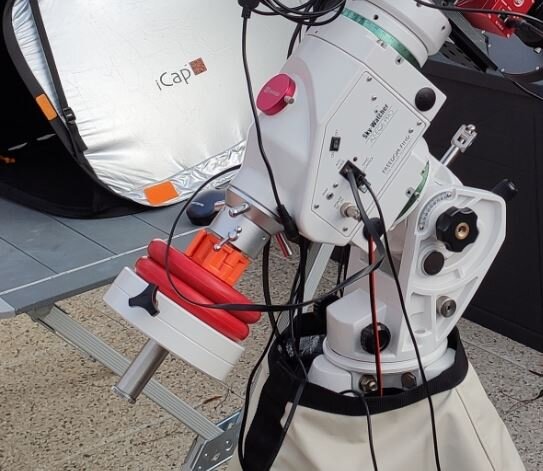

Je suis aussi adepte d'avoir les contrepoids au plus court sur la barre. Si ajouter 5 kg t'inquiète et que tu as la possibilité de faire une bague d'adaptation (impression 3D ou usinage ou autre bidouille), les poids de 1kg de chez Décat-Sport sont pas mal pour ça.
