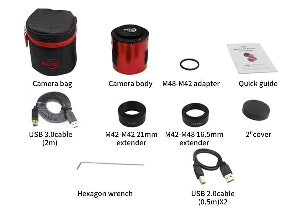

What is in the box
c'est les adaptateurs qui sont fournis avec la ASI2600MC, la question un peu noob que je me pose, c'est est-ce que le M42 correspond à du 1'25 et le M48 à du 2'' ? Et donc il s'agirait de mettre uniquement le M42-M48 et de fourrer le tout dans le PO ?
Il y a 13 heures, Sephy a dit :
What is in the box
non sauf erreur
ils sont tous les 2 en 2"
M48 c'est le filetage pour viser un filtre 2"
et M42 c'est le filetage "standard" (T2) pour les divers adaptations
