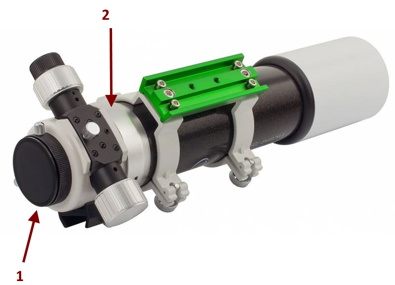

Je n'ai pas bien compris ce que tu veux faire, mais je ne pense pas que le focuser de la 80ed ira sur la 72ed, c'est pas le même diamètre de tube.
L'adaptateur qui permet de monter le réducteur de la 80ED sur la 72ED se monte en 1.
Le diamètre de la pièce 2 n'est pas standard. Normalement c'est là que se monte le PO.  Un PO de 80ED fait 86 de diamètre.
JL
Il y a 20 heures, Gandalf a dit :
