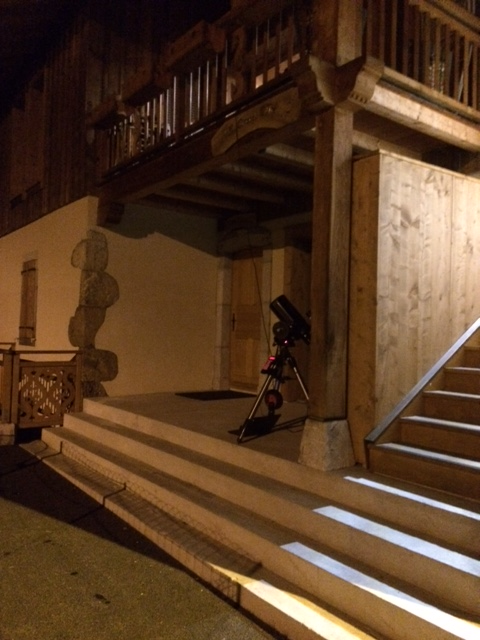

Et le gîte abrite un balcon orienté sud-est, whouhou !
Mais bof : les débords de toits dans ces régions neigeuses sont longs, très longs... Bon il faudra tirer une rallonge et se mettre dans la rue !
C'est l'occasion de surprendre les (rares) badauds qui osent défier le couvre feu...

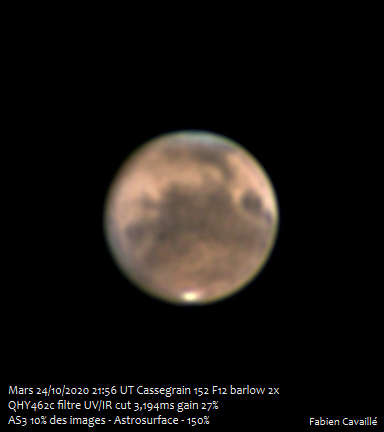

Bref, voici les images, toujours au Cassegrain 150mm avec la QHY5III462C,différents réglages : avec ADC, sans, avec les couches RGB à 255 ou en réglant la balance des blancs, en IR850...
Le visuel ne laissait rien envisager de bon, idem à l'écran du portable où la danse du ventre et bouillasse immonde étaient au programme !
Incroyable ce que le couple As3 Astrosurface peut faire pour rattraper le coup ! (même si je reste modeste avec un petit diamètre)

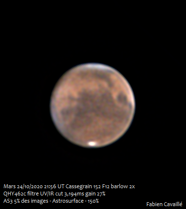

Avec la barlow 2x :
2020-10-24-2156_8-FC-RGB-Mars_AS3__lapl6_ap43_ATSRO2.png.48a1806e0f6bd4692f2c0cb88f2dae29.png

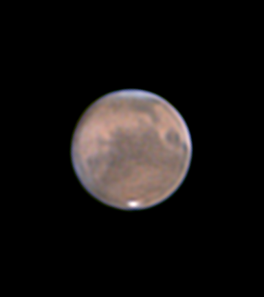

Couches RGB traitées séparément et luminance R (luminance IR, je n'ai pas réussi, mais à priori le R est meilleur que le IR) :
2020-10-24-2156_8-FC-RGB-Mars_AS3__lapl6_ap43_ASTRO3_RRGB_TEXT.png.0af72b33de53cf8b78befbba841261dd.png

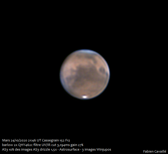

Enfin, essai avec 3 et 4 images sous Winjupos :
2020-10-24-2146_9-FC-RGB-Mars_AS3__lapl6_ap43_ASTRO2_WINJUPOS2_TEXT.png.1e5c668935b26ccb7f62b7392aee2ee8.png
2020-10-24-2156_8-FC-RGB-Mars_AS3__lapl6_ap43_ASTRO2_WINJUPOS_TEXT.png.c969b7b1403607f91b390ffdda56b74b.png
J'ai aussi remarqué l'apparition de contours irréguliers sur les vidéos les plus touchées par la turbulence et quand un grands nombres d'images sont sélectionnées.

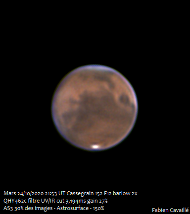

Celle que je préfère :
2020-10-24-2153_8-FC-RGB-Mars_AS3__lapl6_ap43_ASTRO2_AFFINE.png.47338b72b94885d594a0bf1da50545a7.png
