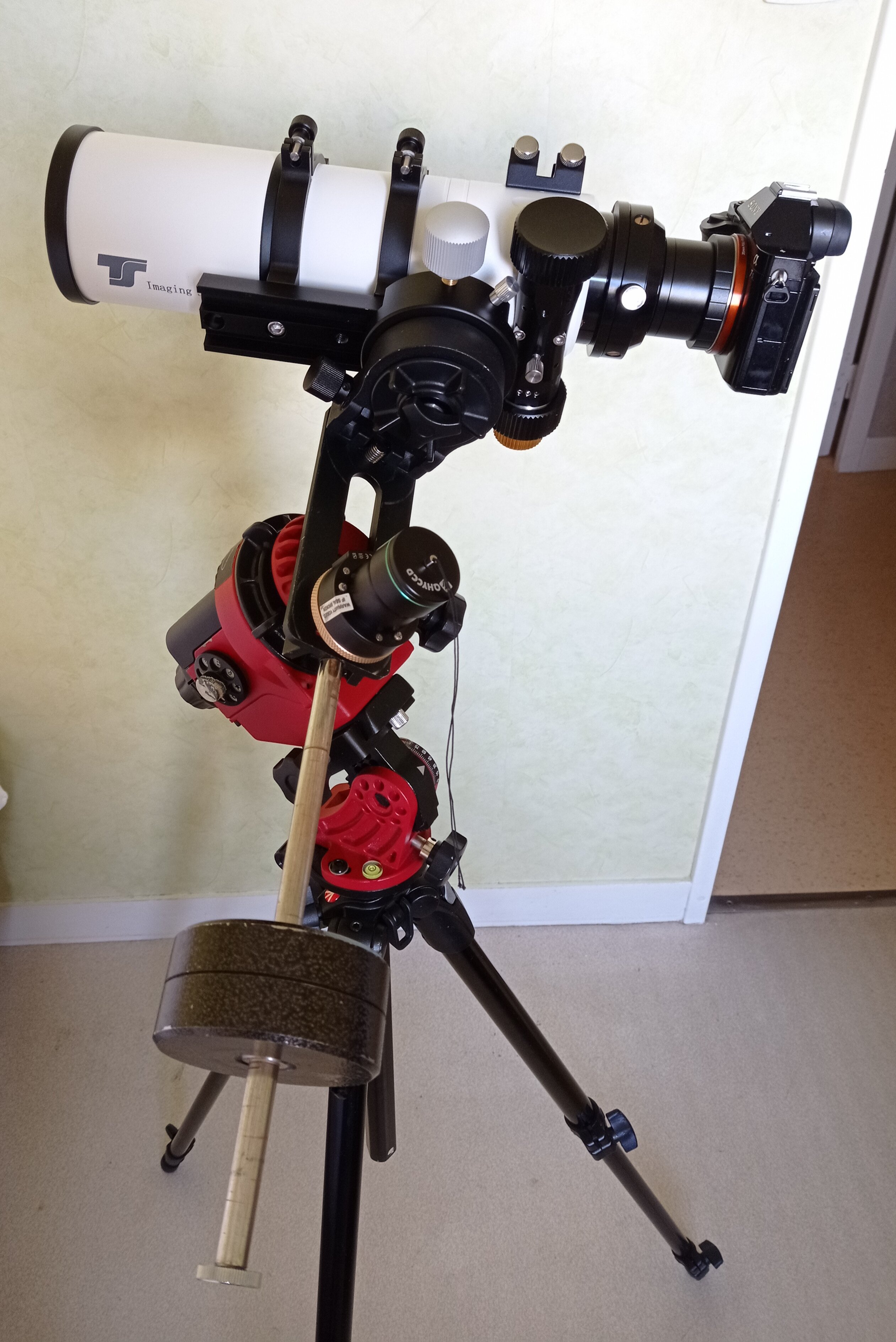

(je te mets une photo de mon set-up nomade si jamais ça peut aider)

Ah @Anaxagor donc tu shoots avec un sony alpha 7s à ce que je vois! Défiltré ou non? T’as un galerie pour que je puisses voir un peu ce que ça donne?
Le boitier sera à la fois pour mon setup fixe (200/1000 sur eq6) et pour mon nomade (trepied, SW adventurer + lulu que j’ai pas encore acheter, mais type Ed72/80 ou alors un objectif ).
