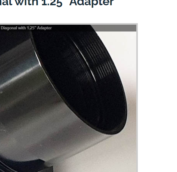

Le Baader offre un diamètre maximal en 2", le chemin optique fait 112mm, et le revêtement est ajusté anti-UV anti-IR.
Les idées ont été copiées pas d'autres.
https://www.baader-planetarium.com/en/baader-2"-clicklock-diagonal-mirror.html
A côté de ça le WO est aussi un haut de gamme mais les spécifications sont plus dures à trouver.

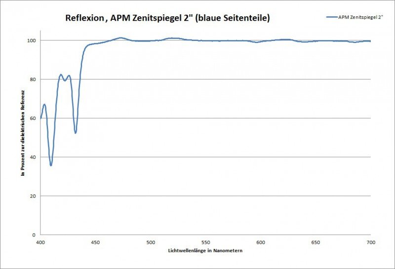

Dans l'article haut dessus, le renvoi coudé vaut le coup. Les interprétations des courbes de réflexion du miroir internes avec la coupure à 450nm sont excellentes pour le visuel.
Je me demande si c'est un APM, car je n'ai pas capté la marque dans l'article.

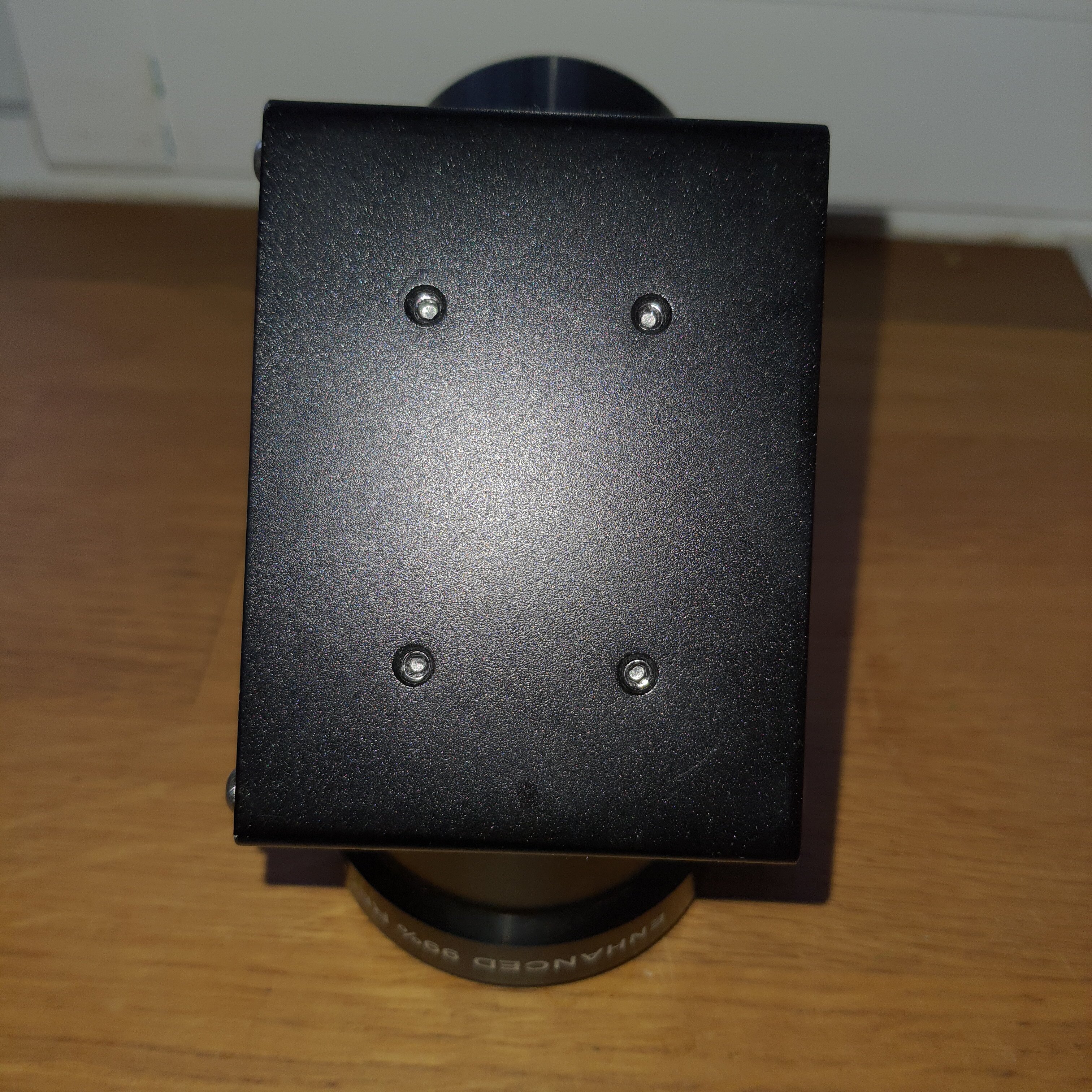

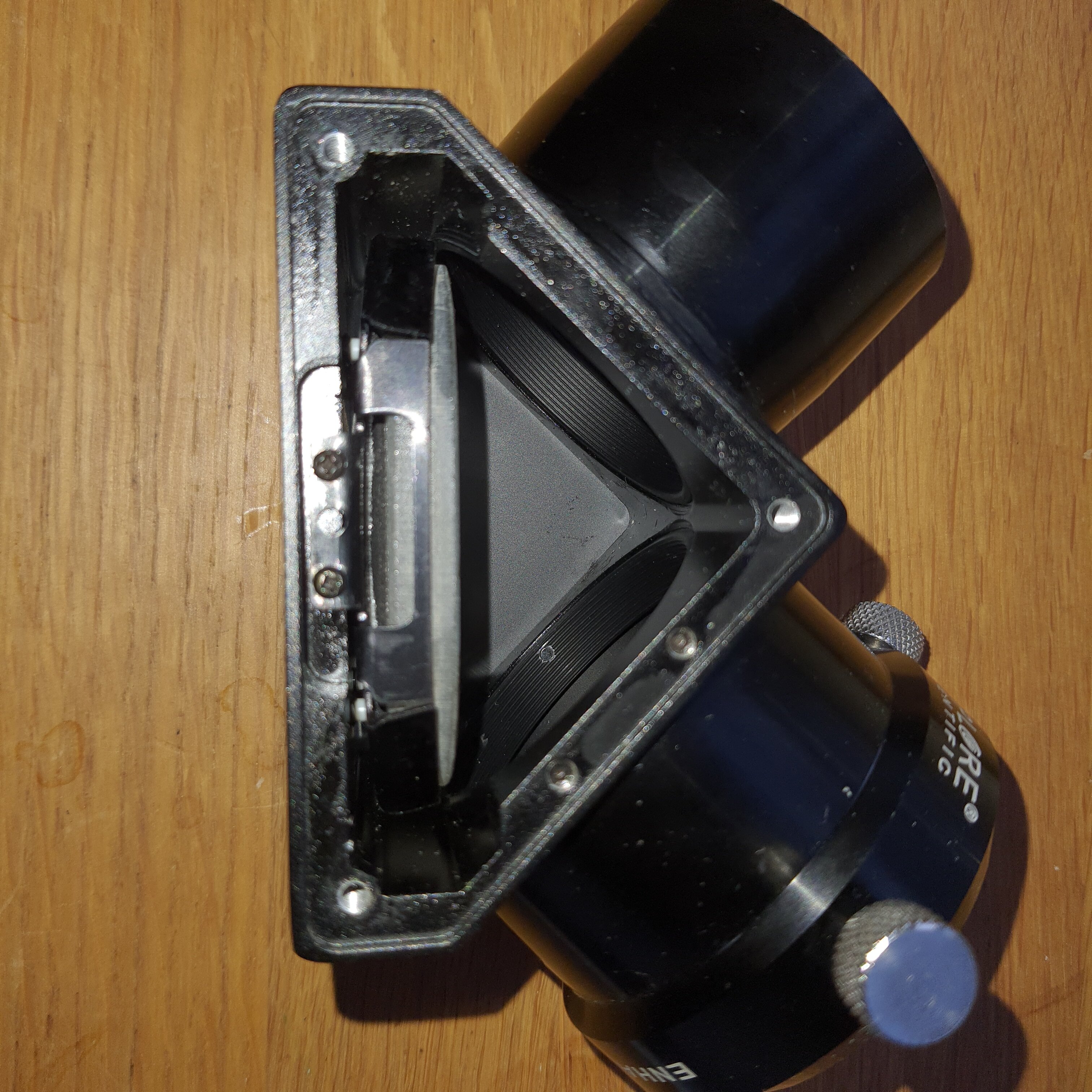

Il y a 3 heures, pancho61 a dit :
c'est un RC diagonal noname que l'on trouve un peu partout sous différentes marques de revendeurs.
Ah ok, j'ai noté la remarque sur le bafflage intérieur dans le post, c'est vrai que la "peinture" intérieure brille un peu. Pour les habitués on voit que c'est juste de l'aluminium anodisé.
J'ai déjà eu des William Optics récents (oculaires et autres accessoires), c'est plus soigné. Pour ceux qui fabriquent ou révisent des optiques comme moi, j'en ai pour deux séances de peintures avec du black 2.0 ou 3.0 (en peinture acrylique sympa pour le bafflage, ça se trouve chez TS optics ou Teleskop Austria) ou alors d'autres solutions pour améliorer ça.
Enfin bof, ç'est utile si tu as un objet brillant dans le champ : j'ai des RC 1"1/4 pour l'observation des planètes (le même que jctfrance) et un à prisme, beaucoup moins de problèmes, ça coupe le champ inutile et les reflets qui vont avec.
Egalement, ça me permet de limiter le tirage pour utiliser une barlow devant ou derrière le RC.
Modifié par lyl

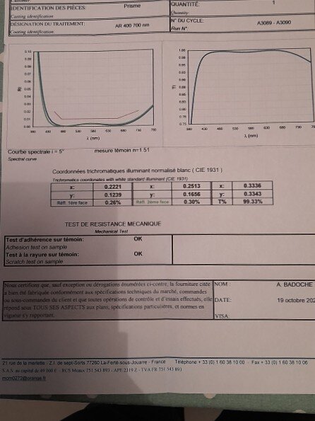

Je pose ici les courbes de traitement faite par MCM optique sur un prisme dont le revêtement avez souffert. Elles sont quasi similaire à BAADER, très bien pour le visuel.
