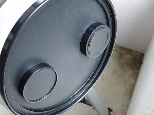

salut @SilverStar, le masque d'apodisation que sixela à montré dans le second post sur mars, de monsieurdebutant, à l'air parfait et c'est gratos.🙂
sinon si ton bouchon de tube à une petite ouverture intégrée, pour l'observation lunaire.... à essayer.
oui, ça réduira l'intensité lumineuse.

Salut, je ne vois pas l'intérêt de diaphragmer ton 130/920 pour observer la Lune :?:.
Tu vas diminuer drastiquement le pouvoir de résolution de ta machine et donc perdre énormément de plaisir à l'observation. Le pouvoir de résolution croît avec l'augmentation du diamètre et décroit avec la diminution du diamètre. Si le télescope a une résolution faible, on perd la finesse des détails dans les objets observés.
Si c'est juste l'intensité lumineuse qui est gênante il suffit de rester en vision diurne à l'aide d'une lampe allumée à proximité de ton lieu d'observation. Idem pour les planètes.

 c'est pour mars, car trop lumineuse.
et je lui ai parlé aussi du masque d'apodisation que sixela à mentionné dans l'autre post de monsieurdebutant...
ça coute rien d'essayer avec le petit bouchon. après si ça ne change rien... ou que c'est pire... c'est gratuit.🙂
c'est avant qu'il achète un filtre polarisant...

Comme le dit polorider, le pb du bouchon de 50mm, c'est que tu te retrouves avec la rrésolution d'un tube de 50mm, que ce soit sur mars ou sur la lune, et sur mars, voir des trucs avec 50mm, c'est coton.
Si trop lumineuse, un filtre polarisant ou orange me semble préférable au diaphragme. Sixela en parle, mais pour un 130, ça me semble inutile (je me trompe peut-être).

A mon avis ça réduira beaucoup le champ non ?
Déjà, pour la Lune, c'est bien pour réduire l'intensité quand c'est la pleine Lune par exemple, mais pour les autres phases, sans filtre je vois très bien et il n'y a aucun problème. J'ai un filtre lunaire mais même avec lui elle reste plus lumineuse que sans filtre sur les autres phases…
Et puis pour Mars, je l'ai déjà dit, c'est plus pour le contraste et les détails.
Je fais pas mal d'astrophotographie, et pour cela je règle souvent la luminosité sur mon appareil photo, néanmoins, ce n'est pas toujours suffisant; hier la Lune avec un filtre lunaire et la luminosité de mon appareil photo au minimum, cela n'allait pas parce qu'il y avait des zones qui restaient brillantes et sans détail. Pour Mars, sans filtre et avec la luminosité minimum de mon appareil ça suffit.
Pour moi la solution du bouchon, bien que gratuite, ne me parait pas très intéressante. Par contre avec un filtre polarisant il me semble qu'on peut régler la luminosité, n'est-ce pas ?
