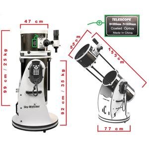

Slt,
Je suis dans la même situation que toi. Mis à part que j'ai un 200mm. Le 300mm est donc envisageable, mais je m'intéresse aussi au Flextube 355mm.
Tu es en appartement, il faut savoir que la base pèse un peu plus de 36 kg et le tube 24 kg. Et l'encombrement n'est pas négligeable, même avec le tube replié.
La base se démonte, c'est plus facile à porter, mais ça fait faire des allers-retours supplémentaires.
J'ai la chance de résider en maison individuelle avec un grand terrain et une terrasse, et pourtant j'hésite.
Les différents avis que j'ai lu sont bons. Les problèmes de tenue de la collimation et de rigidité semblent plutôt affecter le 400mm, pas le 355mm.
Ca paraît tout bon si on fait abstraction du poids et du volume.

En renseignement, t'aurais pas une photo de l'engin une fois monté a coté de quelques chose afin d'avoir un ordre de comparaison sur la taille qu'il fait?
il y a 23 minutes, SBRCoach a dit :

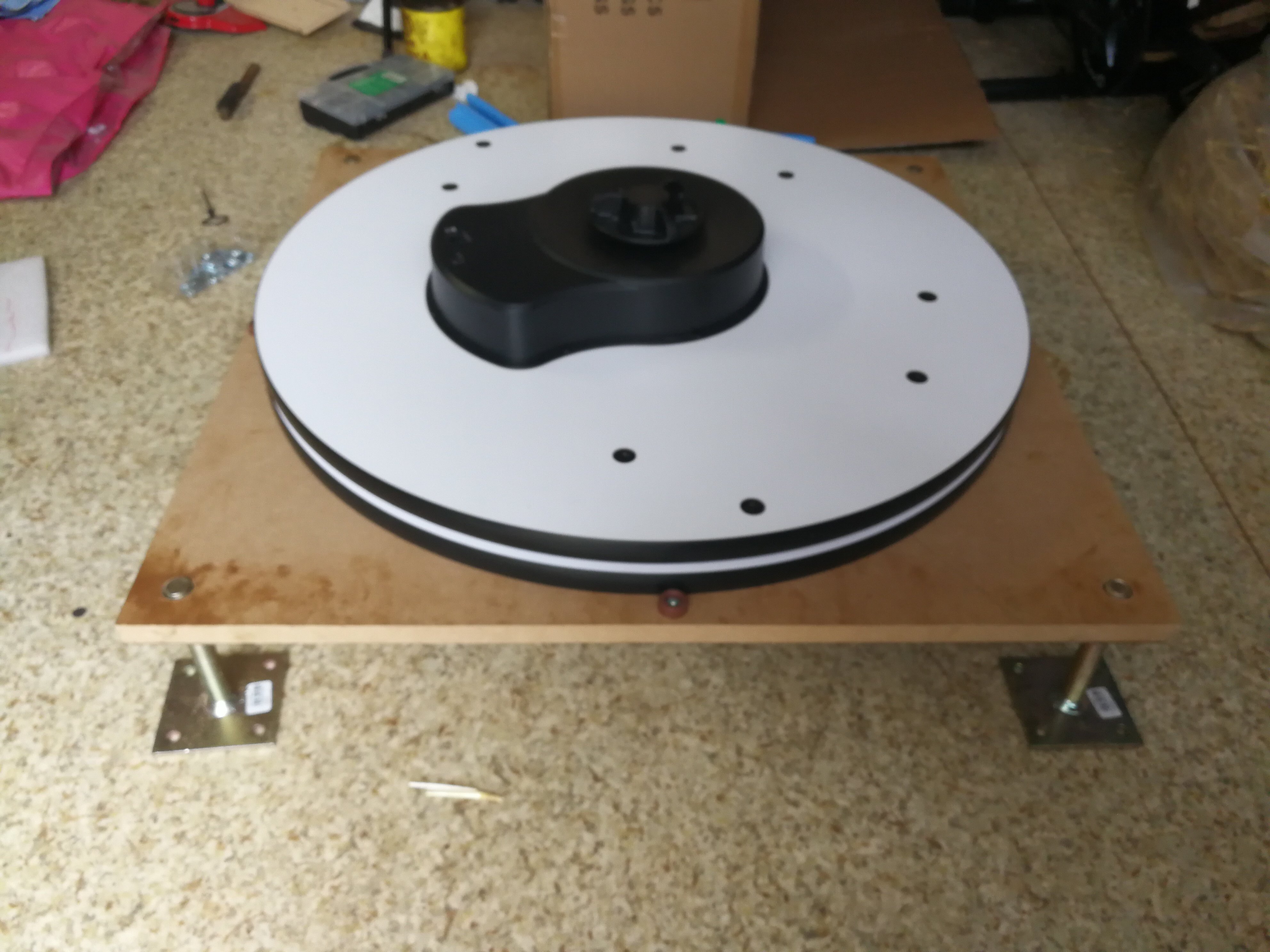

Petite photo dans mon sous sol en plein montage  (bon c'est un peu le bins avec mes vélos et tout 🤥) - Le plafond est bas quand même)

Il y a 10 heures, dob250 a dit :
@SBRCoachtu peux préciser si le rocker est e' partie démontable comme il me semble l'avoir lu ?
Toute la base est démontable rapidement en quelques minutes  il reste juste les 2 plateaux qui sont fixés l'un à l'autre
Si tu prends le Goto, le Wifi est inclus dans le lot, comme ça tu peux commander les mvts via des applis sur ton mobile genre Stellarium ou SkySafari ... Sinon il y'a la raquette
Pour fixer le reste ... 10 vis comme ceci à assembler avec les modules (tres simple et rapide)
Regarde le lien de la vidéo plus haut tu verras pas bien compliqué

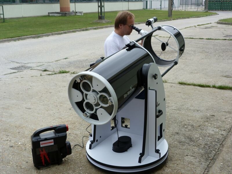

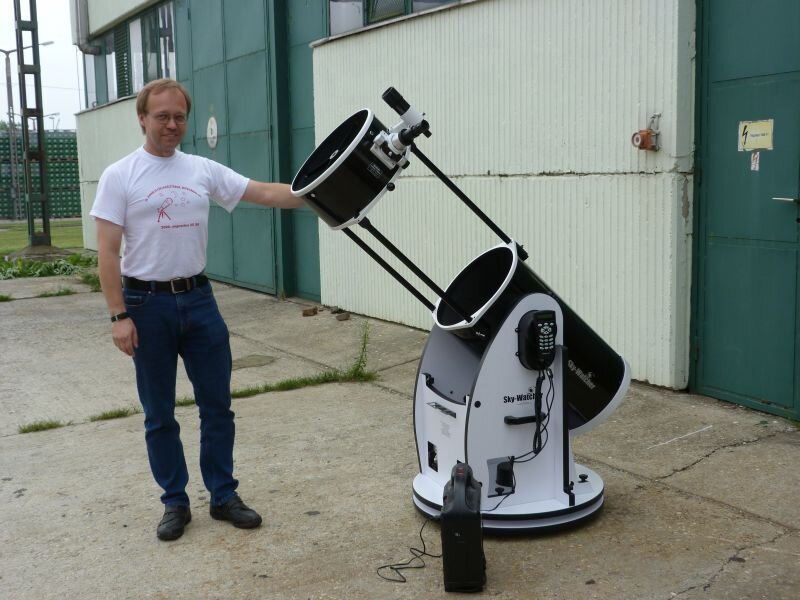

quelques photos
Télescope Dobson Skywatcher N 355/1600 Skyliner FlexTube BD SynScan DOB GoTo
Le gars a l'air court sur pattes quand même lol, ça fait bizarre la "perceptive" sur la 2eme photo
Je mesure 1,76 m le scope à la verticale je vois dans l'oculaire sans lever les pieds
Autre video ou tu peux te rendre cpte de la taille
Modifié par SBRCoach
il y a 56 minutes, SBRCoach a dit :
:D il est assis !pomoi!

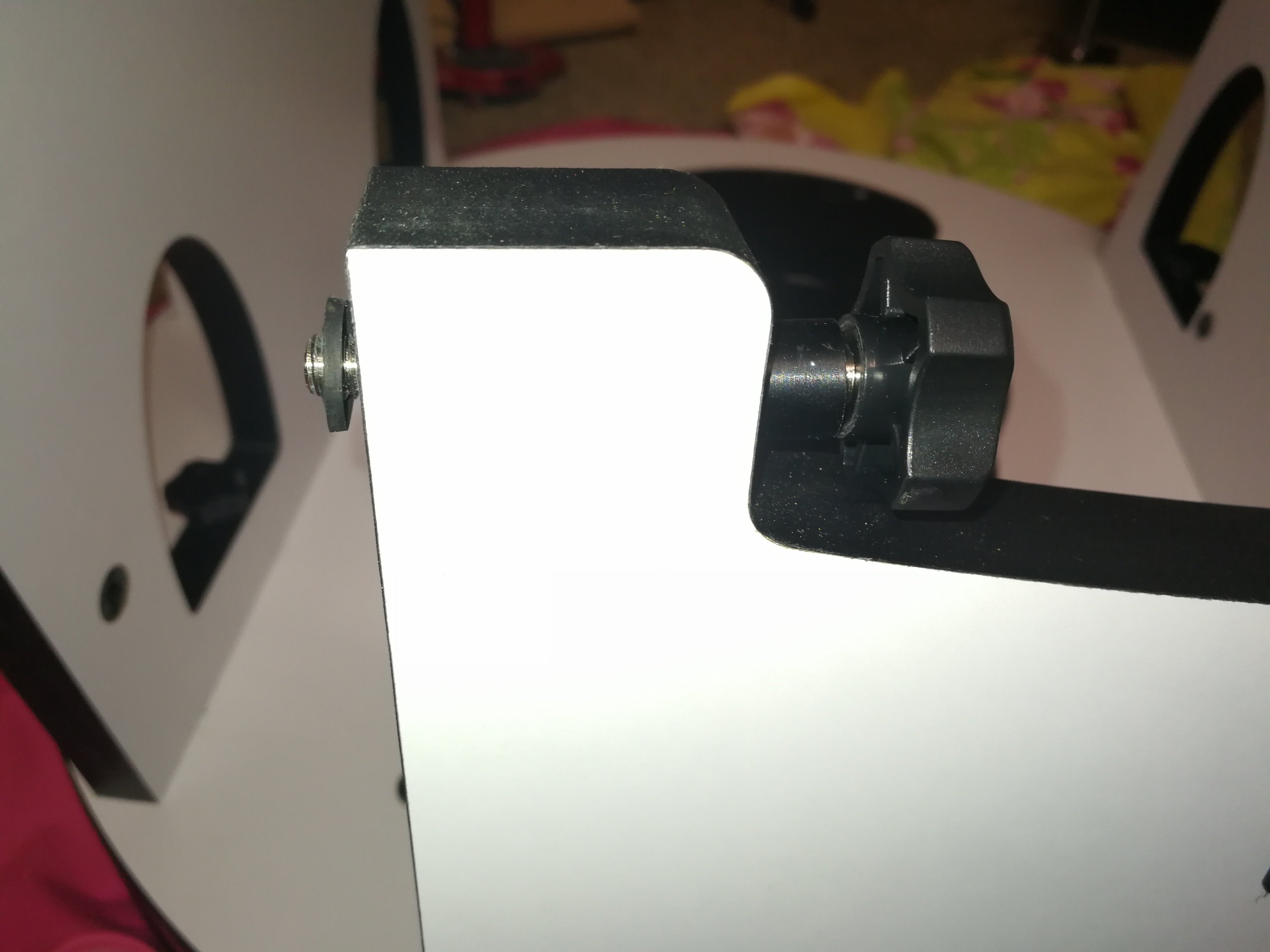

Ça ne t’empêchera pas d'acheter un marchepied. Le sol peut ne pas être droit. Et là il te manquera quelques centimètres... Tu peux rajouter ça à ta liste d'achats complémentaires...
ça evite de perdre quoi (visseries) que se soit quand on demonte et qu'on trimbale le tout
Et de toute façon y'a pas de soucis car il y a BIEN CONTACT BOIS / BOIS puisque la pastille rentre à l’intérieur du bois Il y a une cavité de la largeur de la pastille ...
Il y a 2 heures, SBRCoach a dit :
Je parlais de la  photo ou il est DEBOUT il fait pas bien grand quand meme
Il est que de peu plus grand en hauteur par rapport au 300 mais c'est le rocker qui change de dimension et de poids surtout
