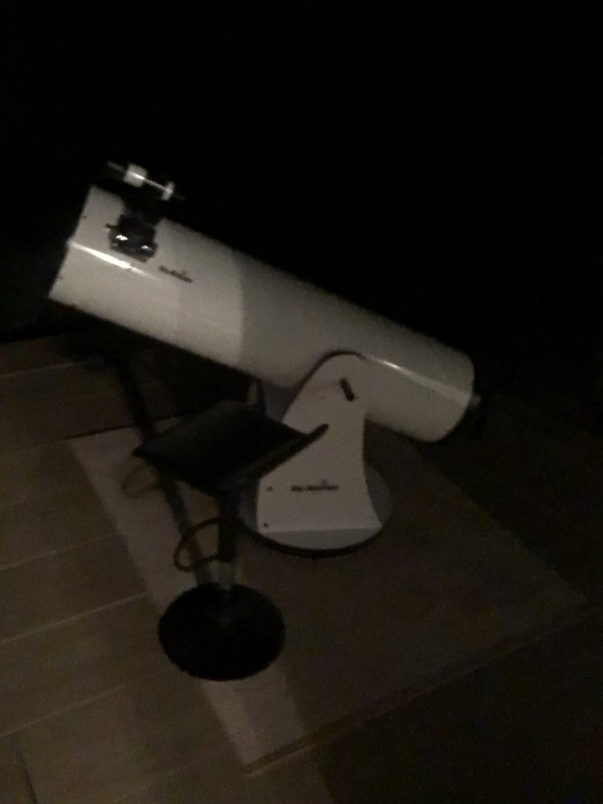

donc hier soir, j’ai sorti le 300 vers 18h30
J’ai commencé à regarder après l’allocation du président..
Cap sur mars qui était bien proche d’une lune bien éclatante
Mars était très lumineuse aussi
utilisation d’un filtre polarisant
sur différents bons oculaires entre 5 et 8mm
cette fois, j’ai réussi à voir des détails, des formes, mais malheureusement c’était encore trop beige malgré l’emploi du filtre polarisant.
j’ai tenté le filtre polarisant variable
ca été une vraie galère car un coup c’était trop sombre et inversement !
J’ai essayé des filtres couleurs : 23A / 21
bof trop coloré :(
filtre deepsky : sans +
Filtre moon and skyglow : idem
j’ai passé la soirée a tout essayer
plus d’essayage que d’observation
les meilleures résultats étaient au début vers 21h. car ensuite la planète était bien haute dans le ciel et difficilement observable.
j’ai du resserrer le socle du 300 car c’était trop fluide (présence de vent 💨
le vent qui faisait bouger le tube !
voilà le résumé de ma soirée :doa:
réglage réglage réglage
Mars est vraiment difficile à observer même avec un filtre polarisant et d’un T300

Mars était trop proche de la lune
un blanc éclatant/beige vers minuit
Je n’arrivais plus à me concentrer a cause du vent, fatigue de la journée etc
surtout qu’entre temps j’ai réglé le socle du dob
il fallait que je resserre le boulon du milieu
car le vent faisait tourner le tube !
Bref les conditions étaient mauvaises
la lune était vraiment éclatante et mars à côté
On aurait dit que la lune éclairait Mars !
