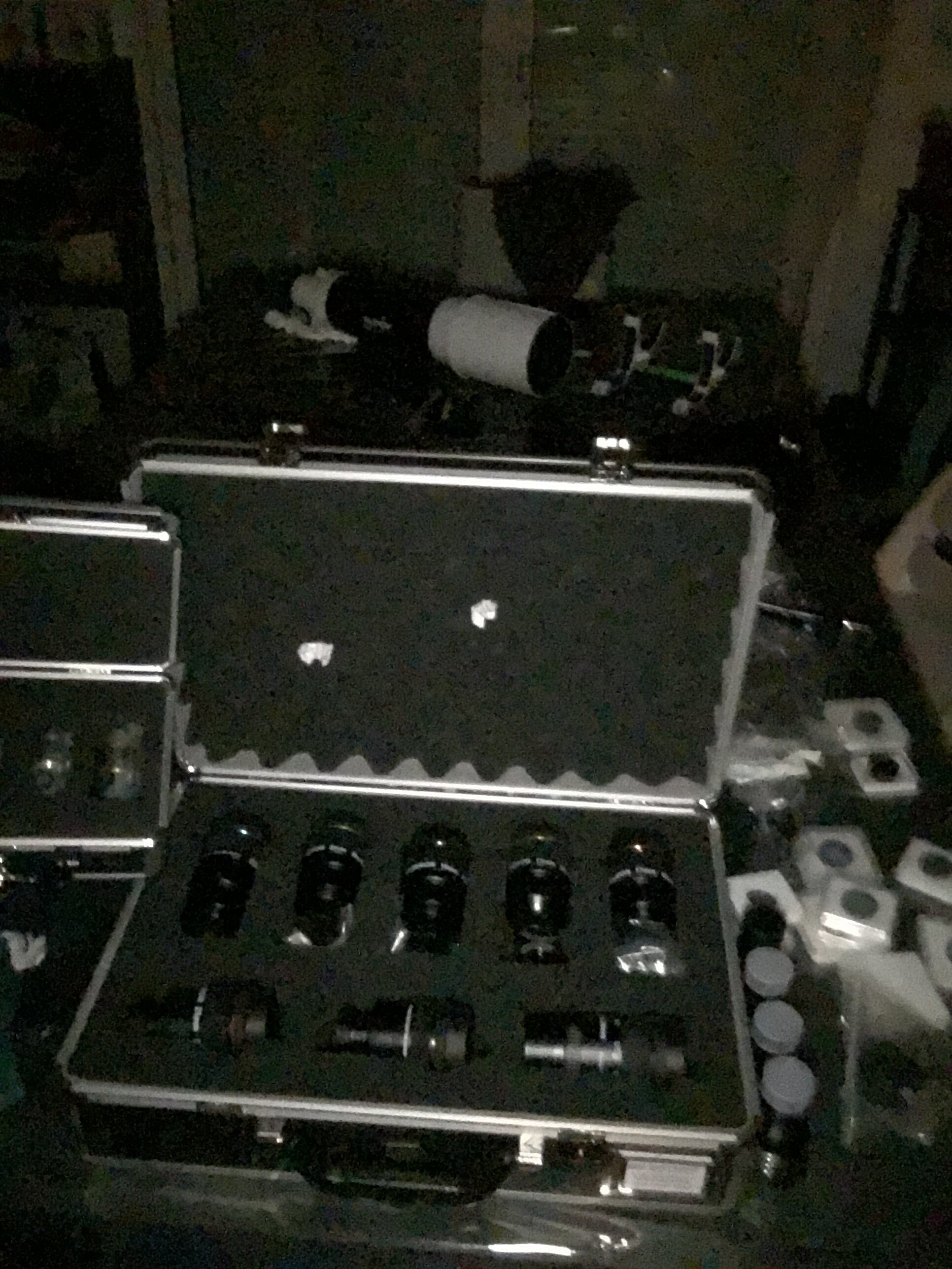

choisir le bon oculaire
justement,
le bon choix pour un 300/1500 ?
pour mars/Jupiter/saturne
quelle oculaire choisir ?
et de quelle focale ?
J’utilise des Hyperion (5-8-10) ou des TMB planetary ou des Cemax (genre de Ploss Télévue adapté pour le h-alpha pour pst)

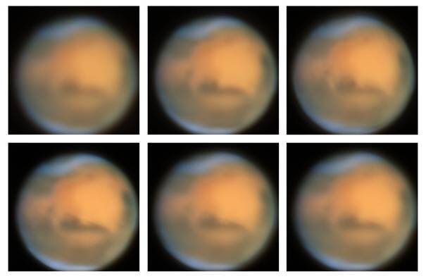

Les simulations sont sympas, mais malheureusement le texte ne reprend pas mes observations qui collent non seulement avec les observations en pratique mais même sur les simulations: sur les planètes quand D dépasse 3,5*r0 (en minuscules!) on voit en effet une dégradation du transfert de contraste.
C'est d'ailleurs clairement visible:
r0=100mm. Or pour moi l'image en bas à gauche (D=400mm) est nettement meilleure que D=200mm (en haut à droite) et D=600mm (en bas au milieu). Ce qui contredit la "conclusion" en gras dans le texte, mais correspond parfaitement avec mon expérience, qui est que si l'on apodise pas l'ouverture, le D optimal est plus ou moins entre 2,5 et 3,5 (selon la patience qu'on a).
Pour un seeing avec un "full width at half maximum" de 2 secondes d'arc en photo à exposition longue, r0=70mm, et un 200-250mm  est parfait. C'est un seeing honnête mais pas vraiment bon. Pour un 300mm, r0 doit s'approcher de 100mm, ce qui est déjà meilleur comme seeing (et donc on peut penser à apodiser le 300mm les nuits moins bonnes. C'est meilleur que de mettre un cache qui limite l'ouverture de façon "dure", surtout que si l'on fait ça, le rapport d'obstruction centrale augmente et gomme également plus les détails à faible contraste.)
Avec un seeing vraiment pourri,  tous ces télescopes auront une ouverture au-delà de la plage optimale, et un plus petit télescope battra les plus gros....mais évidemment ce ne sont pas les nuits où le seeing est pourri qu'on se rappelle; j'ai surtout des instruments plus petits quand on ne choisit pas son moment, comme quand il y a des transits d'ombres et de lunes sur Jupiter.

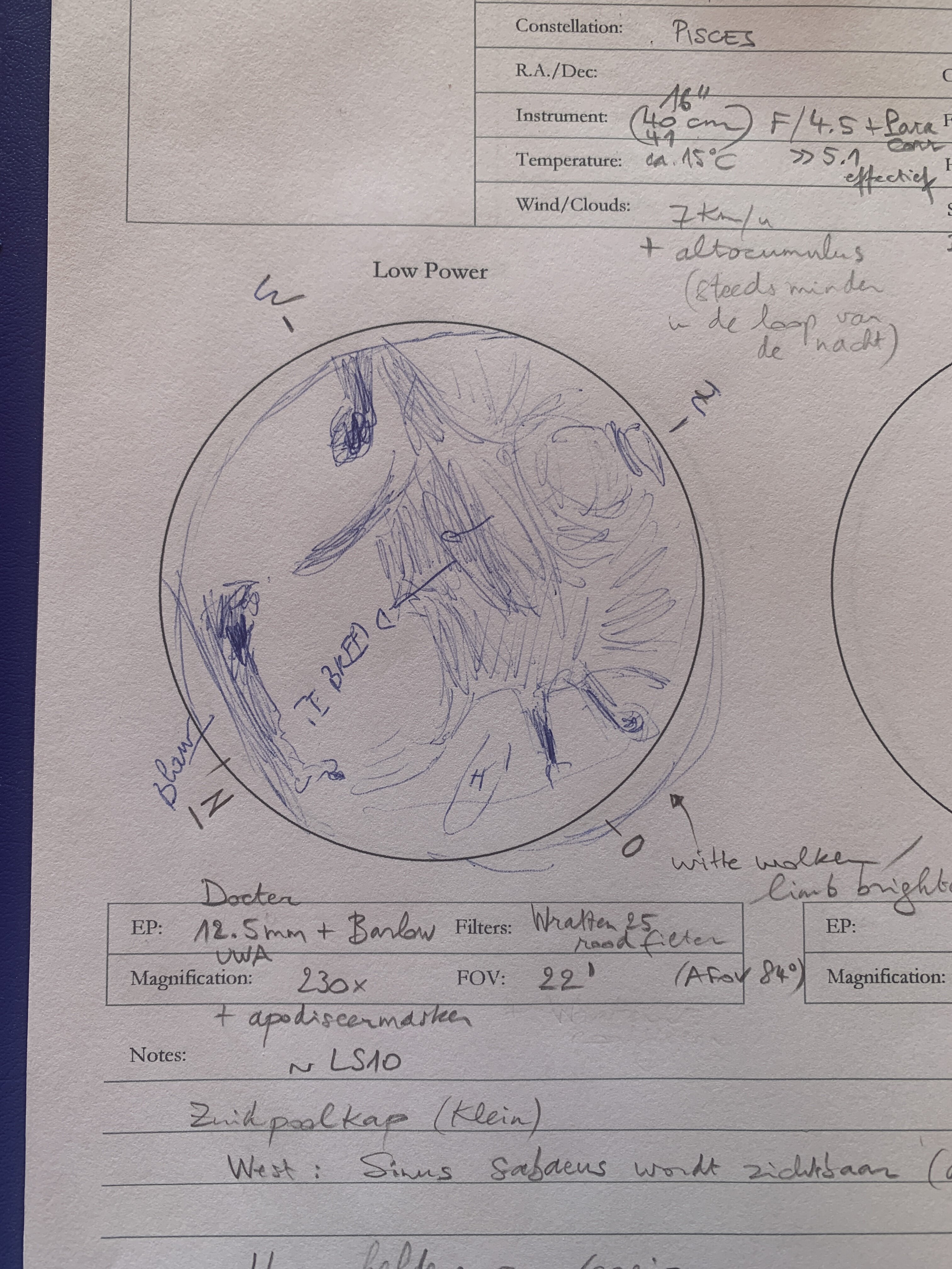

Malgré le seeing épouvantable cette saison, j’ai quand-même des dessins à finir cette saison...un exemple:
c'est plus ou moins ce que je vois avec un 300mm dans une soirée pas complètement dégueulasse.
Ah, j'ai le même genre de brouillons en attente. C'est aussi au 300 mm et avec le même niveau de détail.
