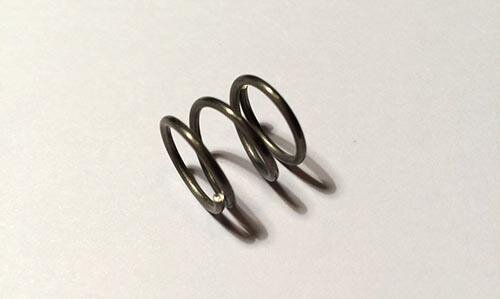

https://www.teleskop-express.de/shop/product_info.php/language/en/info/p6967_TS-Optics-reinforced-springs-for-main-mirror-cell---set-of-three.html
mais chez le commerce local qui vend des ressorts on peut aussi trouver ce dont on a besoin pour moins (et même des ressorts encore meilleurs).

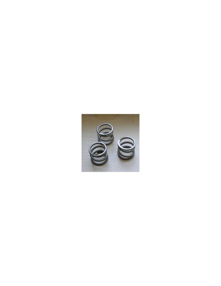

Les meilleurs ressemblent à ça, avec un plat des deux côtés:
bob-s-knobs-meade-lightbridge-primary-mi

Le problème c'est que Skywatcher utilise des ressorts qui sont encore suffisants pur les barillets des 8" (et encore!) mais plus pour les 12", dont le miroir est bien plus lourd...
Si mes souvenirs sont bons, il faut des ressorts en fil de 1,3mm, 12-15mm de haut et 12mm de diamètre (selon combien on veut comprimer les ressorts). Des ressorts avec fil plus gros ne se trouvent pas avec un diamètre qui passe encore. Par exemple:
https://www.industriele-veren.nl/c04800510500s (en inox)
https://www.industriele-veren.nl/c04800550500m (en fil de piano)
mais il faudrait vérifier avec les ressorts d'origine.
