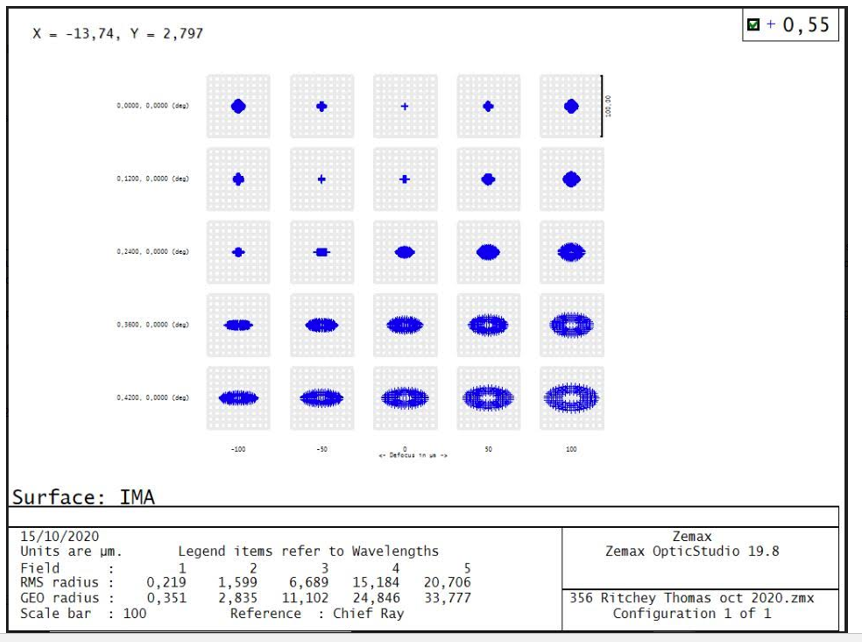

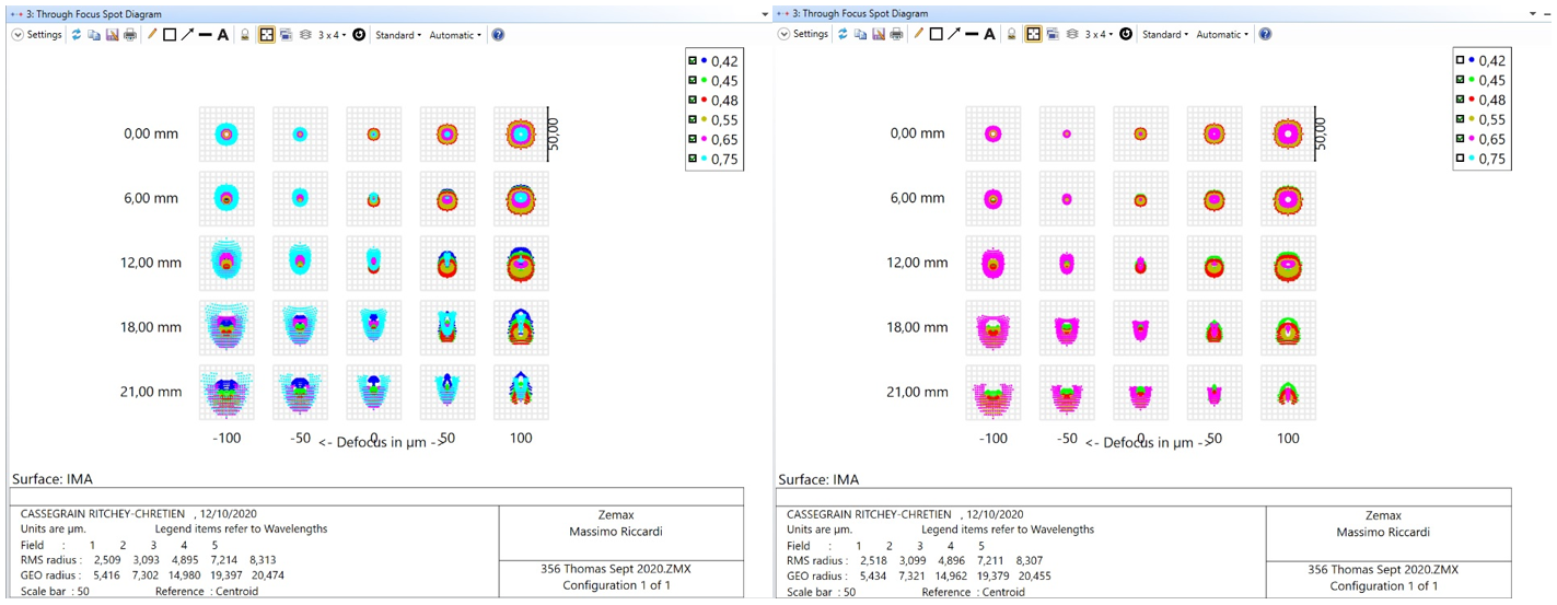

Voilà le spot diagramme appliqué à mon 350
et pour info, le RC350 sans réducteur ni correcteur
Merci @thomastro pour les soit diagram.
Je suis pas un pro en optique mais effectivement il y a une bonne différence au centre...
Par curiosité, que est ton RC? Tu shoot quand même avec le réducteur ?
@SpegoAttention quand même lorsque tu lis les spot diagrams, ceux avec le correcteur sont des carrés de 50µm alors que ceux avec le RC seul font 100µm.
