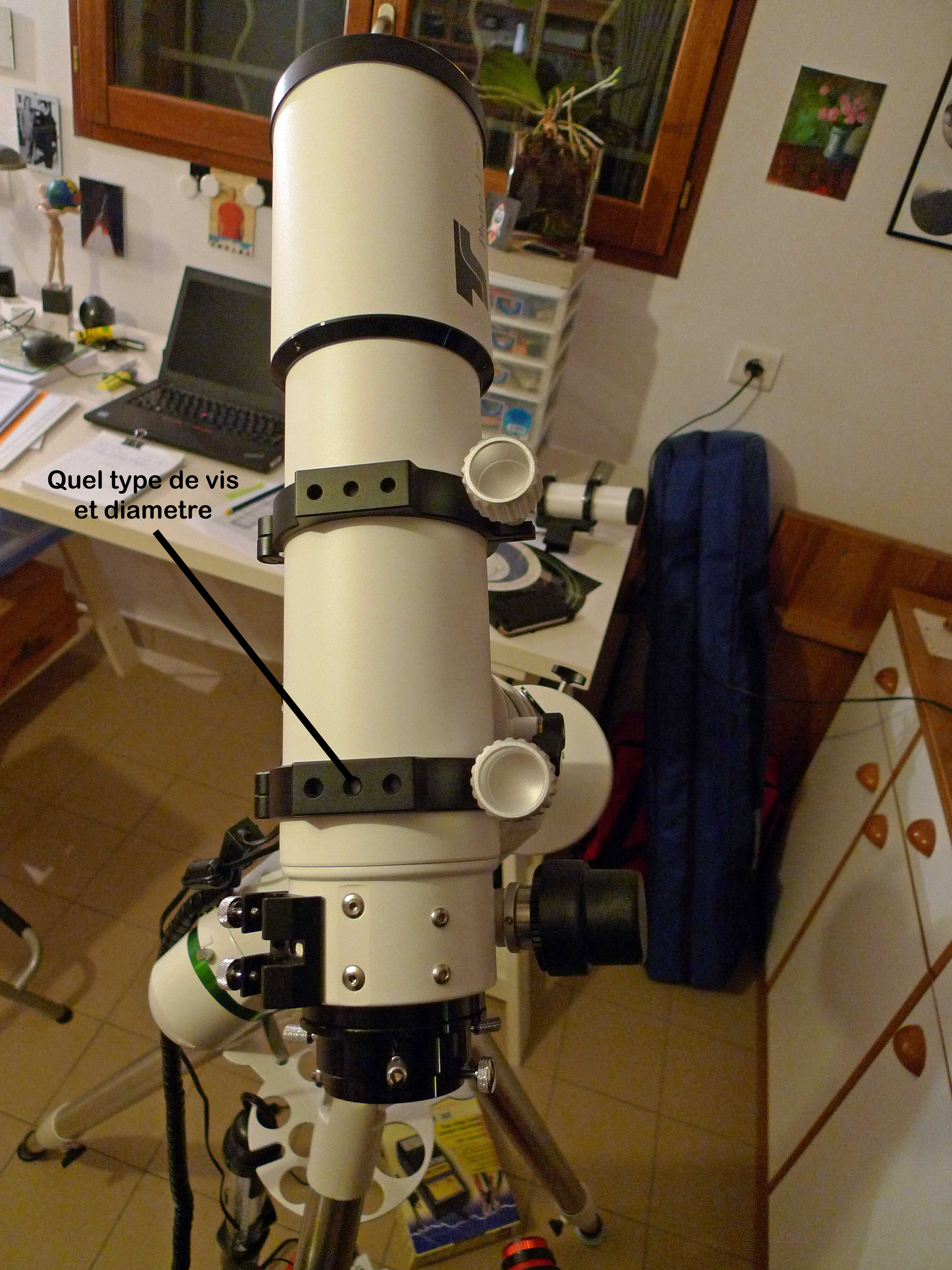

Je voudrai connaître le type de vis ( indication flèche sur photo ci dessous ) ) pour fixer une platine bois ( ou Alu ) qui recevra mon Telrad ...
Ainsi que toute documentation technique sur cette lunette achetée chez Pierre Astro. ( PDF, doc, ... ), et conseils sur son usage en astrophoto.

Si ce n'est pas une vis diamètre 6 mm au pas métrique (M6), il y a de fortes chances pour que ce soit une vis américaine en 1/4 de pouce connue aussi sous le nom "pas Kodak" (ce que tu trouve sous un appareil photo pour le montage sur un trépied). Ici par exemple : https://www.pierro-astro.com/materiel-astronomique/visserie-et-fixations/visserie-inox-filetage-americain-type-kodak-1-4-x20_detail

Le 30/10/2020 à 17:38, krotdebouk a dit :
Merci , j'ai vérifié , c'est pas un pas Kodak. peut être effectivement une M6 ... j'ai relancé Pierre Franquet ( Pierro Astro ), qui doit être bien occupé.
il y a 6 minutes, Brun's a dit :

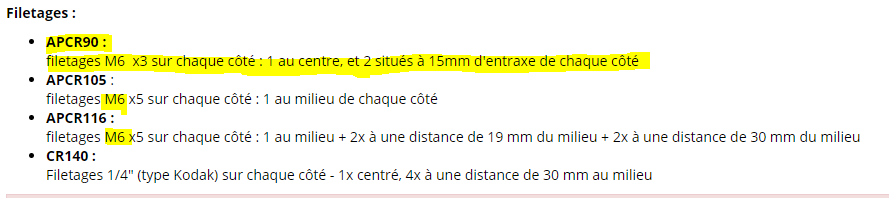

Ce sont des vis M6. J'ai une ts apo doublet 80 560 f7 acheté chez pierro et ce sont des M6 :
a peu près 3 euros le paquet de 10 chez casto, leroy, etc etc
Modifié par fdudu
👍 Super ! je vais commander et voir pour la fabrication d'une petite platine Alu . Bon ciel Frank
