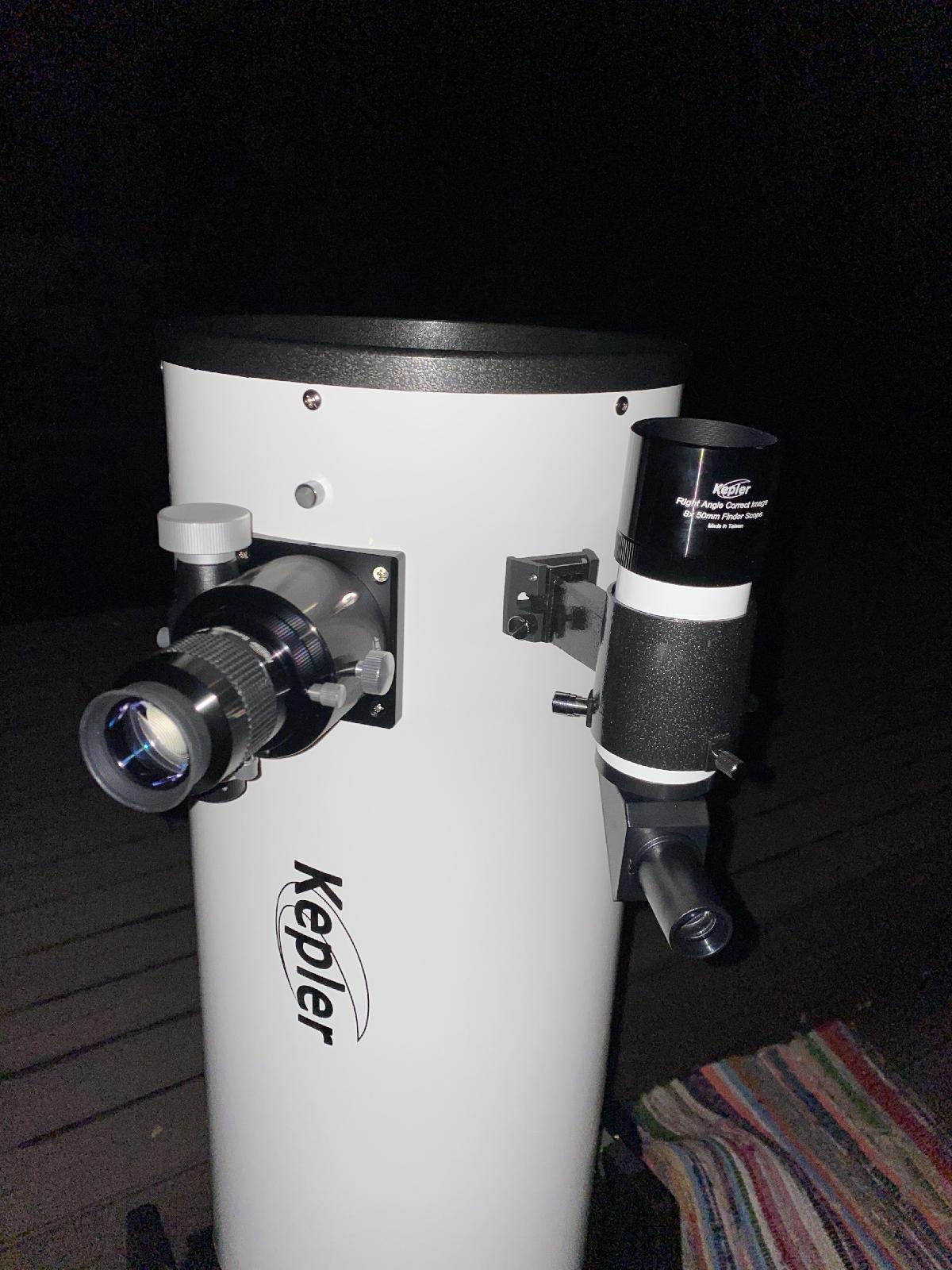

Bonjour, je viens de recevoir un Dobson Kepler 254/1250 GSO, je l’ai installé aujourd’hui, mais je ne sais finalement pas m’en servir (c’est bête oui je sais), je suis un peu dépitée, le ciel étant vraiment pas mal ce soir.
Tout d’abord, il y a je crois normalement une mise au point à faire (je n’ai pas le terme exact) style pointer le télescope sur un point haut dans le ciel. Je ne l’ai pas fait, ne me rappelant pas du nom. Si quelqu’un pourrait m’éclairer et si possible de la marche à suivre.
Ensuite, je ne sais pas trop où coller l’œil, j’ai un peu tout essayé mais j’ai rien vu dans tous les cas, de plus j’ai il me semble un chercheur coudé ce qui ajoute je l’admet à ma confusion. J’ai collé l’œil, là où y a l’oculaire (si encore j’ai bien installé l’oculaire haha) et ensuite sur le chercheur.
rien n’est visible.

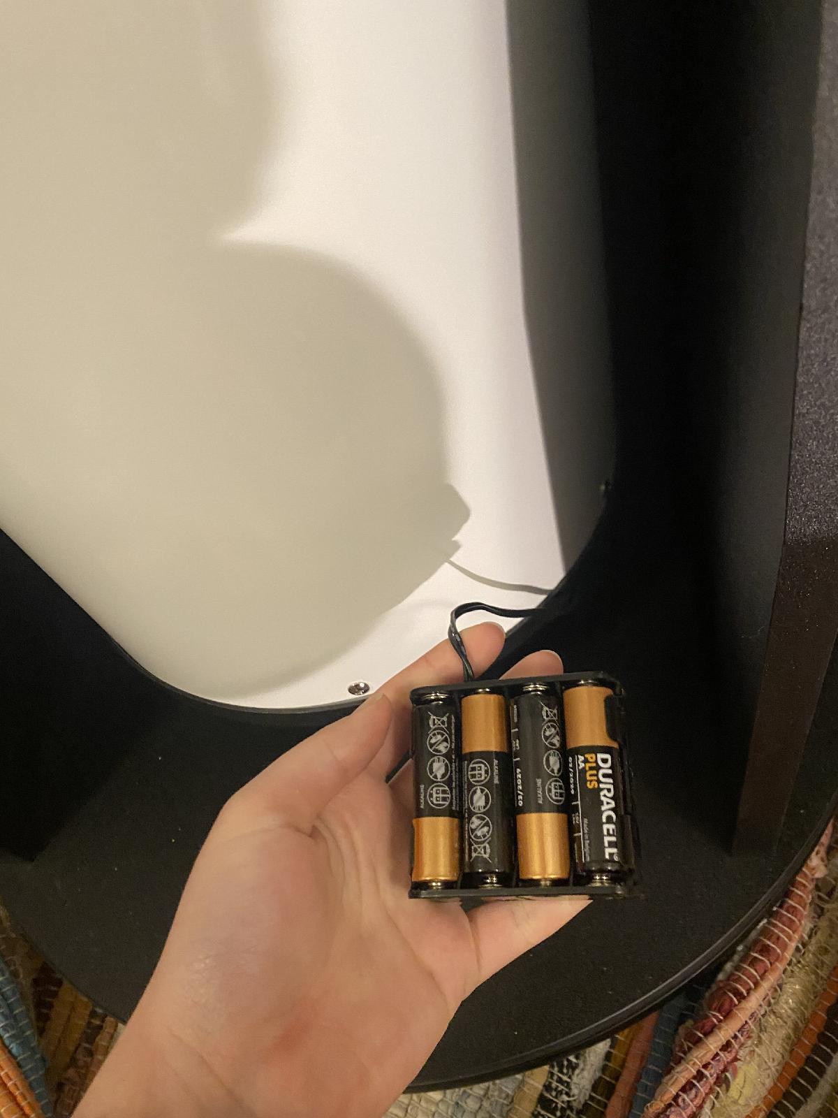

Puis mon télescope marchant à piles, est ce normal de ne pas avoir de cache ? Ou de bouton On/Off pour éteindre le bruit du ventilateur du miroir.
Comment savoir quand le télescope est prêt à l’utilisation une fois mis en marche ?

Premier conseil: commence la journée. Il faut aligner le chercheur, corriger sa mise au point, trouver ou est la mise au point pour les oculaires pour les objets lointains, etc. etc.
Des photos nous aideraient, on pourrait te montrer ce qui ne va pas si tu en fais. Un Dob ne "marche pas à piles" normalement, sauf pour le ventilateur derrière le primaire.
Mais bon si tu as des questions sur tout il vaudrait mieux trouver un astram dans les parages -- évidemment, pas la bonne période...

sixela, c’est bien le ventilateur qui marche à pile je me suis mal exprimée.

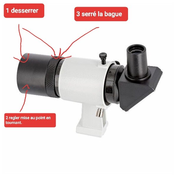

Bonjour @LNAEDS🙂.
une petite vidéo qui devrait t'aider à comprendre.
comme dit avant, il faut juste apprendre :de jour,
régler la mise au point du chercheur.
l'alignement entre chercheur et télescope. un peu moins évident pour toi, vu que tu as un chercheur coudé. l'image sera dans le bon sens haut bas mais à l'envers gauche droite. à l'oculaire tout est inversé.
tu fais la grosse collimation, miroir secondaire et miroir primaire. 2 vidéos explicatives plus bas.
viens la mise en température.
pour le tiens. vus le diamètre et le ventilateur, compte 3/4h 1h, si pas trop de différence thermique entre l'endroit ou il est rangé et l'extérieur. et tu débranche tes piles😁
pour savoir si il est à température. tu grossis sur une planète ou étoile brillante,  si l'image est plutôt net. sans bavures, ni dédoublement, c'est ok.
ensuite c'est le contrôle et réglage si besoin de la collimation du miroir primaire à température.
