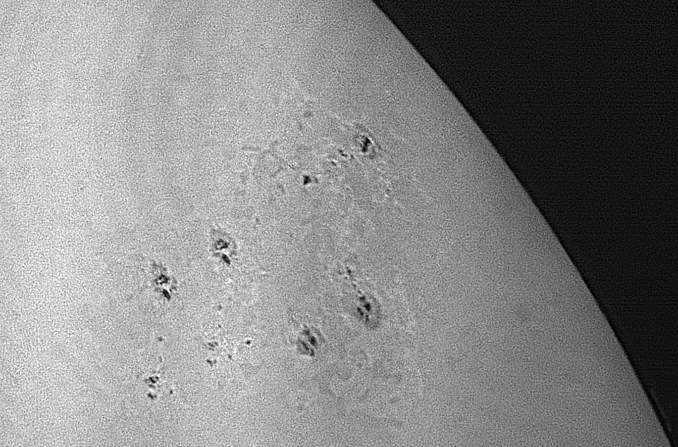

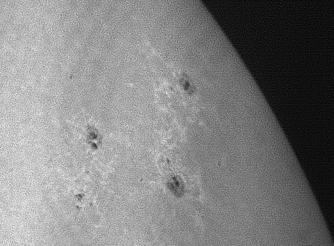

Je suis loin d'atteindre la qualité souhaitée mais chaque jour je progresse, j'ai notamment du vignetage malgré un flat.
Que dois-je faire ?
Série avec :
- filtre Baader Continuum
- filtre Barder K-Line

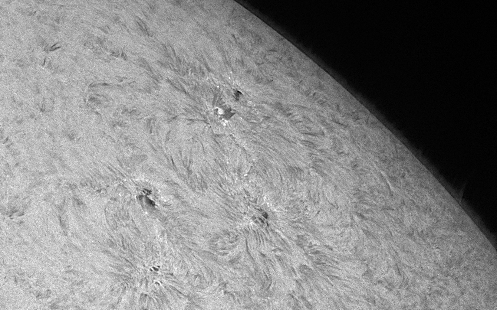

- H alpha au Daystar Quark Chromosphère
Le tout à la Lunette 150/1200,ASI 174MM

Tes images sont deja tres belles.
Essaye d’abord peut être d’effacer entièrement les anneaux de newton? Perso j’utilise une bague de tilt mais cela marche aussi avec un adc.
Pour les flats, ma technique quand le champ du capteur peut etre entierement illuminé par le soleil en un seul cliché est de defocaliser la mise au point, puis de régler l’exposition afin de ne pas cramer les blancs a gain O pour faire le flat. Ensuite, un coup d’AS3 pour enlever le flat et faire le pretraitement 😀
Sinon, en voyant ton image h-alpha, tu devrais essayer un reglage du daystar en tournant le bouton de plusieurs « clics » dans le sens antihoraire 😉  Tu avais quoi comme reglage?

aujourd’hui j’ai fait des essais en changeant le réglage du Quark
