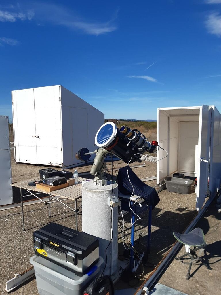

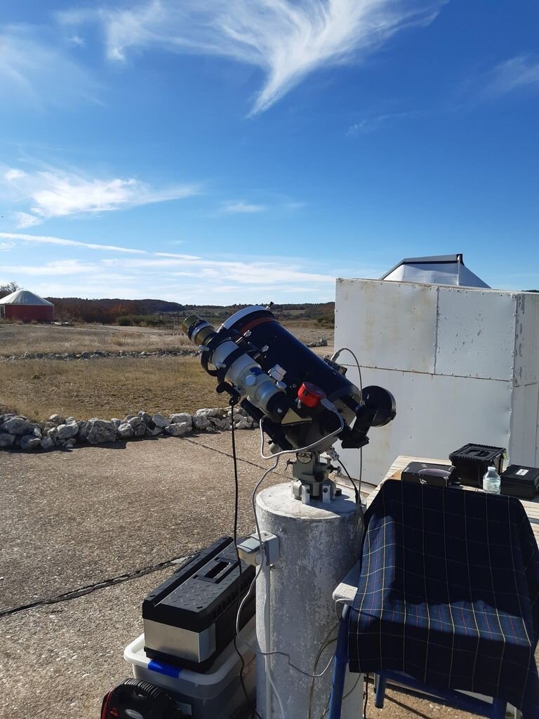

Hier, grand beau temps à l'observatoire sirene, ciel transparent (entre les nuages) et pas trop de vent, ni trop de turbulence ; alors je me suis laissé tenté! :)
A part l'astrosolar (densité 5), je n'avais pas grand chose comme filtre sous la main à part un filtre astronomik L3 (IR-UV cut).
deux petites vues de l'ambiance :)
Au C8/GP-DX avec astrosolar + barlow x2 televue + filtre astronomik L3 + zwo178mm vers 11h35 HL
