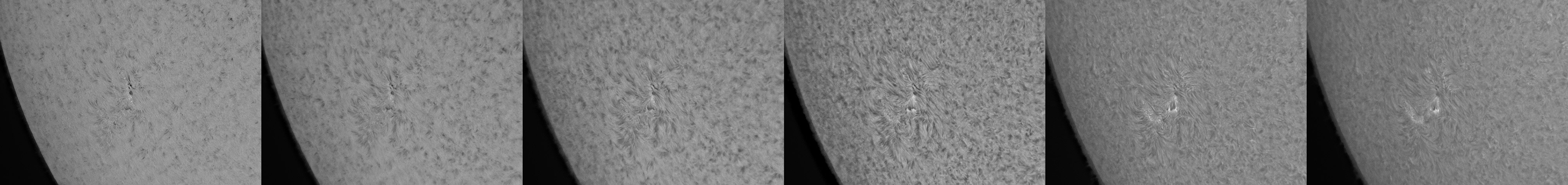

Hier mors de mes prise de vue, j'ai opéré 3 réglages sur le Quark :
- mollette en position centrale (12h)
- à fond à gauche (8h)
- à fond à droite (4h)
5% des images retenues et j'ai essayé de garder le même traitement/
Images faites à l'ASI 174MM sur une Bresser 150/1200
Je vous laisse apprécier.
je ferai d'autres essais notamment sur une protubérance.
Bonne soirée
Ph.
Bonjour Fifi1957,
Excellent fil : merci
Je vais le suivre avec attention  car j'ai en projet l'achat d'un quark Chromosphère pour le coupler sur une TS 80 doublet apo f7 ...
fdudu
Précision : n’ayant pas mis de libellé sur les photos, je précise que de haut en bas, elles sont dans l’ordre du texte 12h, 8h et 4h. Le meilleur contraste est entre 12h et 4h.
ce matin j’ai une série de réglage mais seulement en visuel et sur les protubérances: le meilleur visuel est inversé entre 12h et 8h.
Tout à confirmer avec d’autres séries en photos cette fois.
Bonne journée
Ph.

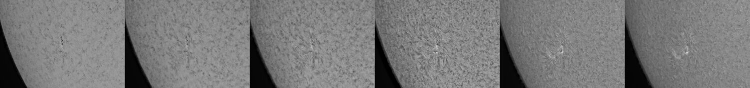

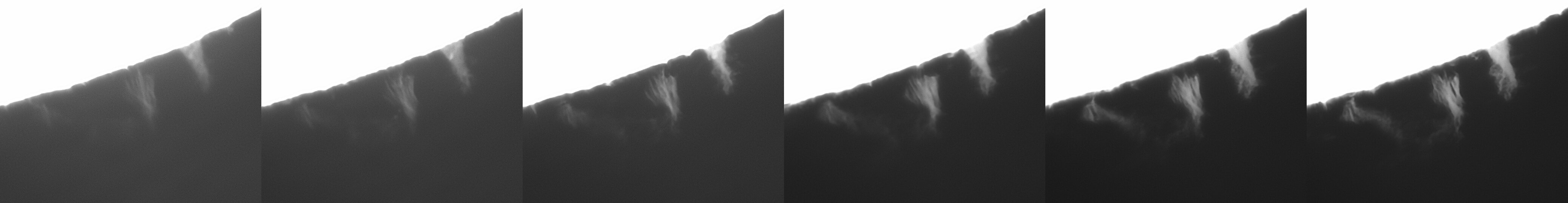

Histoire de partager ces infos, je vous fais passé ces quelques images comparatives faites peu de temps après l'achat de mon Quark Chromosphere fin 2019 :
Une image faite tous les 2 "clics".
Image la plus à gauche = rotation bouton à fond dans le sens horaire (5 clics)
Image la plus à droite = rotation bouton à fond dans le sens anti-horaire (5 clics)
comparaison-reglage-bouton-chromosphere.thumb.jpg.77e7bb8a5fd614e82c9086379ef17fa8.jpg
(Essai réalisé avec la camera asi 1600 MM avec un F/D d'environ 27)
Il est donc plus facile d'isoler les protubérances en mettant le réglage à fond dans le sens anti-horaire (5 clics). Pour faire apparaitre les protus de manière similaire, on a besoin de moins monter en exposition avec ce réglage.
Pour la chromosphère, visuellement le réglage idéal semble être situé entre 1 et 3 clics toujours dans le sens anti-horaire, mais pour les photos il vaut mieux mettre également tout à fond dans le sens anti-horaire car plus de détails apparaissent au niveau des régions actives et on peu rattraper la perte de contraste par le traitement assez facilement.
Ensuite, reste à savoir si tous les quark réagissent de la même manière? Logiquement oui dans les grandes lignes mais il doit quand même y avoir des disparités entre les modèles.
