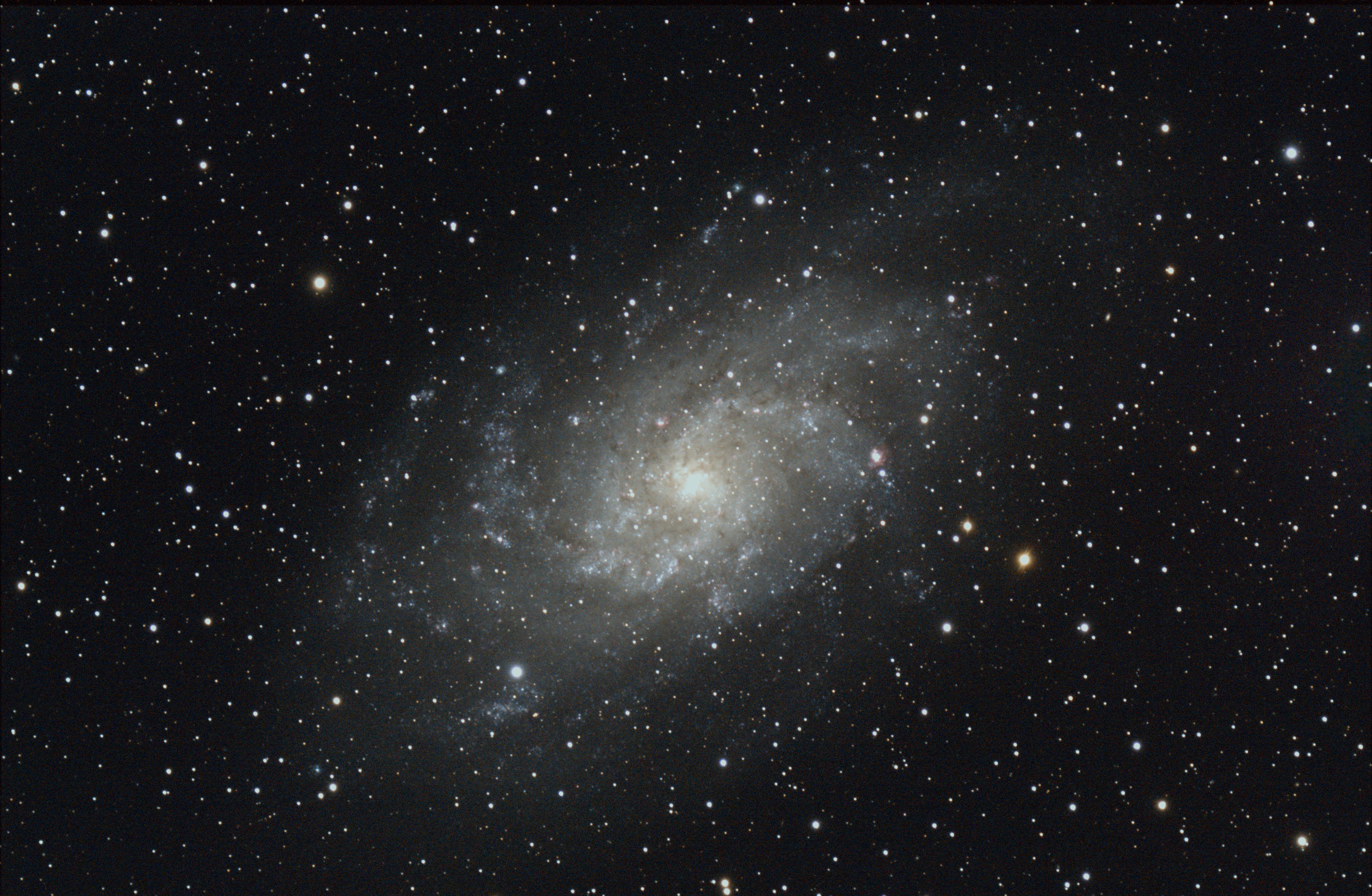

Pour info, problème enfin résolu et je peux me flageller!.
En voulant isoler les cibles dans un répertoire dédié, j'ai importer en dématriçant les brutes au passage. Funeste erreur. Promis juré, je ne recommencerais pas !
Enfin voilà l'objet du délit: 20 poses, 19 retenues de 3mn à -15°C
31 darks
17 flats
Siril + plugins astro Gimp.
