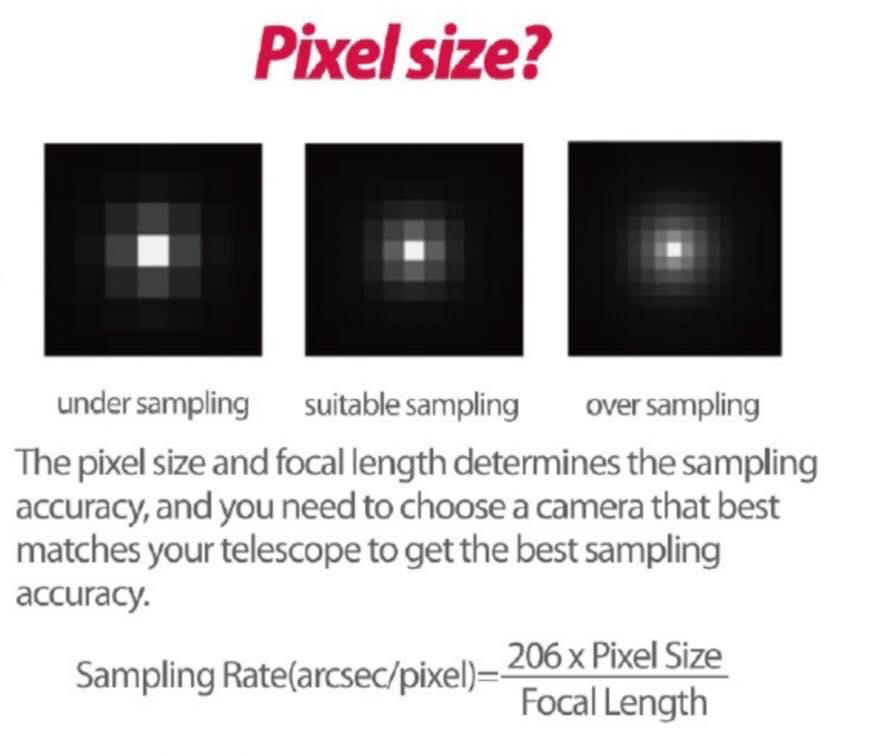

1- Stp ,
comme , toujours....., ll faut , peut être vérifier , confirmer ton échantillonnage ,pour le choix d'une camera CP, de sorte qu’il soit idoine  (cf jpeg ci dessous) et en adéquation avec tes optiques. (Focales ..) , et la taille des pixels  (1o-6m) des cameras sélectionnées... et aussi les choix d'accessoires optiques  supplémentaires tels que de tes futurs réducteurs de focales, associés parfois aux correcteurs de champs..?..

échantillonnage STP :

Ta réponse est parfaitement claire, au delà de l’échantillonnage il faut voir la ROI qui défini la vitesse d’acquisition qui doit être la plus rapide. En clair 294 pour le CP mais une 385 pour le planétaire, son champ plus réduit permet des vitesses plus élevées  pour un setup à partir d’un C8 + barlow et donc des F/D important.
