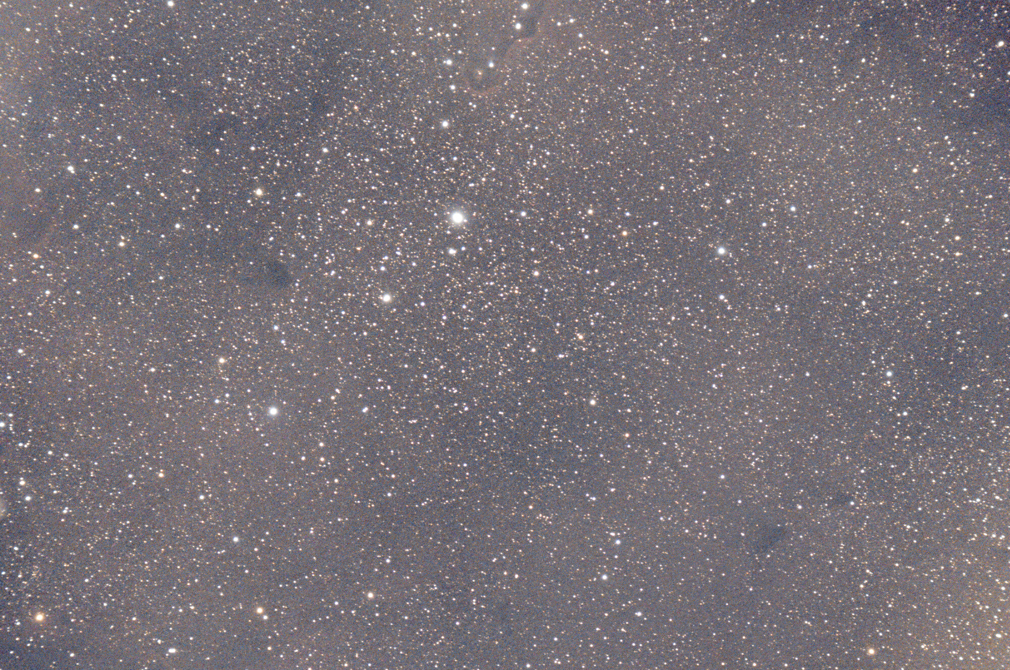

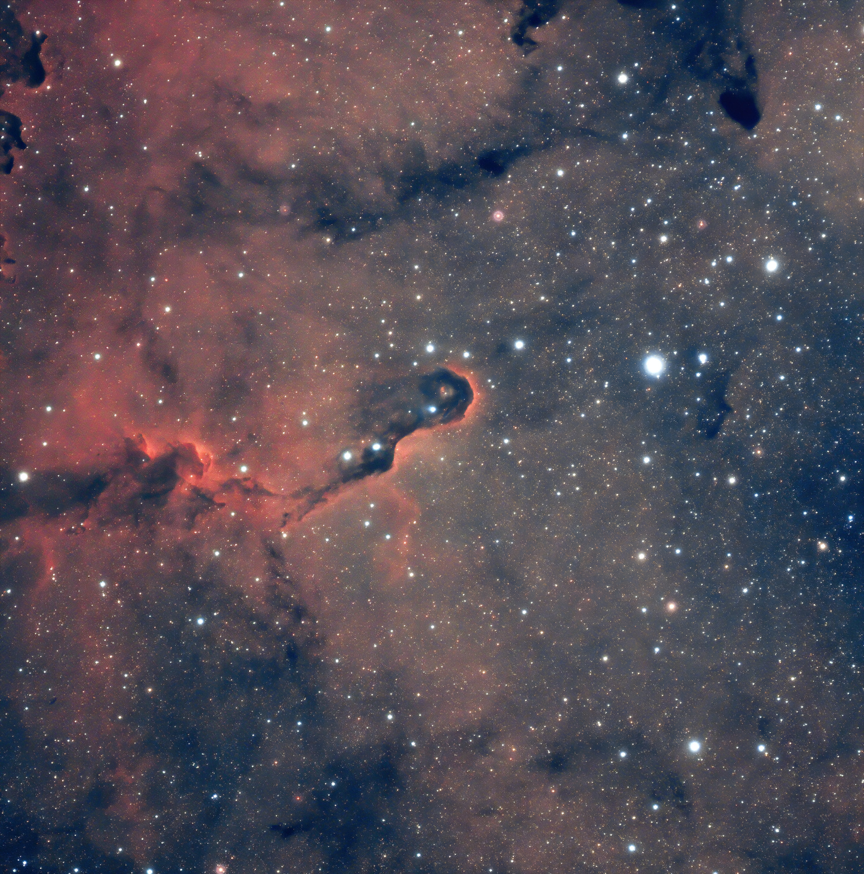

Parce qu'une image vaut mille mots, deux versions d'IC1396, une au 500D sur 80ED, l'autre à l'asi533MC sur 80ED également. Temps de pose global un peu près égal (à 20min près), seulement environ deux heures sur les deux, c'était juste des tests (cette cible mérite beaucoup plus de temps), donc image bruitée etc, mais c'était juste pour illustrer.
Par contre duel déloyal, de mémoire les poses unitaires de la caméra étaient 20 ou 30sec plus longues, mais je pense que c'est quand même très parlant 👍 (je pense pas avoir besoin de préciser laquelle est de la caméra 😂). Refroidie à seulement -5 degrés. Alors après c'était un 500D... (défiltré partiel)

clairement on dirais pas le meme objet..
Par contre il n'est pas cadré pareil, sur celle à l'APN la trompe est en haut, j'avais raté le cadrage...
Je précise parce qu'elle est presque invisible 😂
