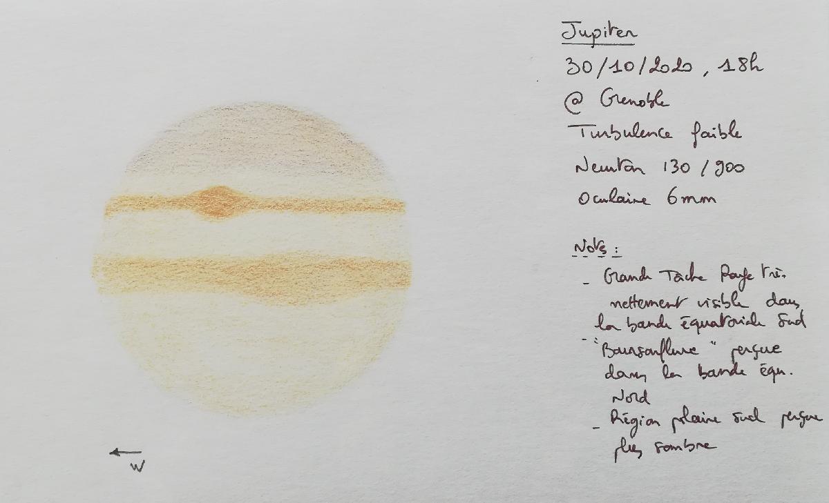

18h: le ciel commence à s’obscurcir petit à petit, mais il n'est pas tout à fait noir. On commence par Jupiter, passage obligé ces temps ci en début de soirée ! L’image est assez nette. On voit très bien les bandes équatoriales Nord et Sud, la région polaire Sud, ainsi que la Grande Tache Rouge (première fois pour moi !). La NEB montre d’ailleurs une irrégularité notable. Très belle observation de Jupiter!

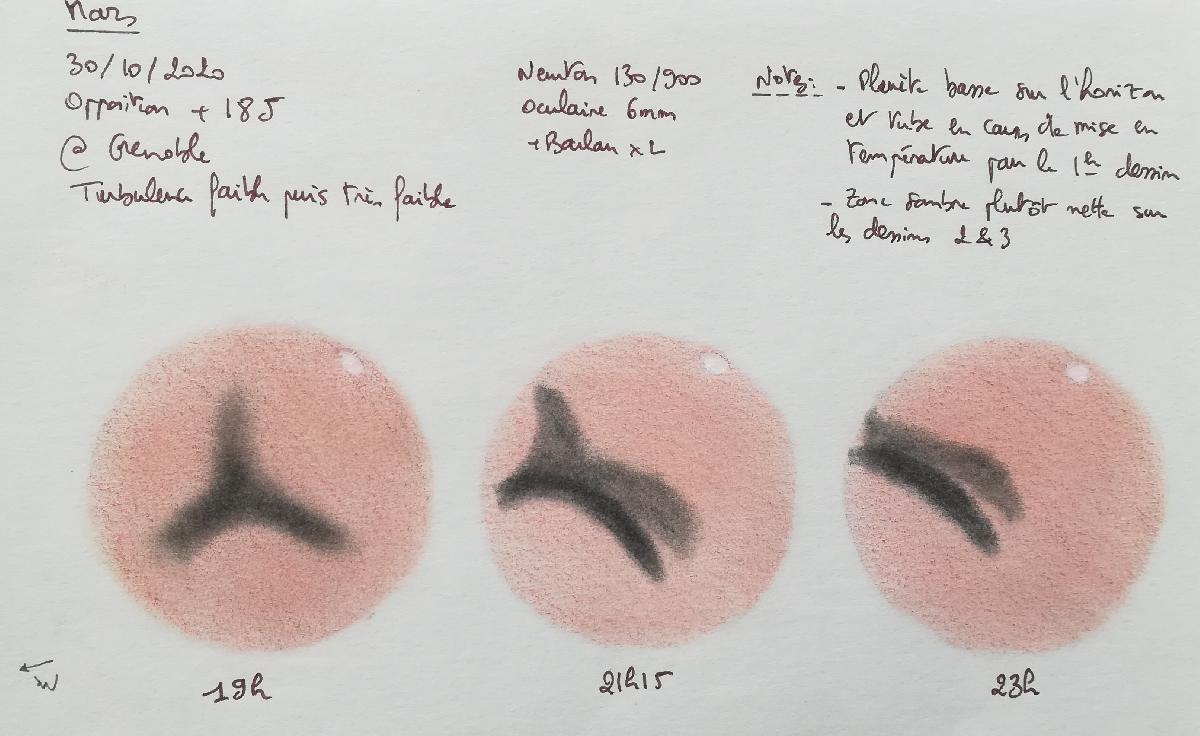

Place à Mars, qui vers 19h, n’est pas très haute sur l’horizon (25°). Le résultat n’est pas fantastique, mais je dessine malgré tout ce que je vois. La calotte polaire est très nette pour le coup! Elle paraît tellement se détacher du rouge de la planète, que cela donne l’impression qu’il y a une bande sombre autour. Mais je doute fort que ce soit une perception optique objective.

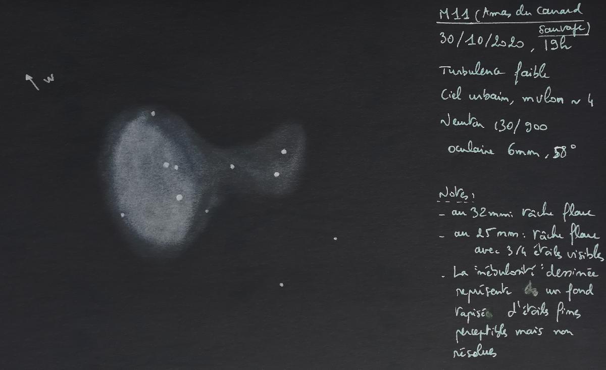

J’attaque par une cible à laquelle @Npyu_System m’a fait penser: M11, l’amas du Canard Sauvage. Et il est en effet très joli et vaut le détour! A 32 mm (28x), il apparaît comme une tâche floue nette. Au 25mm (x36), 3 ou 4 étoiles apparaissent. Au 6mm (150x), il est magnifique, et remplit le champ à 75%. On y perçoit 3 étoiles très brillantes, puis 8 étoiles moins brillantes. Autour de celles-ci, on distingue, en vision directe, une “nébulosité”, mais on n’y distingue pas de granularité ou d’étoiles individuelles. En vision indirecte, on perçoit que la nébulosité est plus large, et qu’elle n’a pas une forme circulaire. La forme exacte était difficile à reproduire, mais correspond à peu près à ce dessin:

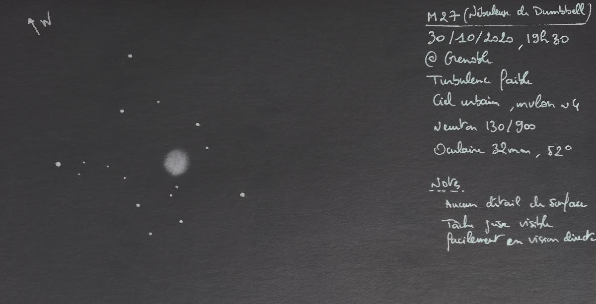

Place à M27 (eh oui, après mon échec sur M76 la dernière fois, je me suis dit que je retenterais le coup!). Cette fois-ci, grâce à un repérage précis de ce que je devais voir à l’oculaire (merci aux alignements d’étoiles en tous genres dans l'oculaire!), je la trouve. Elle se voit nettement, en vision directe. Cependant, aucune nuance n’apparaît sur le disque. J’en fais un croquis, pour pouvoir comparer un autre jour.

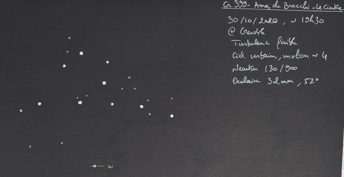

Allez, une cible beaucoup plus facile cette fois: Cr399, l’Amas de Brocchi, ou encore le Cintre. Cet astérisme est très joli, et rentre tout juste tout juste dans mon 32mm (x28), ouf. Étant facile à dessiner, j’en fais un portrait rapide, pour pouvoir le regarder plus souvent, de jour ou quand il fait moche!

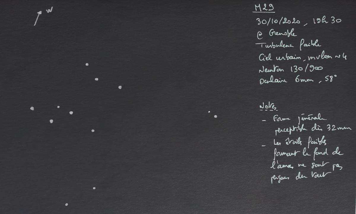

Beaucoup plus facile à repérer (ce qui ne m’a pas empêché de ne pas le trouver en Septembre!), M29. Mais cette fois-ci j’ai repéré que cet amas était en bordure de champ avec le 32mm (28x) en partant de Gamma Cyg. L'amas se perçoit déjà à faible grossissement. La vision est belle au 6mm (150x). Les étoiles faibles du fond ne se perçoivent en revanche pas du tout.

Il est 21h16, Mars est déjà plus haute dans le ciel, je la repointe. Et le contraste est fou ! Les mers martiennes apparaissent bien plus nettes, leurs contours sont parfois presque nettement dessinés. C’est impressionnant ! La calotte est d’un blanc éclatant. La rotation depuis 19h est très claire aussi. J’en fais un deuxième dessin.

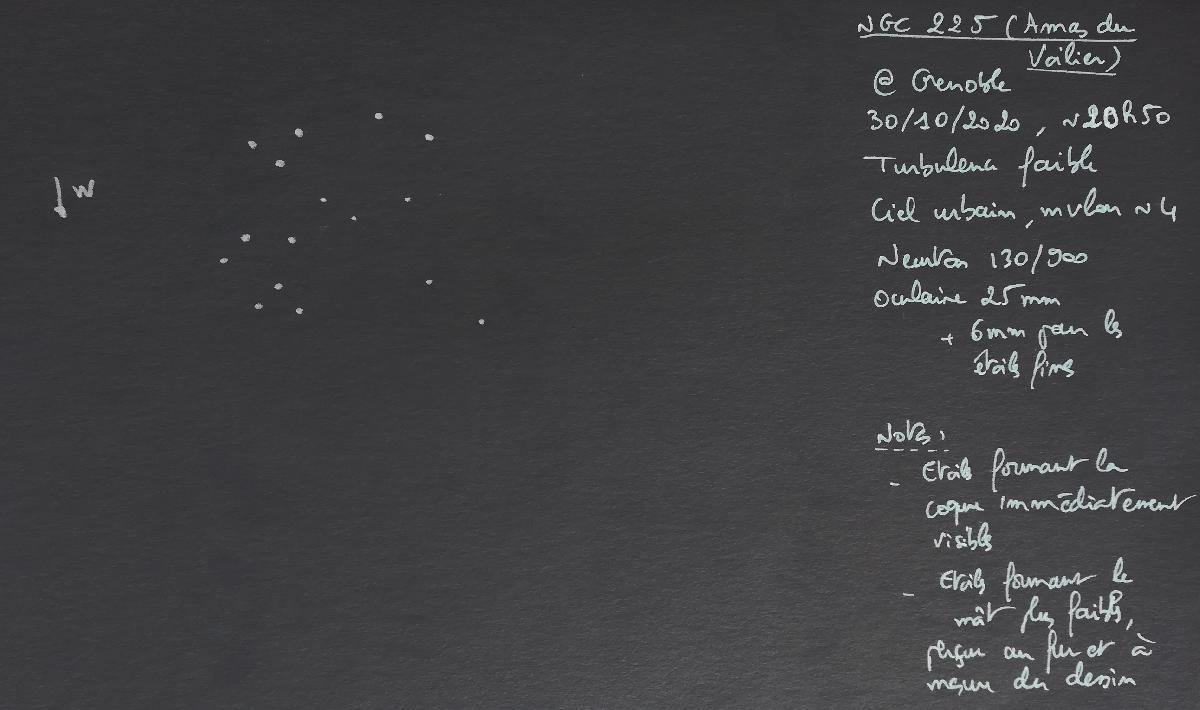

Tout d’abord, NGC225, l’Amas du Voilier. En le dessinant au 25mm (36x), quelques étoiles supplémentaires apparaissent, et révèlent notamment le mât du voilier, que je n'avais pas vu nettement la dernière fois. Ca valait le coup de s’y attarder!

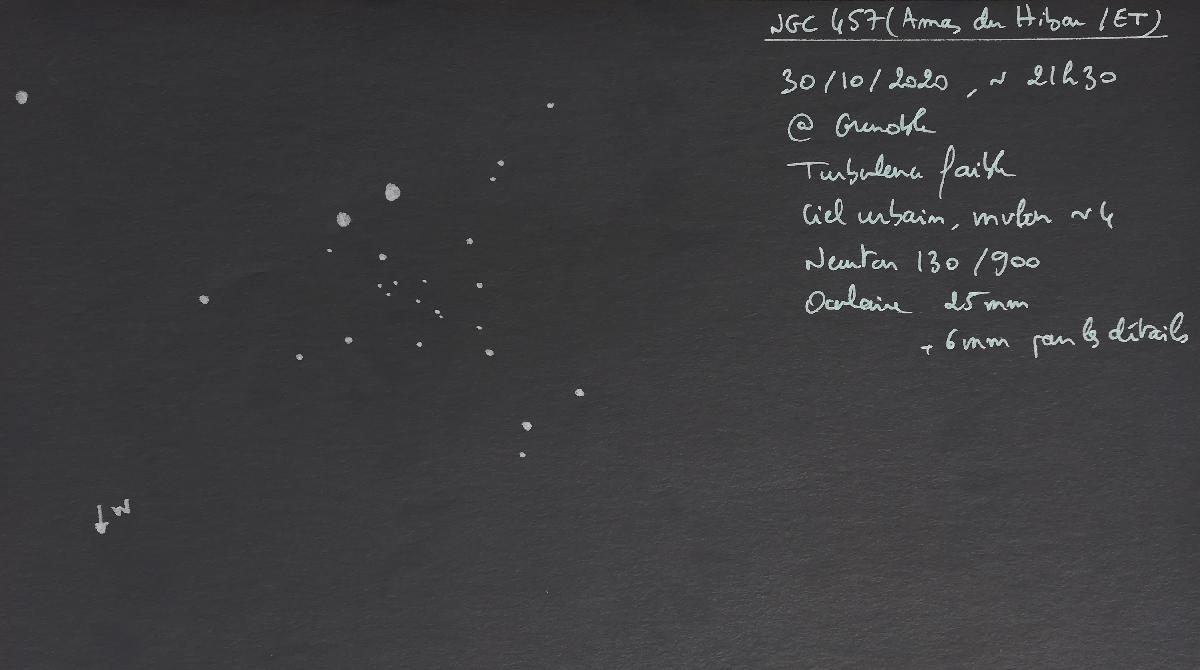

Puis l’un de mes amas ouverts préférés (pour l’instant et dans ces conditions): NGC457 (l’Amas du Hibou, même si je trouve qu'il ressemble plus à ET!). Sa forme est très belle, et j’en fais un dessin dont je suis très satisfait.

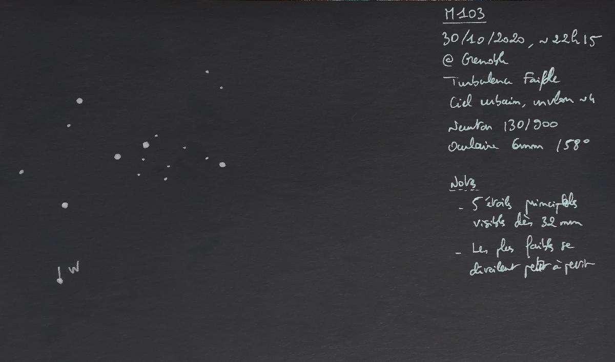

En restant dans Cassiopée, je vise M103. Encore une fois, en passant du temps à l’oculaire de 6mm (150x), je note de plus en plus d’étoiles sur mon croquis.

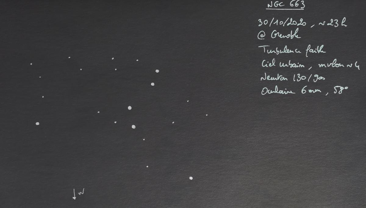

Je pointe ensuite son petit voisin, NGC663. J’étais passé beaucoup trop vite dessus la dernière fois, alors je lui tire le portrait. Je commence à sentir la fatigue sur ce dessin.

Enfin, avant de partir, je pointe encore Mars. C’est beauuu ! Il est 23h, les mers ont encore une fois bougé, je trouve ça incroyable de voir l'évolution au fil de soirée! Un dernier petit croquis comparatif pour la route. Et voici le résultat en mettant les 3 croquis côte-à-côte. La couleur que j’ai représentée est assez proche de ce que je percevais à l’oculaire (hormis le mélange de couleurs qui ne s’est parfois pas fait comme prévu en pratique!). Par contre, je ne suis pas arrivé à reproduire la netteté de la bordure basse de la formation la plus sombre (Terra Meridiani si je ne me trompe pas). J’ai essayé plusieurs fois, mais il faudra encore de l'entrainement

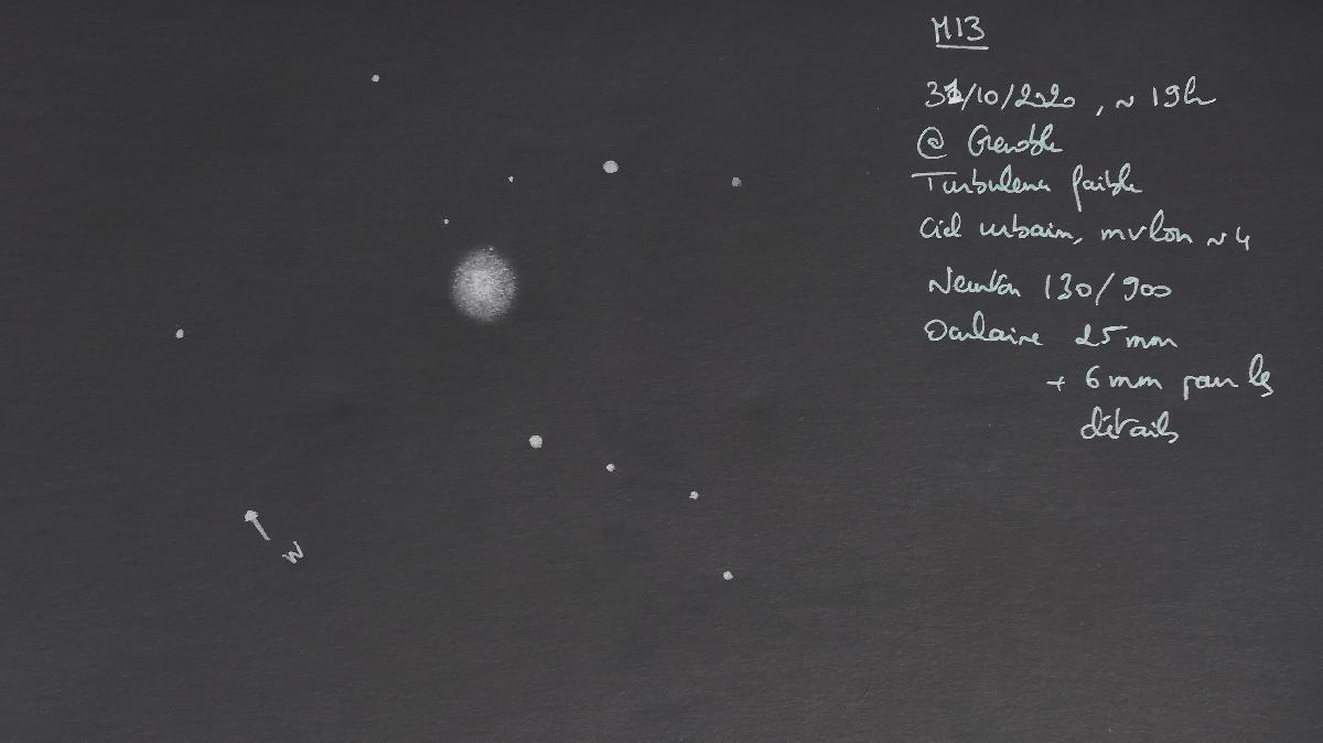

Hercules descendant vite vers l’horizon, j’avais prévu de commencer par pointer M13 et M92, ses deux amas globulaires. Je ne trouve pas si facile de repérer cette constellation dans un ciel médiocre. J’ai tendance à chercher un carré bien plus grand que la réalité. Bref, je finis par la trouver quand même, cette M13. Je dessine ce que je vois au 25mm (36x). Dans la nébulosité de l'amas, on perçoit un “fourmillement”, une granularité. Je ne vois cependant pas les étoiles qui la composent. J’ai essayé de retranscrire cet effet dans ce dessin. Je sens que je pourrai sortir bien plus de cet amas  réputé facile.

Oubli du croquis de M29

Si je peux toutefois me permettre, tu dis ne pas voir beaucoup d'étoiles sur M11 ? C'est drôle à 130 mm il devrait être totalement résolu, tout comme M13 en bonne partie.
Oui impressionnant de voir la rotation de Mars en peu de temps, en moins d'une heure elle est sensible. Un peu moins que sur Jupiter mais quand même pas mal !
ET ces amas de Cassiopée, NGC 663, M103 et M52 sont magnifiques, très riches dans un ciel sombre ! Idem pour NGC 457 c'est toujours un classique !

Pour M13, ne pas hésiter à grossir plus (100x avec ton T130) pour mieux le résoudre
Suis juste dubitatif concernant M11; ton dessin ne correspond pas du tout à ce que tu devrais voir :refl: même en pleine ville

Merci pour vos commentaires!
Je suis d'accord @etoilesdesecrins et @HP73 pour M11 et M13. Je reviendrai dessus une autre fois, j'espère sous un meilleur ciel.
Pour M13, j'étais plutôt déçu ! Faudra que j'y revienne...

Pour M13, il s’efface complètement lorsqu’il y a la pleine lune. Il faudra y retourner, c’est du grand spectacle lorsque le ciel est bien noir.
