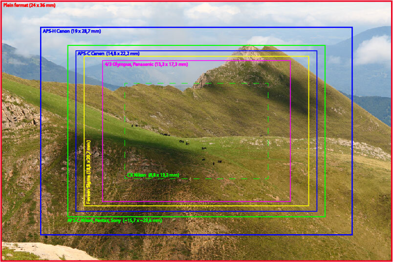

Non, APS-C c'est la taille du capteur.
Ce sera plus parlant avec une image
