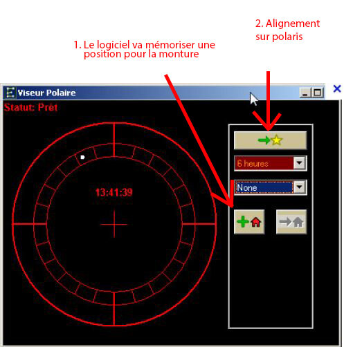

-Je clique sur Polairs HA dans EQMOD et j'indique que ma polaire est à 06h00 et je lance la mise en station.
-L'axe AD tourne puis s'arrête
-J'amene le cercle de nouveau sur l'étoile polaire dans le viseur polaire et peaufine et ferme l'onglet POLARIS HA

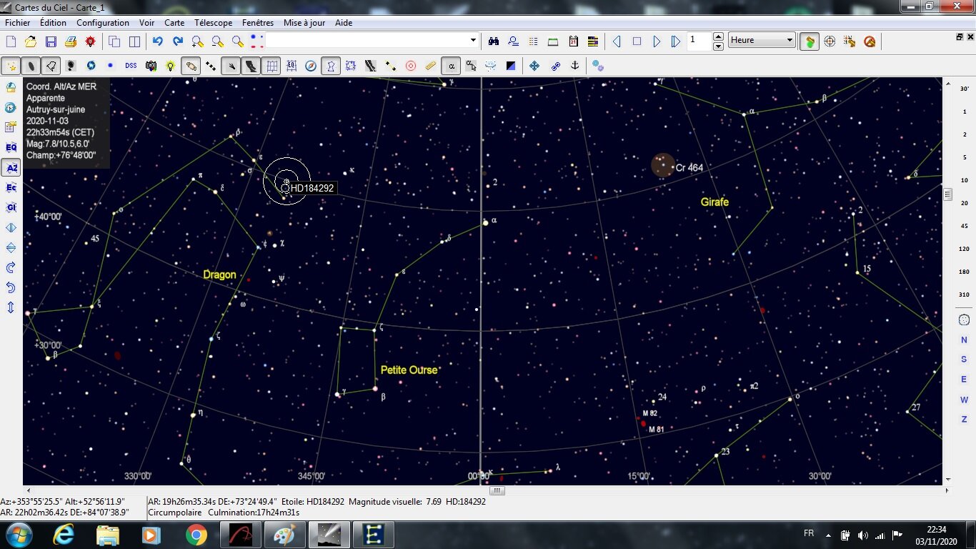

-Je vais sur carte du ciel et choisi une étoile de la petite ourse "KOCHAB" puis clique droit sur l'étoile puis sur téléscope et GOTO
A ce moment là la monture tourne et tombe vraiment pas à côté.
Je ramène Kochab dans l'occulaire à l'aide de la raquette virtuelle d'Eqmod et je suis alors dans cette position :
Je suis donc pas du tout proche de Kochab (Bétâ de la petite ourse) 😕

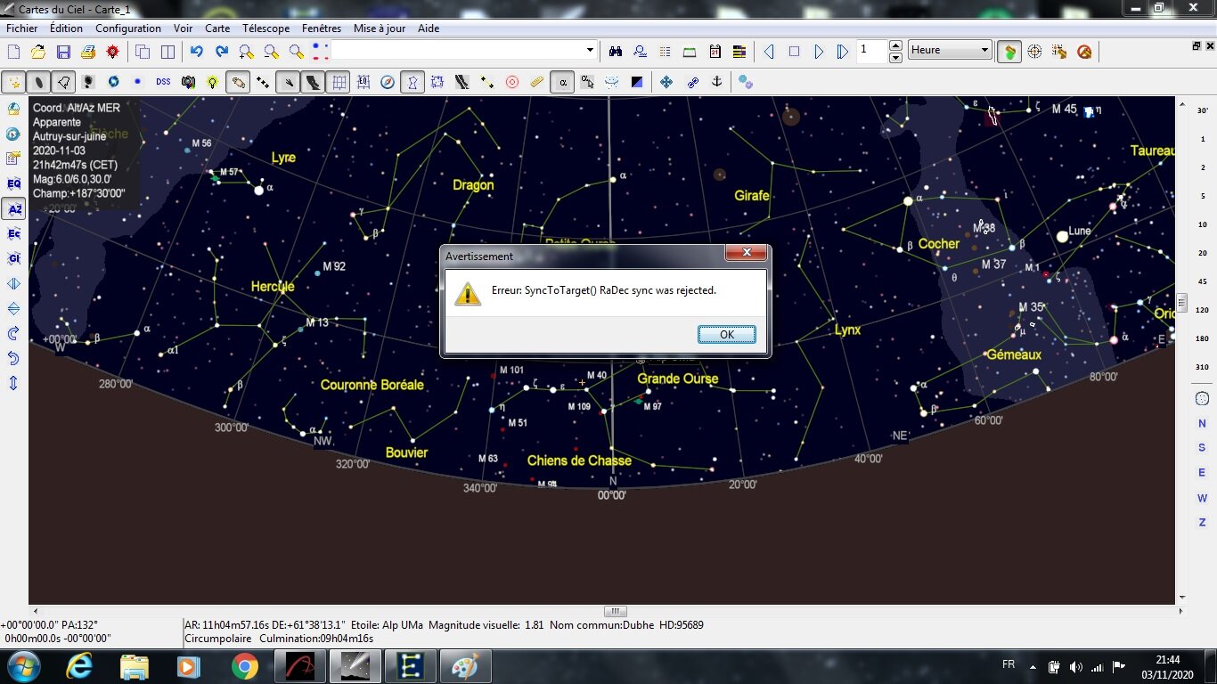

Je clique à nouveau sur Kochab puis sur synchroniser afin de donner au logiciel la position de la monture et c'est alors que j'ai ce message :
J'ai fait 4 ou 5 essais tout en cherchant une solution sur le net mais en vain.
La monture effectue toujours le meme mouvement et le message d'erreur est toujours le même.

il y a 1 minute, LucaR a dit :
EQMod refuse les commandes de synchro sur une étoile trop proche de la polaire. Essaie avec une étoile bien plus éloignée.

cela arrive de temps en temps qu'il y ait un refus de synchro, perso j'éteins le PC puis le rallume, la MES étant déjà faite ( seul l'alignement reste a faire ) cela ne prend que qq minutes.
Dans ta procédure tu ne cites pas le fait que tu mémorises la position de la monture avant de lancer l'alignement sur la polaire
Par contre pour l'alignement sur la 1ere étoile , prends la le plus éloigné possible du méridien, l'erreur étant augmentée , la correction le sera aussi donc 1 seule étoile sera souvent  suffisante.  Capella ou Aldébaran  y sont propices en ce moment car très reconnaissable et suffisamment éloignées.

Effectivement je ne mémorisais pas la position avant de lancer l'alignement sur Polaris.
