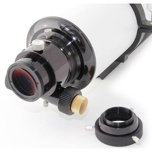

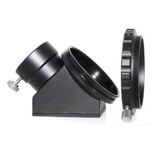

J'ai un soucis de backfocus (si j'ai bien compris). Lorsque je place un renvoi coudé et que j'utilise une barlow ou la caméra, je n'arrive pas à faire la mise au point, je vois une grosse tache et le tube est complètement rentré. Par contre ça fonctionne si je regarde à travers un oculaire sur le renvoi coudé (le tube est quasi rentré).
Voici mon matériel
- TS Optics AP 102/520 6-Element-Flatfield Imaging Star OTA
avec l'adaptateur M68 vs M48
https://www.pierro-astro.com/tsoptics/lunette-ts-imaging-star-102mm-f-5-1_detail
- TS Optics Renvoi coudé pour Imaging Star Apos 1,25"
https://www.astroshop.de/fr/renvois-coudes/ts-optics-renvoi-coude-pour-imaging-star-apos-1-25-/p,52336
- Caméra ZWO ASI 120 MC
Quel montage et adapteurs dois-je faire ?
si tu arrives à faire la MAP en visuel avec un renvoi coudé,
mais que tu n'arrives pas à faie la MAP en mode acquisition (sans le renvoi coudé) : c'est que tu as trop de tirage
un renvoi coudé génère un backfocus souvent autour de 60-80mm

sur ton adaptateur M68-M48 , tu mets une bague M48 vers T2 :
https://www.pierro-astro.com/materiel-astronomique/accessoires-astronomie/accessoires-t2/bague-adaptatrice-m48-vers-t2-tirage-5mm_detail
puis un porte-oculaire 31,75 (1,25) pour filetage T2 :
https://www.pierro-astro.com/materiel-astronomique/accessoires-astronomie/accessoires-t2/porte-oculaire-court-31-75mm-t2_detail
à demander confirmation chez Pierro-Astro , surtout pour le soucis de tirage (il faudra sans doute qq spacers pour avoir le BF à 55mm) ,  bien soulevé par @joker0247

Et si je souhaite passer par le renvoi coudé, je fais comment ? Il fait déjà 60mm de tirage...

en imagerie , je vois pas l’intérêt du renvoi coudé , qui est plutôt l'accessoire pour le confort en visuel avec une lunette :)
il y a 1 minute, martial_julian a dit :
Oui oui pour le visuel. Je ne sais que utiliser les oculaires dessus. Dès que j'installe une barlow + oculaire, c'est fini, je n'arrive plus à faire la mise au point. (tube complètement rentré).

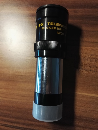

question : c'est quelle barlow ? une basique "tcheap" , une powermate (télécentrique) , autre ? cela aura aussi une incidence

Je pense c'est une cheap.
C'est une Meade 2X Telenegative Triplet Multi coated.
il y a 11 minutes, martial_julian a dit :
elle ne doit pas être mauvaise, mais elle est super longue je trouve, 😕 ça ne doit effectivement pas aider 😕
Oui tout à fait.
Déjà que le renvoi coudé fait 60mm de backfocus alors que la lunette est prévu pour 55mm, c'est normal que rajouter une barlow de cette taille ne permet pas de faire la mise au point.
