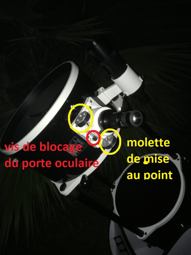

as-tu tout simplement fait la mise au Point (MaP) avec la molette dédiée ?
(attention à ne pas trop serrer la vis de blocage de la mise au point (rouge) juste ce qu'il faut pour avoir une translation correcte )

Oui j’ai essayé, cela ne change rien...

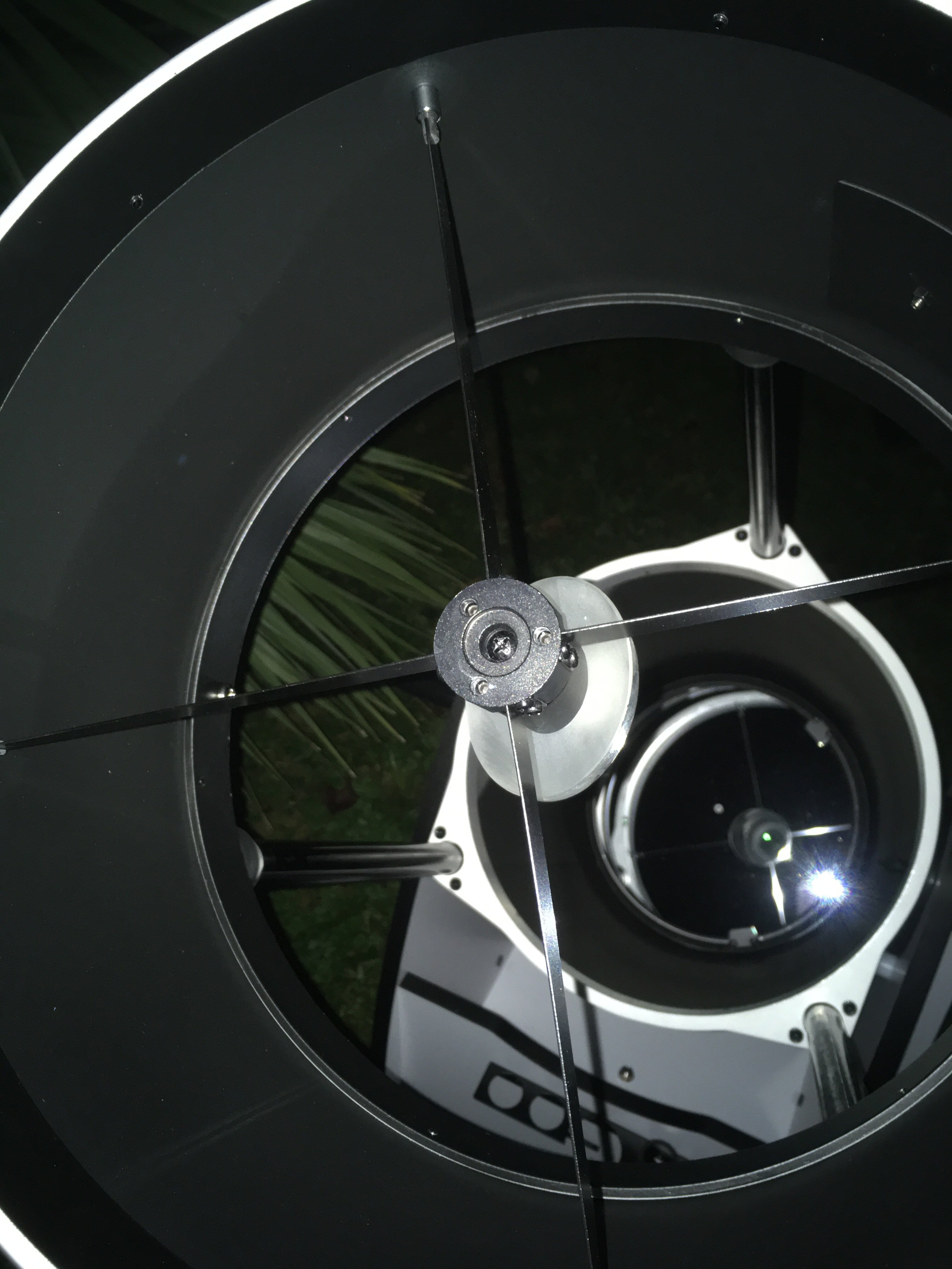

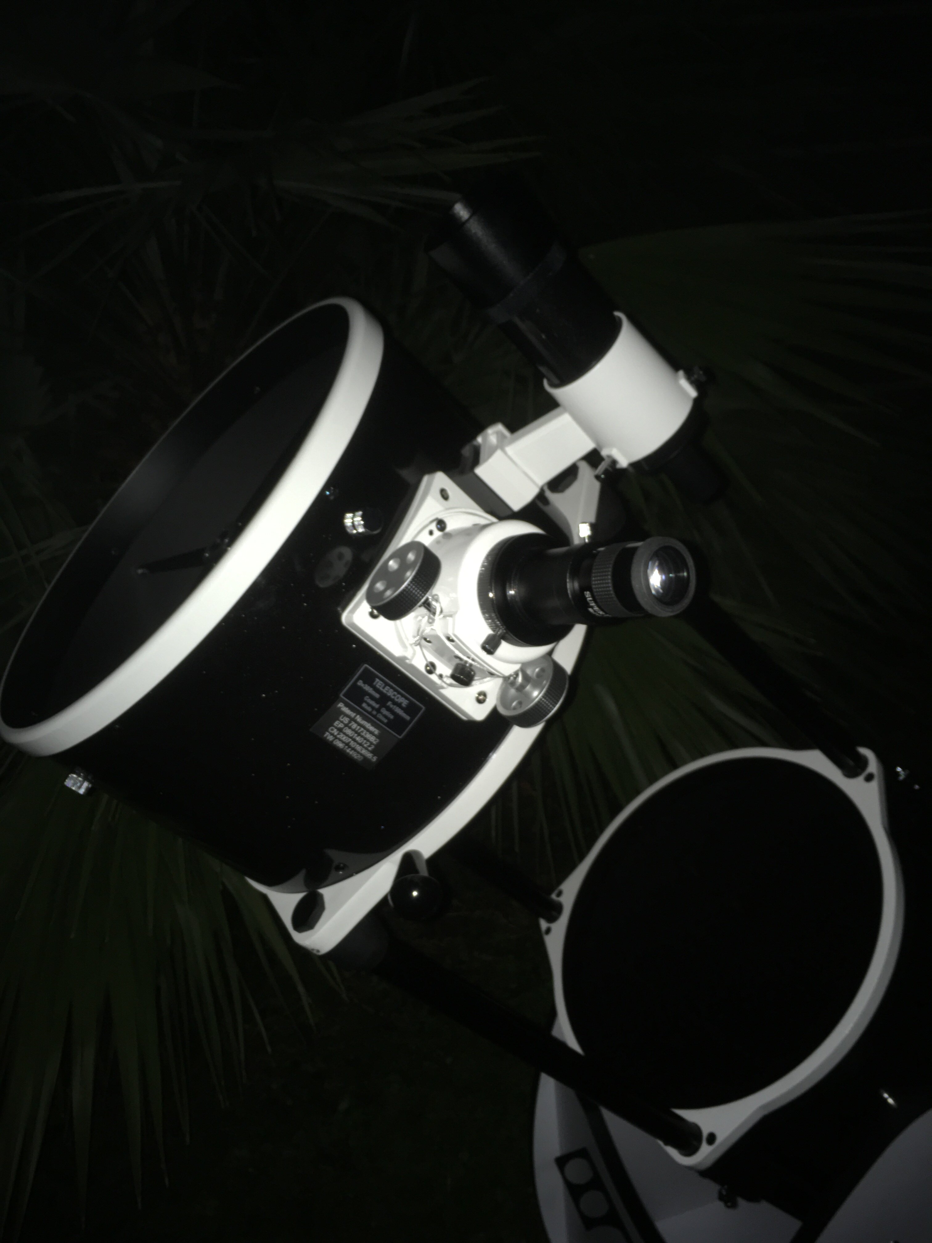

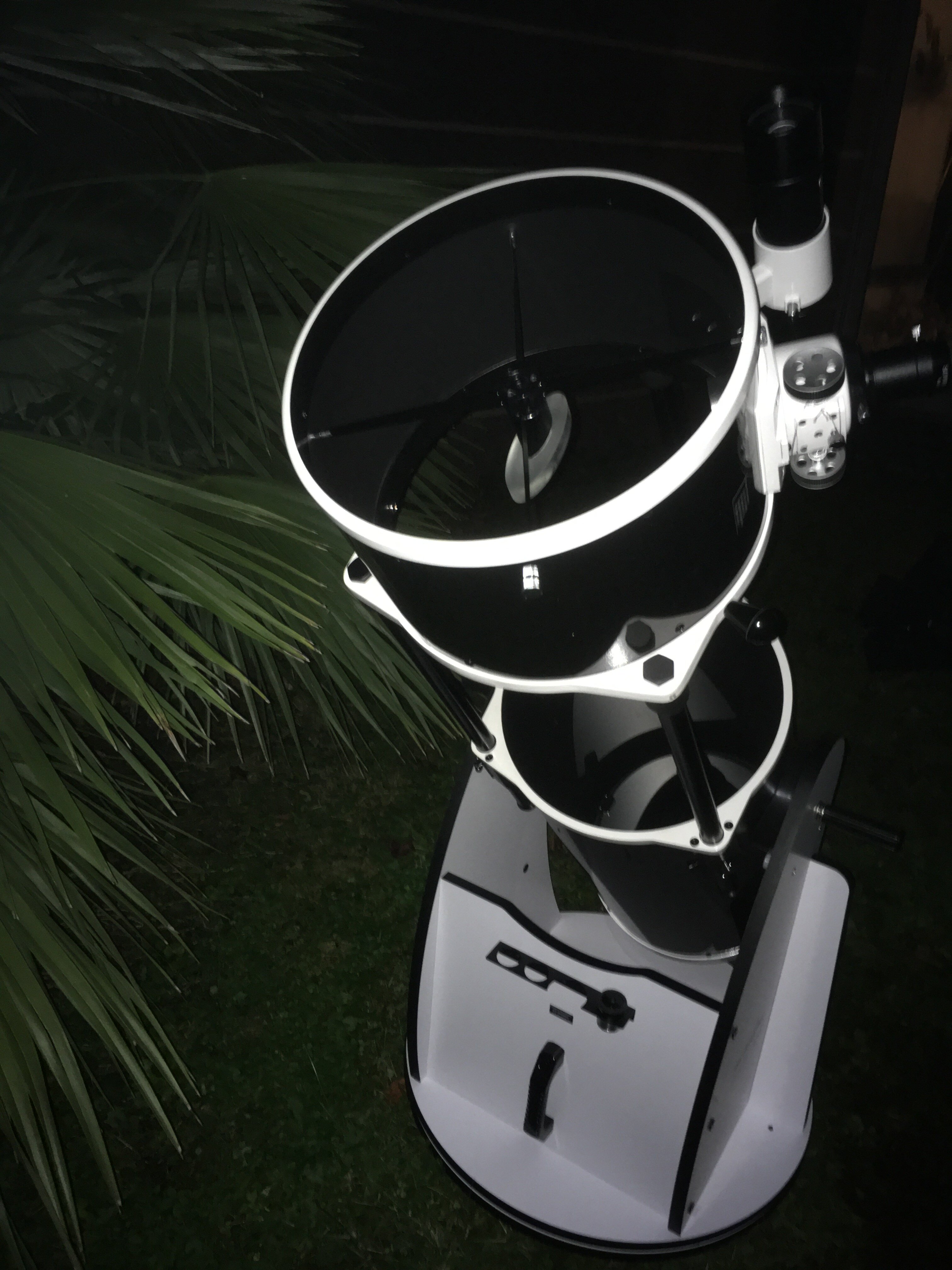

Quand tu as tourné les molettes, est-ce que le porte-oculaire avançait ou reculait ?
Est-ce que la cage du secondaire est déployée à fond?
Sur les photos on dirait qu'il reste un peu de marge.
Bonne prise en main et bon ciel.

Il y a 8 heures, hibou a dit :
Même réflexion pour moi juste avant de lire tout le post et ton message, en éclaircissant les photos, ça semble plus flagrant
Ah oui, vous avez raison, l'oculaire a l'air beaucoup trop proche ! Et là ça explique tout quand c'est complètement défocalisé on ne voit en effet rien, pas même les étoiles.
Attention : on ne peut pas régler la hauteur de la cage secondaire. Sa position est liée à la distance focale du télescope, c'est calculé une fois pour toutes et les tiges qui relient la cage du secondaire à la cage du primaire ont la longueur voulue (si elles sont télescopiques, il faut les déployer).

Bonjour, effectivement sur les flextube 305, il y a 2 positions possibles pour le déploiement de la cage: en visuel’ il faut déployer à fond, il faut outrepasser la première butée/arrêt de la cage.
